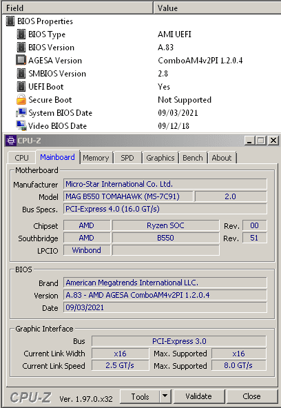

MAG B550 TOMAHAWK 1.2.0.4 alte Saves gehen nicht mehr, mit dem Smartphone die alten Einstellungen schnell abgelichtet geht auch.
