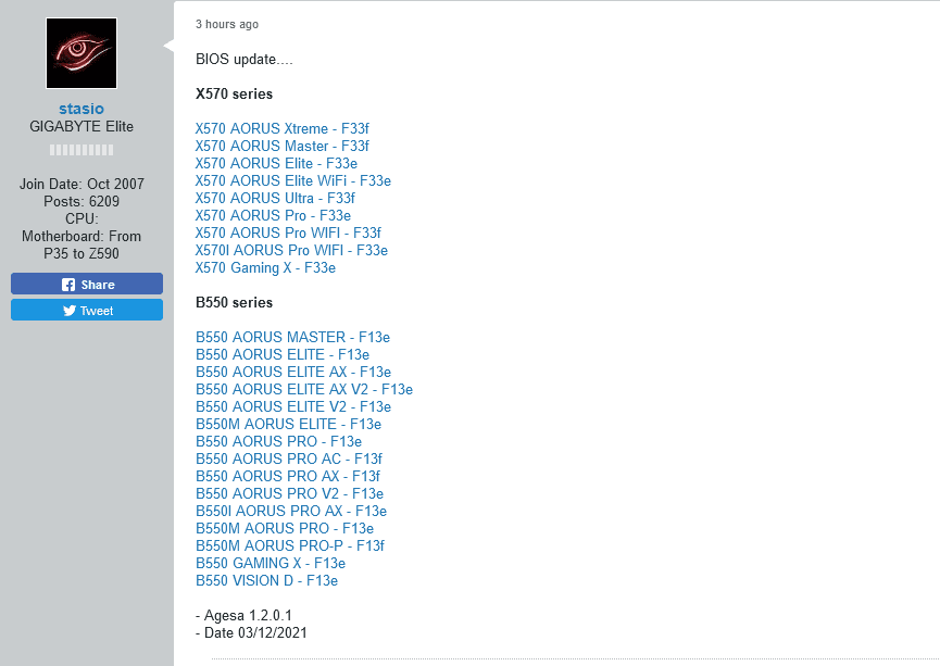

Neue Gigabyte Test-BIOSe
Finales BIOS F60 für Gigabyte B450 und X470 Boards.
https://www.gigabyte.com/Motherboard/Socket-AM4
Update AMD AGESA ComboV2 1.2.0.0 for Ryzen™ 5000/ 4000 series processors support

Offizielle Beta F13e für Gigabyte A520 und B550. F33e für X570.
  1. Update AMD AGESA ComboV2 1.2.0.1
  2. Improve L3 cache performance on Ryzen 5000 series processors
  3. Improve USB 2.0 devices stability and compatibility

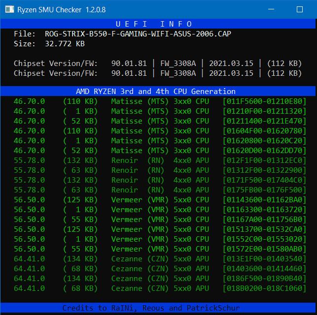

Beinhaltet ebenfalls eine neue SMU für:
Matisse 46.70.0
Vermeer 56.50.0
