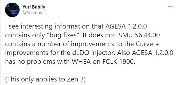

1.2.0.0 bei Gigabyte glaube ich nicht. SMU wurde aktualisiert, aber wo siehst du AGESA 1.2.0.0? Der MC Extractor sagt für F31 und F32a absolut identische Microcodes. Oder übersehe ich etwas bzw. mache was falsch?
Identisch sind die beiden definitiv nicht, mit dem F32a bin ich zum ersten Mal in der Lage einen FCLK von 2000MHz einzustellen und auch erfolgreich zu booten, das ging vorher nicht, da war bei 1900MHz Schluss
Leider komm ich mit RAM-OC nur bis 3800MHz, ohne Fehler zu produzieren :cry:
Mit smu ist hier die SMU (System Management Unit)-Firmware gemeint. Diese ist Bestandteil von AGESA.

Angeblich gibt es doch ein paar Änderungen von 1.1.9.0 auf 1.2.0.0:
