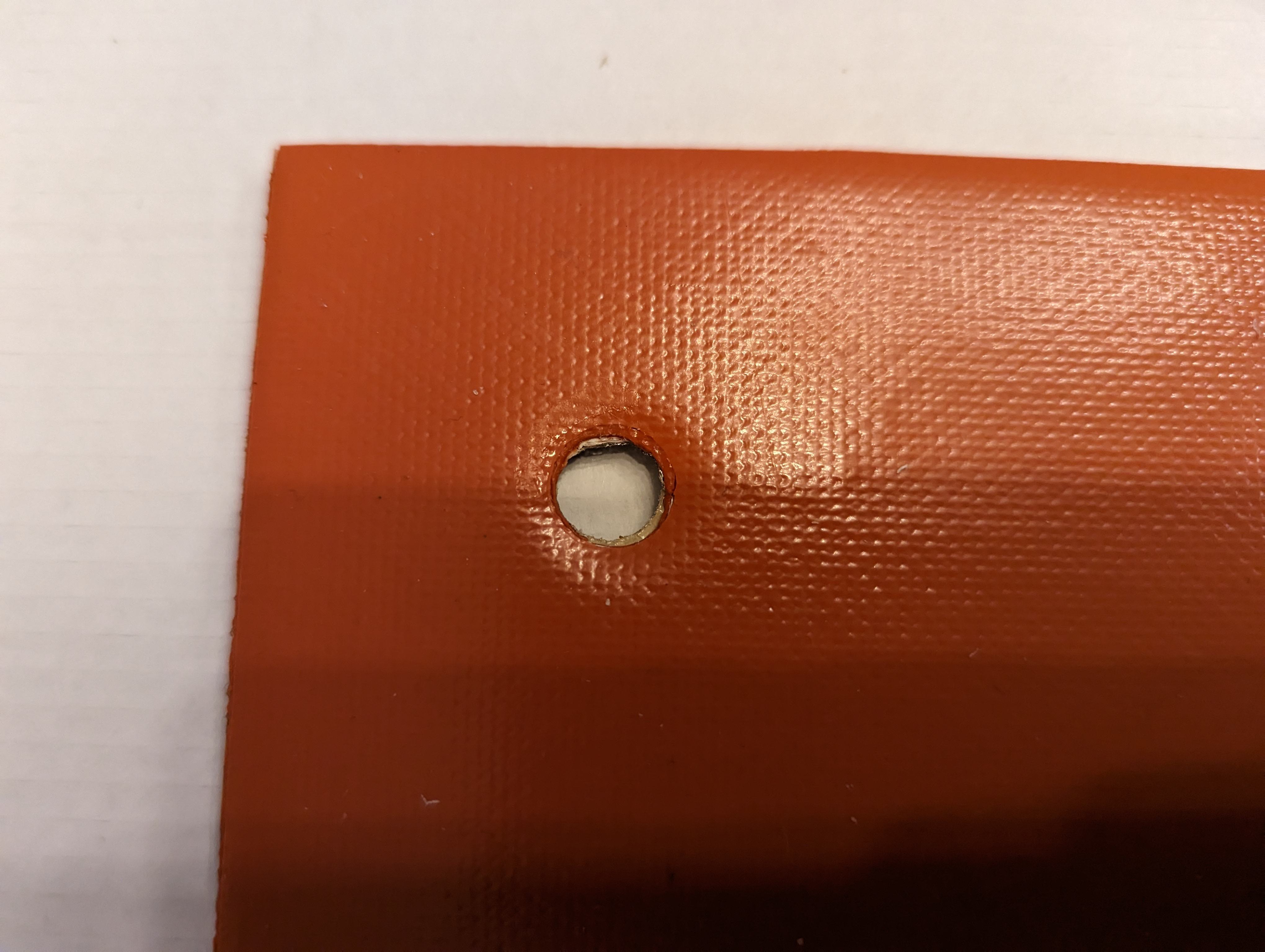

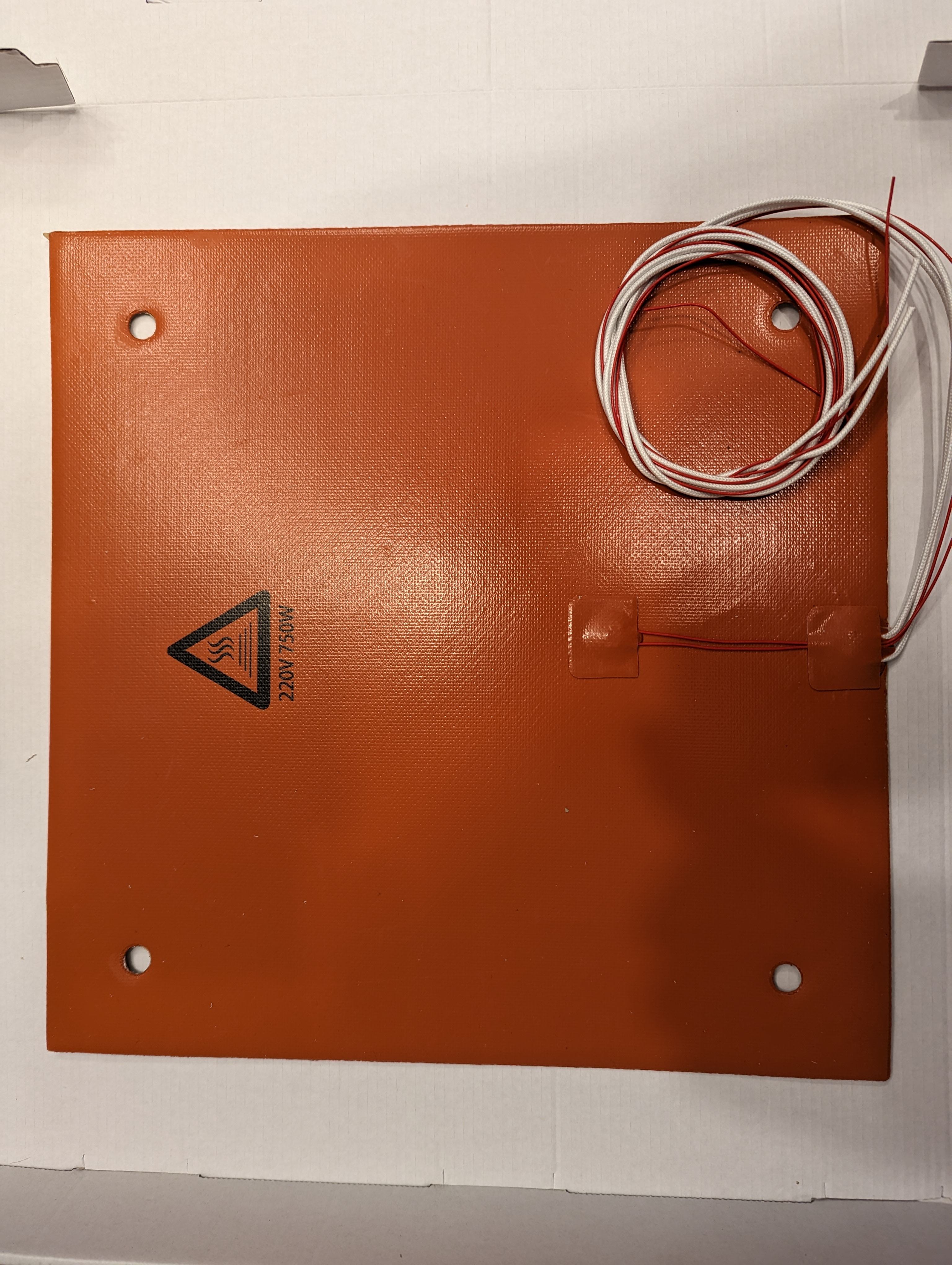

So die Silikonheizmatte von Roboter-Bausatz ist heute gekommen. Aber irgendwie finde ich die gestanzten Löcher in der Matte nicht vertrauenswürdig🤔
Da sind ja immerhin 230V drauf
Da wird ja wohl kein Strom her laufen . Also bei meiner war es ähnlich .

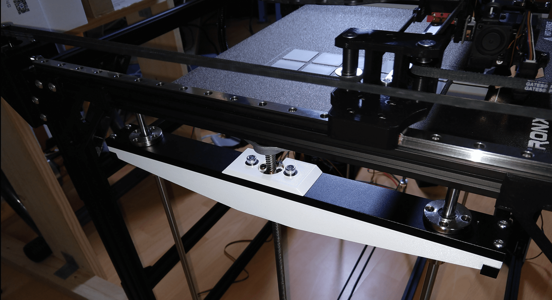

Heute mal ein bisschen was gegen die mangelhafte Stabilität der Z-Achse gemacht. Ist für Euch vermutlich nicht relevant weil Ihr ja eh umgebaut habt. Funktioniert ganz gut :-)
