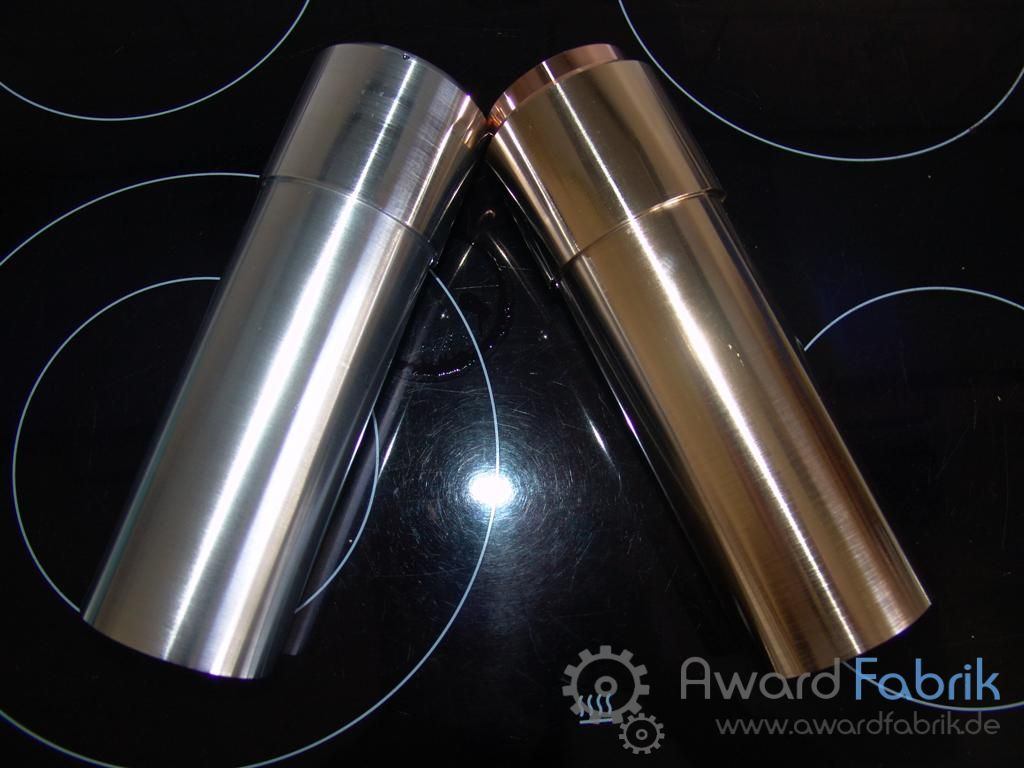

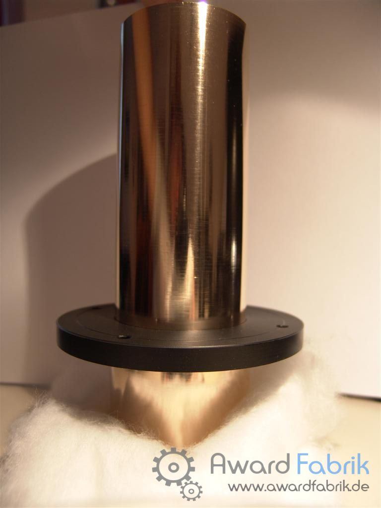

Go for Gold, mal was für die Vitrine:d
spieglein, spieglein an der wand, wer hat den schönsten tube im ganzen land :d sehr schöne dinger.... is der eine aus gold? :p
das öttinger im hintergrund geht aber mal gar nich, das is ja ... :kotz:
aus was is denn der tube, sieht zumindest nich wie alu aus, eher wie messing oder so
Wem sagst es, mein Weib hat es geholt und ich hab echt meine bedenken abgegeben. Aber wenn es schonmal da ist:d
Whoa.. Schwarze Halterung! Sexyhexy :d Damit würde ich auch gerne benchen wollen, mein erster Otter-Tube kommt schon langsam ins Schwitzen. Top Arbeit, krieg ich ein Exclusiv-Angebot? ;D
jaja, wenn man den gerstensaft nich alleine kaufen geht kommt nur murks bei raus :fresse:
aber jetzt sag mal, aus was is denn de tube? oder is das nen betriebsgeheimnis?
Nee ist aus Rotguss mit eingepresstem 22mm Boden und einfach lange poliert:drool:
Da kann ich dir zustimmen, Gerstensaft muß man selber kaufen sonst ist man verloren. Ist ja alles das gleiche muß man sich dann anhören, trotzdem nicht Prikelnt im Bild deshalb hab ich es mal eleminiert:shot:
