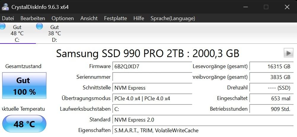

Die Samsung 990 Pro NVMe Anbindung ist auch korrekt laut HWiNFO64 (PCIe 4.0 x4), wenn das Ruckelproblem auftritt, daran liegt es nicht.

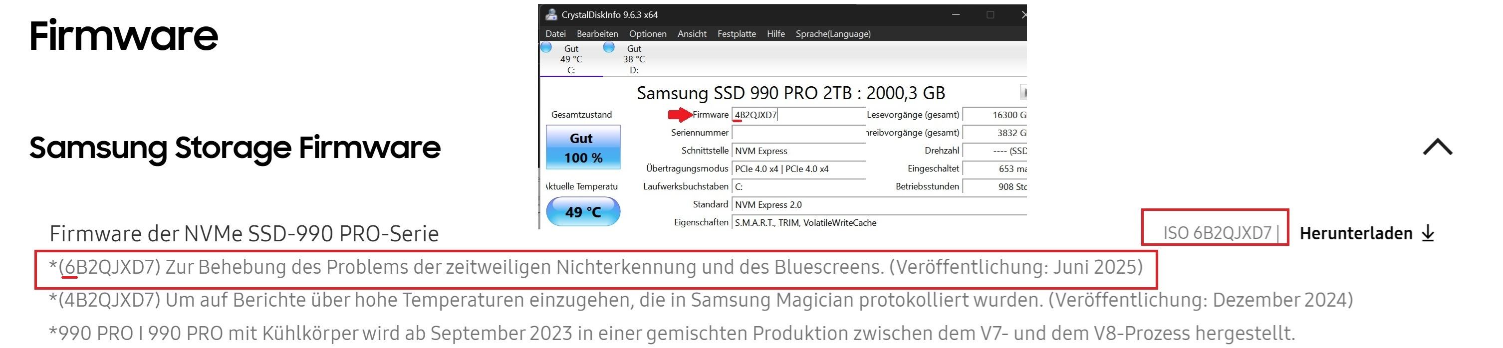

Welche Firmware ist auf deiner Samsung 990 Pro installiert?
Das könnte auch ein Firmware Problem der Samsung 990 Pro NVMe sein.
Bei mir ist Version 4B2QJXD7 installiert, es gibt ein Firmware Update auf Version 6B2QJXD7 seit Juni 2025, das die zeitweise nicht korrekte Erkennung der Samsung 990 Pro behebt.
Am besten per Samsung Magician Version 8.31 (rechte Maustaste als Administrator starten) die Firmware updaten, nicht per ISO Datei.

Ich bin durch Zufall darauf gekommen, als ich auf der Samsung Webseite nach Firmware gesucht habe.
Samsung Magician 8.31 hatte ich nur für das Firmware update installiert, wurde direkt wieder deinstalliert, weil nutzlos.

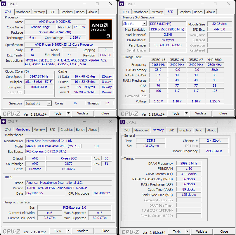

Es könnte aber auch an deinem G.Skill Flare X5 64GB DDR5-5600 CL36-36-36-89 Ram liegen.
Verwendest du vier oder zwei Ram Riegel?

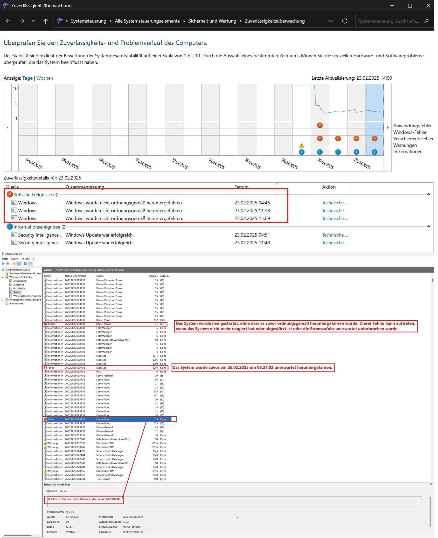

Unten ein Beispiel Bild vom Windows Zuverlässigkeitsverlauf, so sieht es aus wenn der Windows Schnellstart Probleme verursacht.
Bei dir steht möglicherweise ebenfalls der Windows Schnellstart drin.

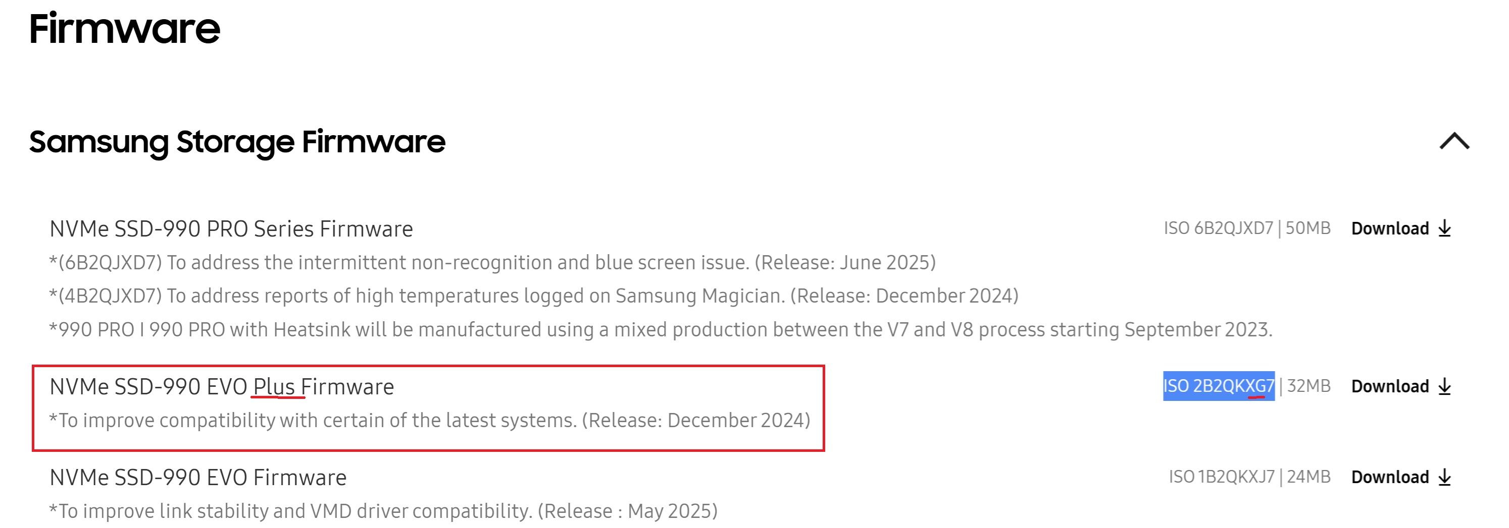

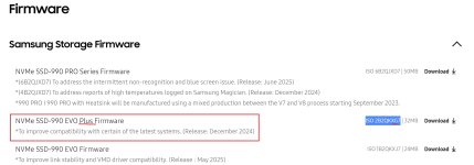

Hast du an deiner 4TB Samsung 990 EVO Plus auch mal die Firmware geprüft? Aktuell ist Firmware Version 2B2QKXG7 vom Dezember 2024.
