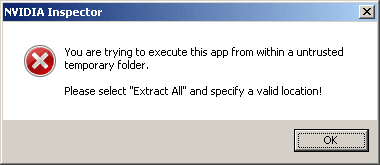

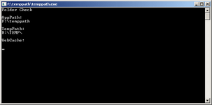

Hi,
seit ich die neuste Version drauf habe bekomm ich den Inspector nicht mehr gestartet. Hab mal nen Scrennie von der Fehlermeldung gemacht. Hab das Programm unter C:\Program Files (x86)\nvidiaInspector liegen.
Das hat bestimmt was mit folgender Änderung zu tun:
- prevent app from starting within a temp folder

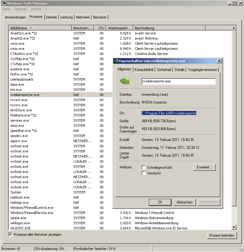

der_Kief
Shau mal im Taskmanager solange die Meldung offen ist in die Eigenschafften. Das Tool wird bei dir offensichtlich nicht aus dem Programme Ordner ausgeführt.

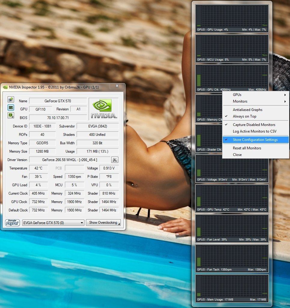

Ganz blöde Frage, schlagt mich, wenn ich zu blöd dafür bin und du es schon längt integriert hast.
Wie kann ich denn so allgemeine Einstellungen speichern, also z.B. welche Sachen im Monitoring aktiv sind, wie groß das Monitoring Fenster ist.
Wo auf dem Desktop das Hauptfenster ist, ....
Siehe im Bild den Blauen Balken, erst alles einstellen, dann Rechtsklick und auf die Settings klicken. :)
Heute gibt es keine Haue, da muß schon mehr kommen. :p
Daran liegt es wohl nicht (siehe Screenshot)
Keine Ahnung was da bei dir krumm ist.
Ich hab das jetzt in allen Varianten nachgestellt, Program Files (x86), Program Files so, Verknüpfung mit abweichenden Startpfaden. Es funktioniert einfach nur.
Davon abgesehen gehört der Inspector nicht in (x86), das Tool ist platform independent und läuft auf x64 auch als x64. :)
Einzige Erklärung wäre dass du bei dir Program Files (x86) als Temp Verzeichnis benutzt. ^^
Aber nunja tus halt woanders hin...

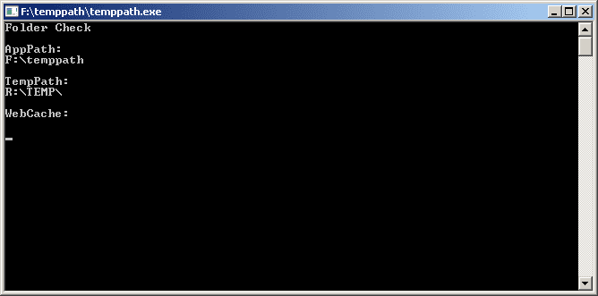

Habs auch schon an allen erdenklichen Orten gestartet -> geht nicht. Mit den Vorgängerversionen gabs da nie ein Problem. Kann es vielleicht an der Ramdisk liegen ? Hab die Temp Ordner dorthin verlegt.
der_Kief
der_Kief
Mach mal nen Screenshot davon.
<snip>

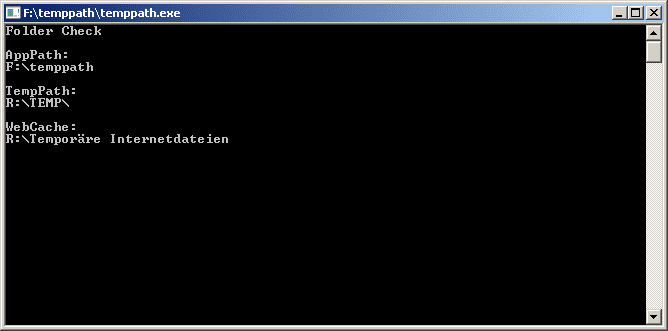

So ich glaub ich hab den Fehler gefunden. Wenn ich den Rechner starte bzw. neustarte gibt es auf Laufwerk R: (Ramdisk) noch keinen Temporäre Internetdateien Ordner (siehe Screenshot #1) und der Inspector startet nicht (Fehlermeldung). Wenn ich dann einmalig den Internet Explorer starte wird der Ordner Temporäre Internetdateien erstellt (siehe Screenshot #2) und der Inspector startet ohne Probleme. Als Ramdisk benutze ich Gavotte Ramdisk in der neuesten Version.
der_Kief
