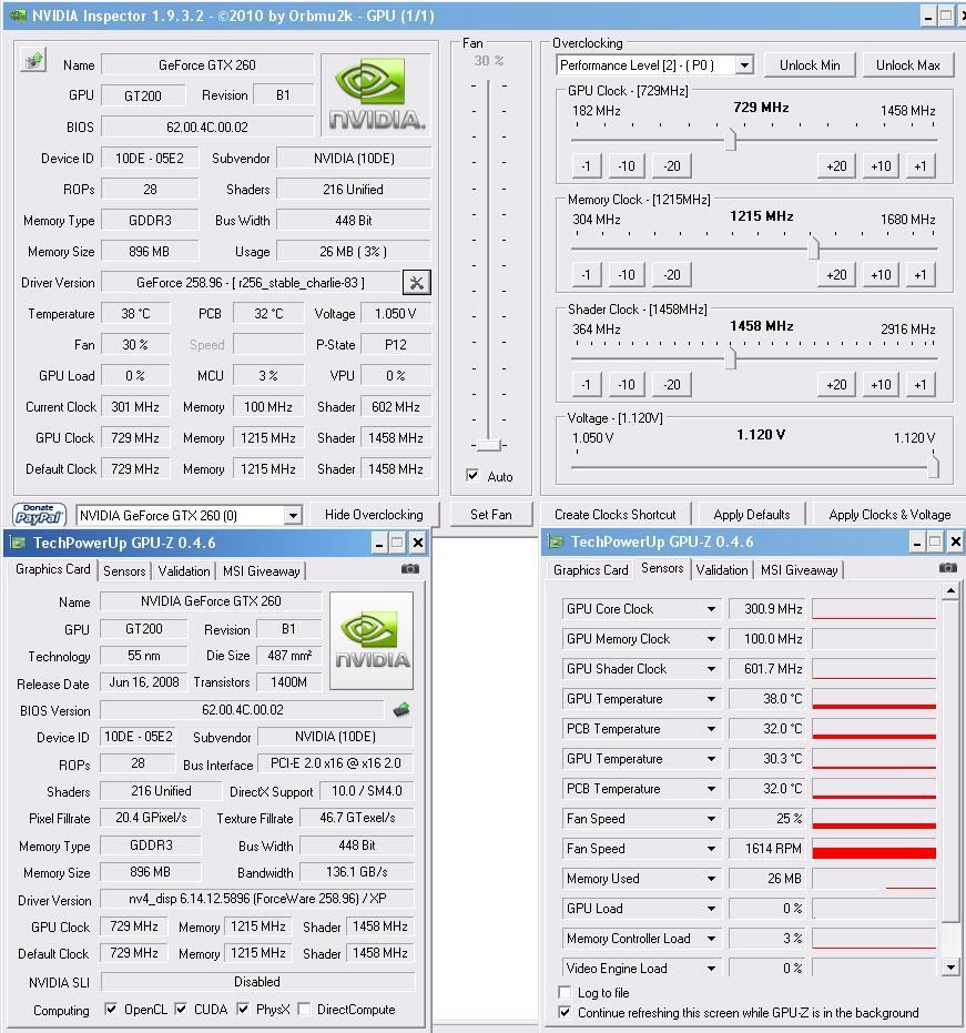

Stimmt, mit NiBiTor kann die Lüfterdrehzahl über das Bios runtergesetzt werden - leider zeigt NVIDIA Inspector das nicht an, da es nicht wie z.B. GPU-Z auf Hardware- sondern Treiberlevel die Daten abgreift? (siehe Anhang: 25%<30%) :)
Es ist wohl der Treiber, welcher auf mindestens 30% limitiert, das Problem haben mit aktuellen Treibern auch MSI Afterburner, XtremeTuner HD, etc.
unabhängig davon tolles Tool, habe es auch schon weiterempfohlen :bigok:

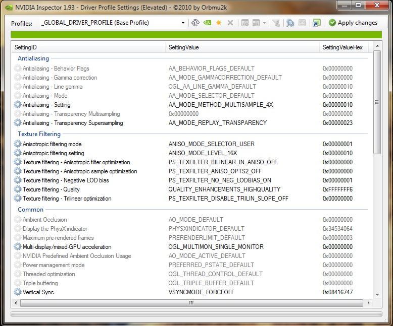

hab n kleines problem mit dem inspector...und zwar stehen bei mir nciht die normalen werte da wie z.b. 4xSparsegridsupersampling sondern da stehen glaube die registry werte...was kann ich dagegen machen?
Das normale AA funktioniert wunderbar in CS 1.6 :wink:
Das Problem ist halt, dass Transparenz-AA deaktiviert ist, wenn ich es im Inspector einstelle, egal was ich da einstelle. Ich muss es im Treiber einstellen, damit es angewendet wird (so dass im Inspector dieses ALPHA_TEST... steht).
Was für ein Profil läuft da überhaupt, das CS source?
---------- Beitrag hinzugefügt um 12:53 ---------- Vorheriger Beitrag war um 12:53 ----------
Mach mal ein Bildchen
bittesehr...und das tool ist als admin gestartet und trotzdem fehlt da doch was oder??
Da fehlt eine Datei wie z.B. CustomSettingNames_en-EN.xml die im selben Ordner wie der Inspektor liegen muss... die hast du wohl nicht mit entpackt.

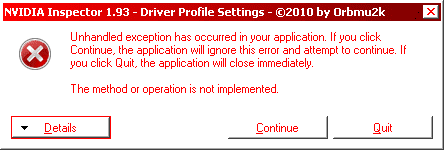

Seit 1.93 kommen die angehängten Fehlermeldungen.
Die Einstellungen werden übernommen und das Program läuft weiter, nur die Fehlermeldungen stören etwas.
Details schrieb:
System.NotImplementedException: The method or operation is not implemented.
at TaskbarList3.ITaskbarList3.HrInit()
at nvidiaInspector.frmDrvSettings.()
at nvidiaInspector.frmDrvSettings.(Object , EventArgs )
at System.Windows.Forms.Form.OnActivated(EventArgs e)
at System.Windows.Forms.Form.WmActivate(Message& m)
at System.Windows.Forms.Control.ControlNativeWindow.WndProc(Message& m)
at System.Windows.Forms.NativeWindow.Callback(IntPtr hWnd, Int32 msg, IntPtr wparam, IntPtr lparam)
