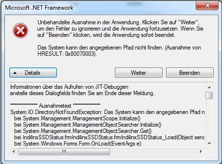

Das Programm funktioniert bei mir nicht.

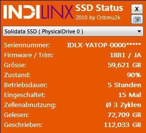

ist eine K5
die abnutzung wäre heftig wenn sie stimmt. die ist vielleicht 200st gelaufen oder so!
Abnutzung stimmt garantiert nicht, plainvanilla...bei einer K5 mit SLC schon garnicht.

bei mir funzt das tool nicht
nutze xp x64
startet mit ner .net framework fehlermeldung
