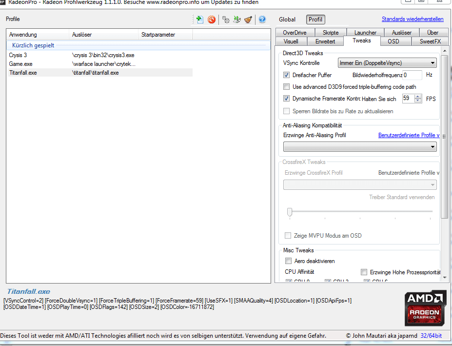

Das sind jetzt meine Einstellungen in RadeonPro für Titanfall.
Beim Dynamischer Framerate 58 oder 59 versuchen.
Damit umgeht man den input lag durch Vsync.
Im Spiel Vsync aus stellen.

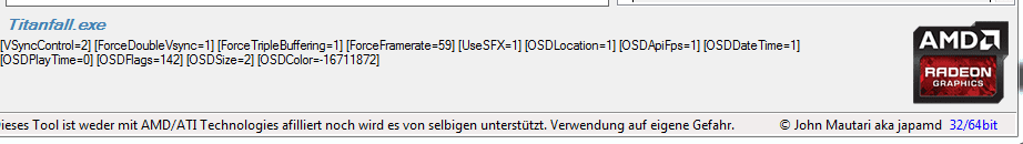

Also ich bekomme SweetFX nicht zum laufen. Starte TF von RadeonPro aus aber ich hab kein OSD und SFX scheint auch nicht aktiviviert zu sein. Muss man noch was beachten damit es auch mit ner Nvidia Karte funktioniert?
Steht in RdeaonPro unten Rechts 32/64 bit ?
Es muss in 64 bit starten damit es geht.
Weil Titanfall ja eine 64bit Anwendung ist.
Ja da steht 32/64 Bit. In welchem Modus läuft das denn nun? Wenn ich da drauf klicke steht da nur 32 Bit.
EDIT: Scheint jetzt zu laufen. Eine Frage noch. Wie lade ich die Configdatei für Titanfall?
Wenn man da drauf klickt wechselt er in den 32bit Modus. Und du musst die Titanfall exe in radeonpro hinzufügen.

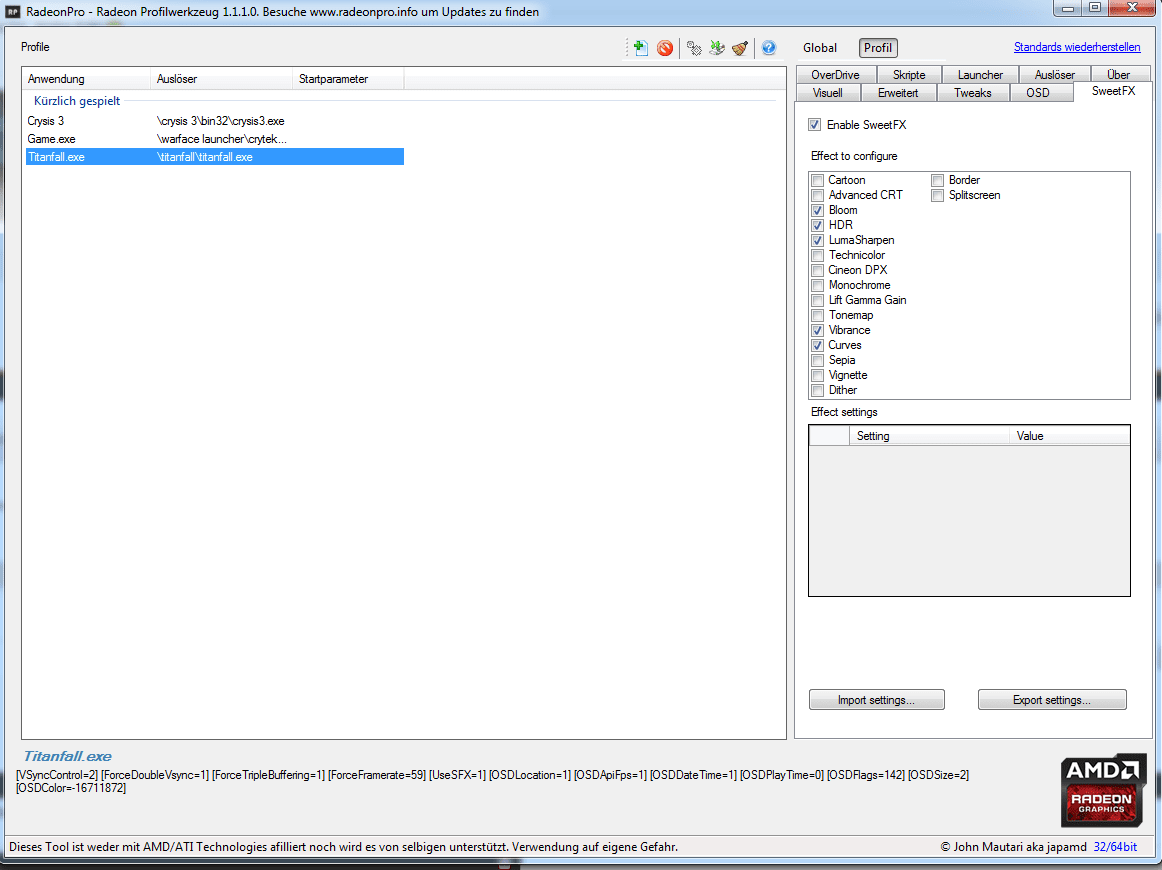

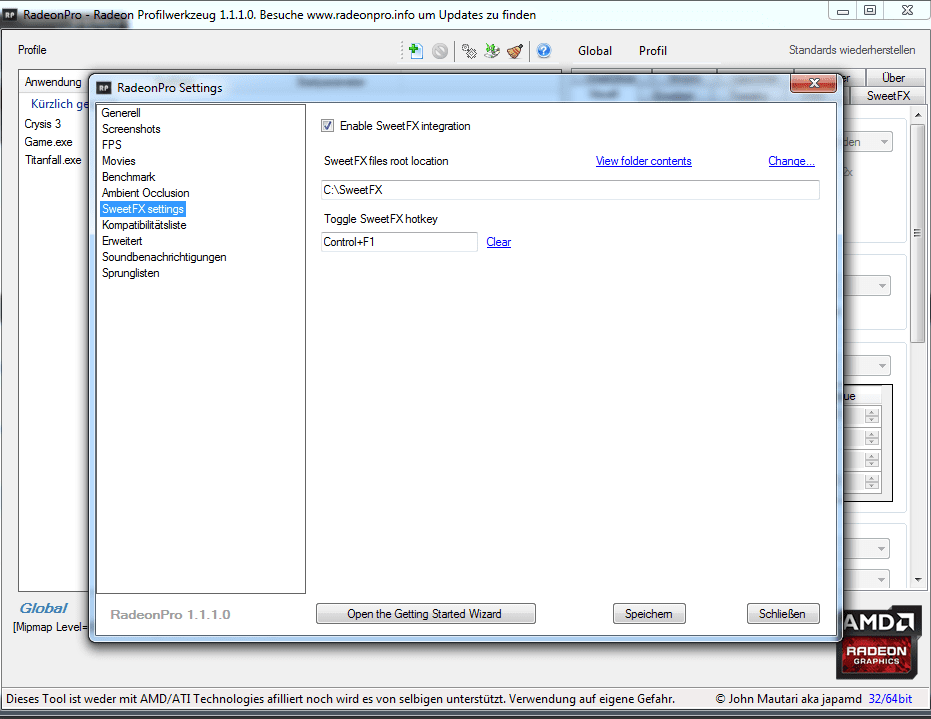

hast du schon SweetFX 1.4 geladen ?
Und du musst in den Einstellungen von RadeonPro SweetFX aktivieren und im Profil von SweetFX aktivieren und dort unten auf import settings klicken.

Oh man ich bin sowas von Blind. Man sollte auch mal runterscrollen :d Ich danke dir.
