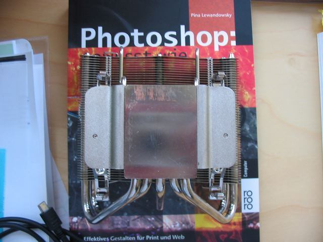

Darf die Kontaktfläche eigentlich geschliffen werden? Ist es schlimm, wenn die Nickel-Schicht beschädigt ist?
Keine bange, hier werden Sie geholfen :fresse:.
Nein macht eigentlich nix. Jedenfalls in Bezug auf die Kühlleistung. Du solltest nur drauff achten, das Du möglichst plan schleifst, deswegen einen Spiegel als Unterlage verwenden.
