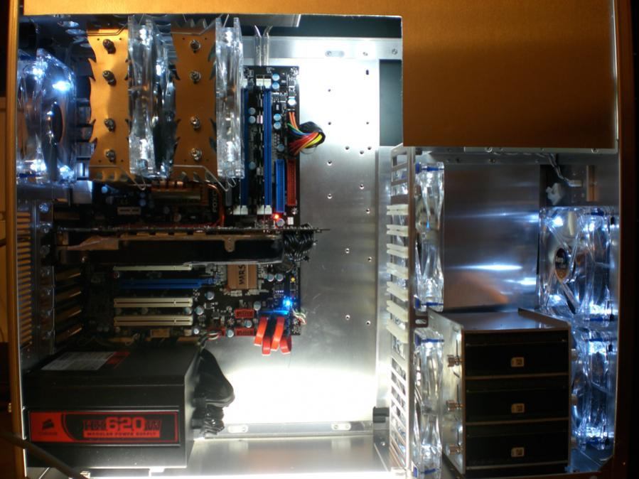

Was denkt Ihr passen 2 HR-05 IFX-Sli auf mein Setup? Auf den Bildern seht Ihr das Setup und die Distanzangaben auf dem MoBo...

Miss mal bitte den Abstand von der Unterkante NB bis Oberkante oberster PCIe Slot.
Sieht vom Augenmaß her aber zu knapp aus.

mach ich doch, sobald wieder mal zuhause... :fresse:
schätzungsweise (laut bild sinds 19 mm von der Unterkante NBkühler bis zum PCIe Slot) was denkst Du?
Ich hab ja eine ähnliche Konfig nur das beim Maximus der PCIe ne stelle tiefer sitzt und anstelle deines PCIe´s bei mir nen normaler PCI STeckplatz hockt, hatte da schon mal ne Soundkarte drinne, aber da ist wirklich sogut wie kein Platz dazwischen, bei ner Graka würde ich das nicht riskieren, bei nem dummen Zufall gibts nen kurzen und das wars mit der guten graka.

da haste recht, das möchte ich nicht risikieren...
die non-sli version passt sicher nicht... der IFX-14 kommt zu tief. naja, vielleicht hat miyagi gestern nicht gepennt und konnte nachmessen :bigok:

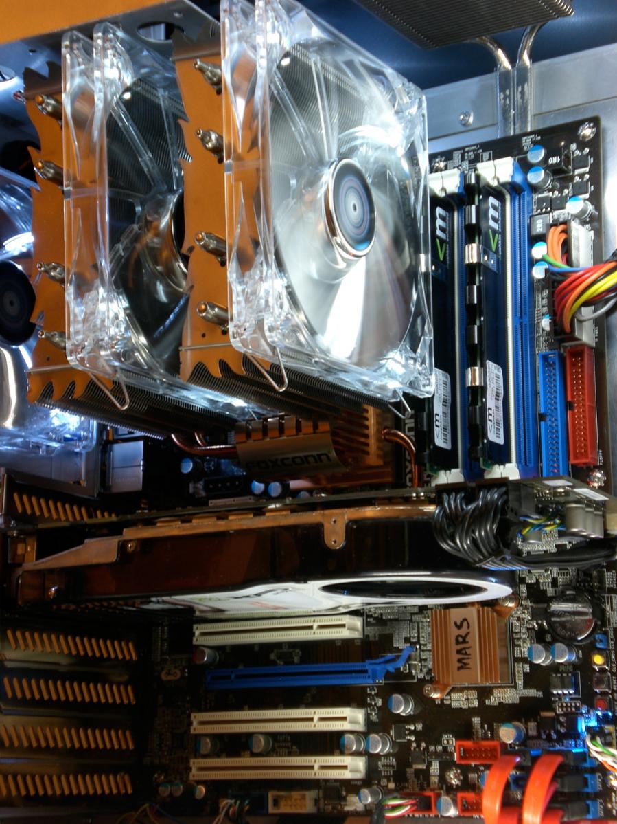

Vielleicht hilft dir das weiter:
Für die große Version aufs Bild klicken.
Ist also wirklich knapp. Der PCI Steckplatz entspricht deinem PCIe Steckplatz.
Gruß

jaa, das könnte wirklich ein bisschen knapp werden, resp. unmöglich, oder zu riskant! will ja nicht meine GTX schmooren... aber danke dir :)
Wie gesagt, ich würd es wahrscheinlich sogar riskieren, aber hab hier auch notfalls equivalente Hardware zum überbrücken. Es wird wohl in den Slot passen, aber der NB Kühler sollte dann wirklich fest sitzen und die Grafikkarte fest eingebaut sein. Sollte sich keinen mm bewegen, sonst wirds harig. Die Entscheidung kannst nur du treffen.

Sehr wahrscheinlich probier ichs auch... 2 mal HR-05 für SB und NB und einen TR SpaWaKühler. :xmas:

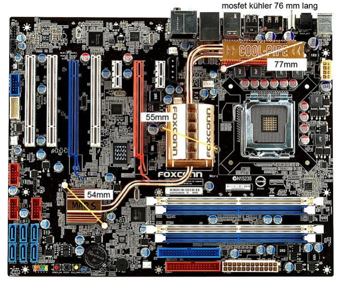

ich würd den stock chipsatzkühler von meinem EVGA 680i SLI mobo gern austauschen gegen einen HR-05 für North und HR-05-SLI für Southbrigde...
hier mal nen pic von meinem board....
nun zu meiner frage... wenn ich in den obersten PCI Express slot meine 88GTX mit accelero Extreme kühler stecken würde passt dann noch der kühler?
die graka wäre dann ca. 3 slots hoch...:drool:
Also wirds eng oder eher weniger??
und noch was... bei dem schraubenset das bei dem kühler dabei ist gibts doch probleme weil die zu weit noch oben vorstehen.. und dan die graka kommen...
da brauch ich dann andere schrauben und muttern oder? m3?
thx
