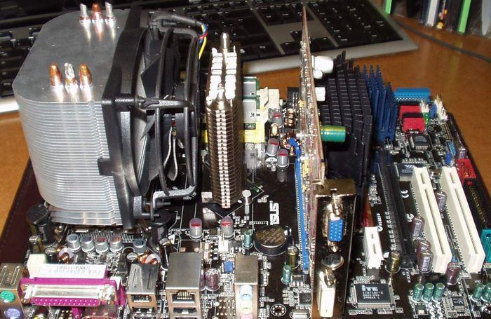

Habe den HR-05 auf mein P5N-E sli gebaut, da die NB immer recht heiss wurde.
Aber der klotz unten (der auf der NB aufliegt) am HR-05 ist eingentlich genau so heiss wie vorher, also man kann ihn nicht anfassen.
Hätte mir da etwas mehr erhofft von dem Teil
Aktiver kühler ist dran.....

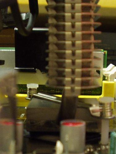

Habe die normalen Pins verwendet, Druck ist meiner Meinung nach OK.
Aber der untere Klotz auf der NB wird immer noch so heis, das man ihn nicht länger als 10sekunden anfassen kann....
Seitlich habe ich ihn ein bischen gebogen, damit er dnicht direkt am CPU kühler anliegt

Deine NB heizt auch ziemlich stark. Werden die Lamellen bzw. die Heatpipe auch heiß

Das der Boden recht heiß wird bei so nem Chipsatz is eigendlich normal. War bei mir schon beim NF4 so ;).
bei mir werden auch die lamellen heiß :p
okay, ich hab auch keinen wirklichen luftstrom, aber trotzdem :fresse:
