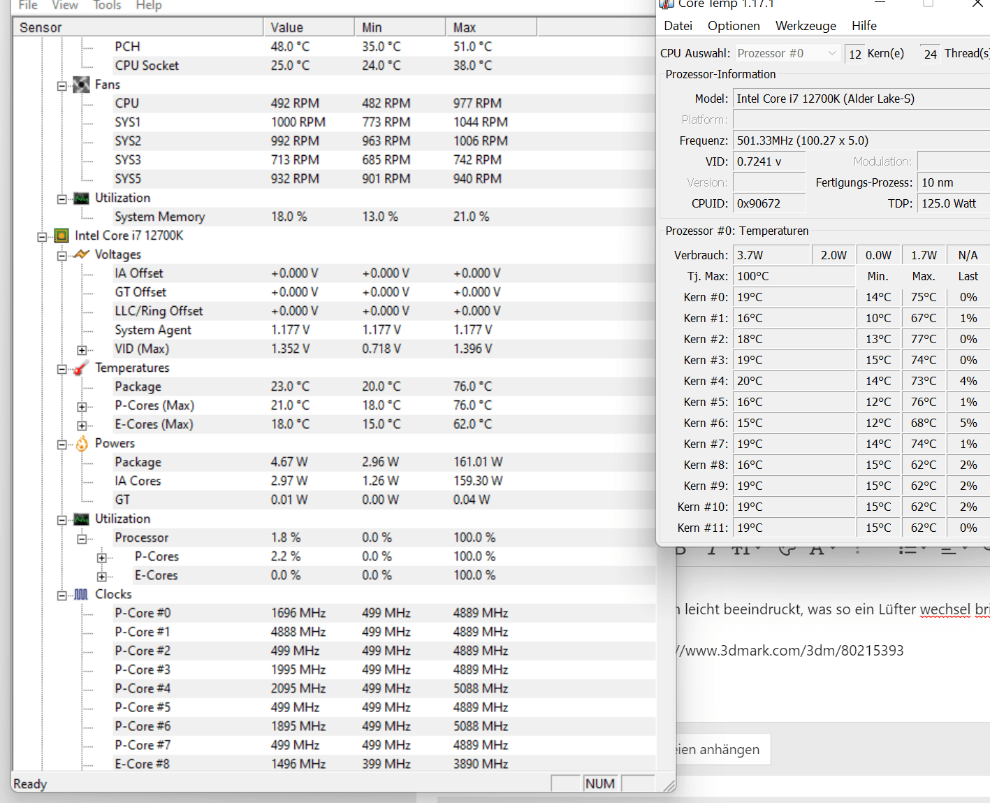

ich habe einen neuen Rechner in ein älteres Big Tower Gehäuse gebaut und alles läuft, jetzt habe ich das erste mal etwas länger gespielt (Cyberpunk 2077 in 4k und Ultra Einstellungen) und bekomme die Temperaturen im Anhang bei der CPU und GPU angezeigt, ist das noch normal?
Danke

Vielen Dank für deine hilfe und die vielen Tips. Zu dem cpu Lüfter, was meinst du mit nur 800 RPM? Sollte der normal höher drehen? Hab das ja wie oben angegeben in Fan control eingestellt
Die CPU Temperatur ist OK, wenn man bedenkt das die CPU Lüfter nur mit 800 rpm laufen.
Die Grafikkarten Temperatur von 66 Grad ist für das Nanoxia Deep Silence 5 Rev. B PC Gehäuse mit schlechtem Airflow gut.
Was soll da n schlechten Airflow haben ?
Das ist praktisch dasselbe wie bei meinem Deep Silence 3, der Airflow ist sehr gut und nicht schlecht, mit entsprechend verbauten Lüftern die aber sogar ab Werk dabei sind und diese sind auch garnichtmal sooo schlecht.

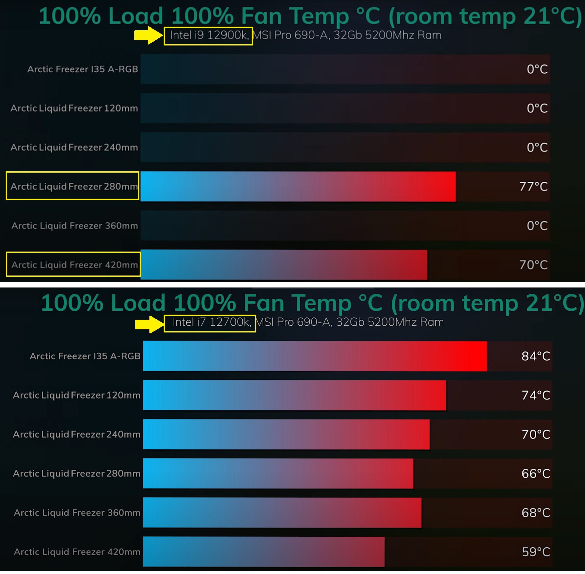

Eine 360 AIO ist nicht zu empfehlen weil hier meistens schon bei 160 Watt CPU Leistung die Kritische Grenze erreicht ist, so wie hier im Thread mit der NZXT X73 Kraken AIO: https://www.hardwareluxx.de/community/threads/i7-12700k-nzxt-x73-hohe-temperaturen.1321122/
Dann besser eine 280 AIO oder eine 420 AIO, dafür brauchst du dann aber ein anderes PC Gehäuse.
420 und 280 AIO: https://geizhals.de/?cmp=2625780&cmp=2641713&cmp=2641719&cmp=2625743&active=1
Die Alphacool Eisbaer Pro Aurora 420 und 280 hat einen Kupfer Radiator, Kupfer Radiatoren gibt es bei den AIO nur von Alphacool.

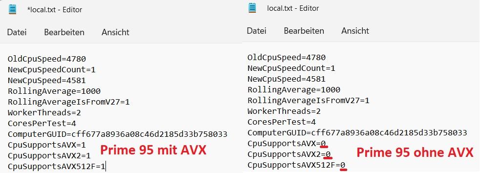

Du kannst Prime95 verwenden und AVX deaktivieren, Anleitung mit Bild unten.
Prime95 Version 30.8 build 16: https://www.mersenne.org/download/
Direkt Download: https://www.mersenne.org/ftp_root/gimps/p95v308b16.win64.zip
AVX bis AVX512F kannst du deaktivieren (Prime95 muss dafür beendet und geschlossen werden), mit CpuSupportsAVX=0 im local.txt in Prime95 (Bild unten).
CpuSupportsAVX=0 or 1
CpuSupportsAVX2=0 or 1
CpuSupportsAVX512F=0 or 1
Prime95 Einstellungen im local.txt erklärt: https://www.igorslab.de/stress-torture-cpu-gesamtsystem-bewertung/2/

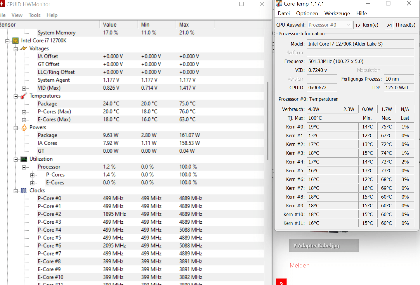

Mit LinX 0.9.5 z.B. ist deine 12700K CPU mit deinem Scythe Mugen 5 PCGH-Edition nach ca. 1 Minute auf allen CPU Kernen bei 100 Grad.
Download LinX v0.9.5 (Intel): https://www.hardwareluxx.de/community/attachments/linx-v0-9-5-intel-eng-zip.738518/
Download Core Temp: https://www.alcpu.com/CoreTemp/

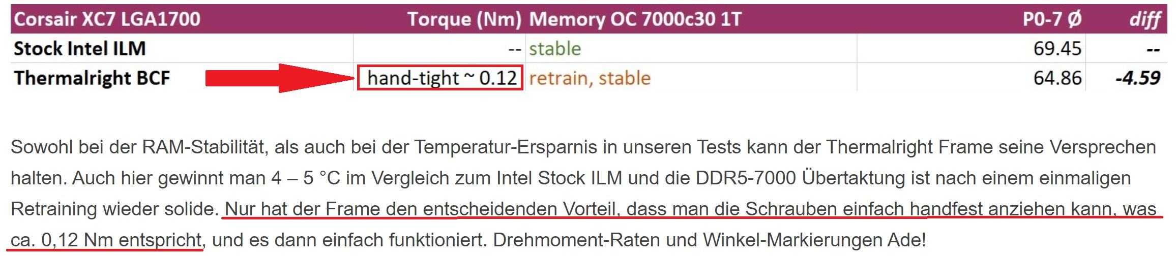

Ein Frame senkt die CPU Temperatur nochmal um ca. 5 Grad, weil die CPU sich nicht verbiegt, außerdem den CPU Kühler nicht zu fest anziehen.
Gegen das CPU Biege-Problem gibt es ein Frame, bei IgorsLab wurden 4 Frames getestet: https://www.igorslab.de/cpu-tempera...-feng-zao-lga1700-frames-im-vergleichstest/6/
Das Thermalright LGA1700 Frame (LGA1700-BCF BLACK) reicht: https://www.amazon.de/Biegekorrektur-Befestigungsschnalle-Nachrüstsatzhalterung-Kontaktrahmen-Generation/dp/B0B4W54K7R/ref=sr_1_2?__mk_de_DE=ÅMÅŽÕÑ&crid=12KZFAV6UZK26&keywords=LGA1700-BCF+BLACK&qid=1662778924&s=computers&sprefix=lga1700-bcf+black,computers,60&sr=1-2

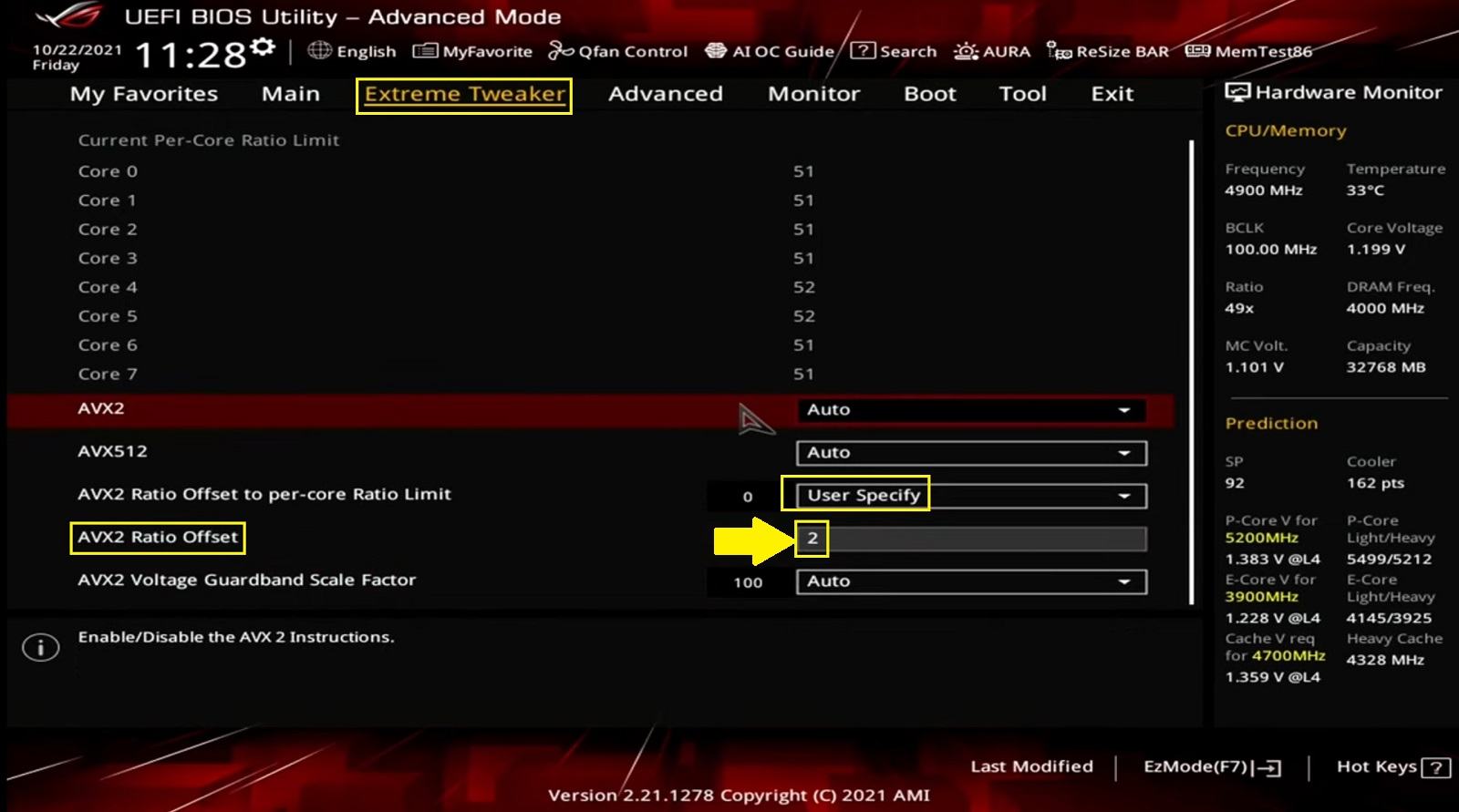

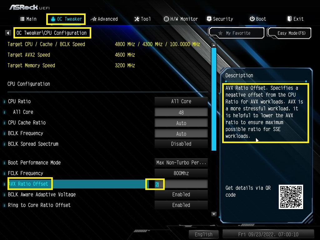

AVX an sich bewirkt lediglich das bestimmte Aufgaben mit weniger Takt erledigt werden, ändert aber nichts an der Mathematik die dann da die CPU zu tun bekommt, die Last ist ebenso dieselbe.
Da verwechselst du etwas, weil du wahrscheinlich einen meiner Posts nicht verstanden hast, im Mainboard Bios gibt es die Möglichkeit den CPU takt zu senken wenn AVX Anwendungen laufen das nennt sich bei den Asus Mainboards AVX2 Ratio Offset und bei den ASrock Mainboards z.B. AVX Ratio Offset.

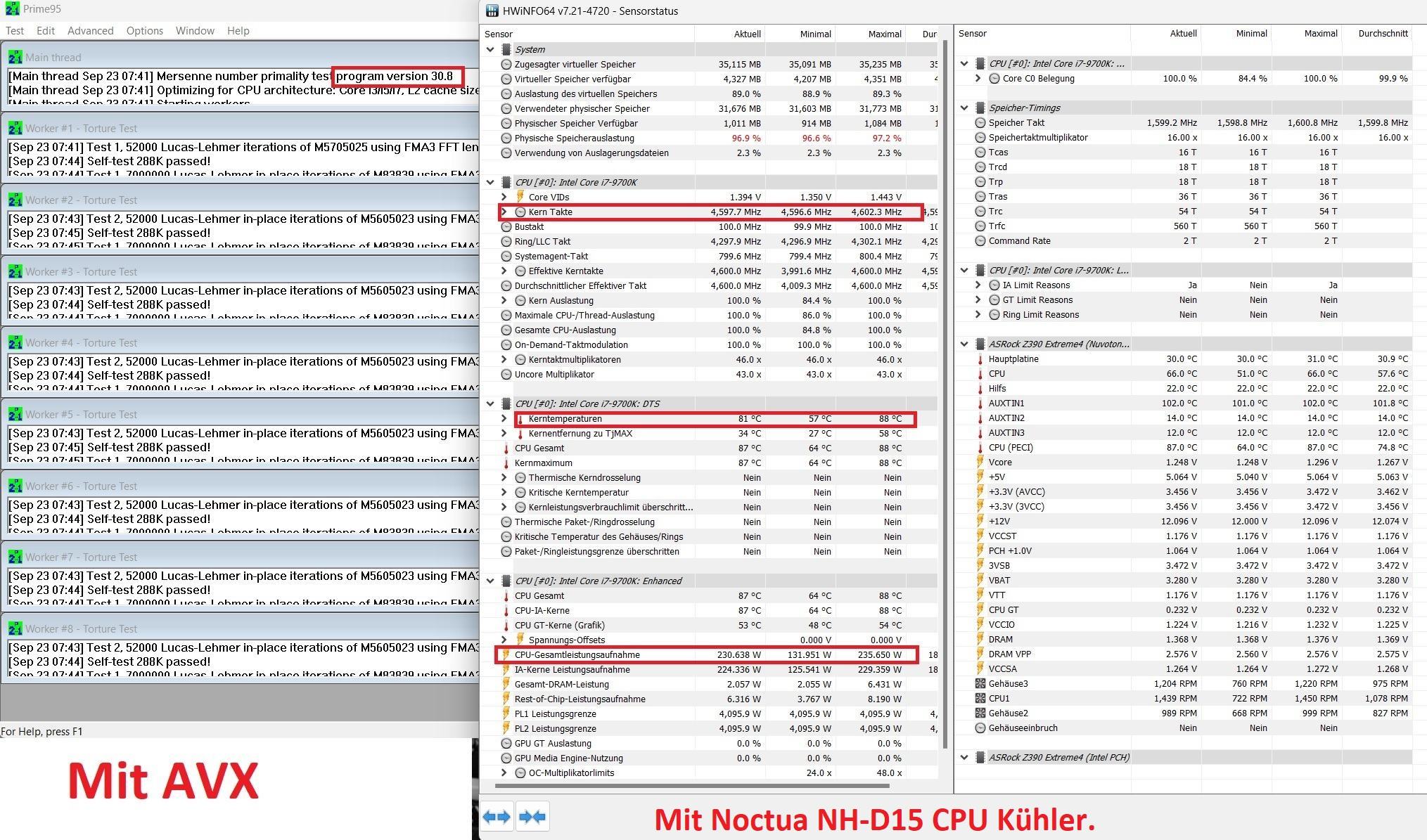

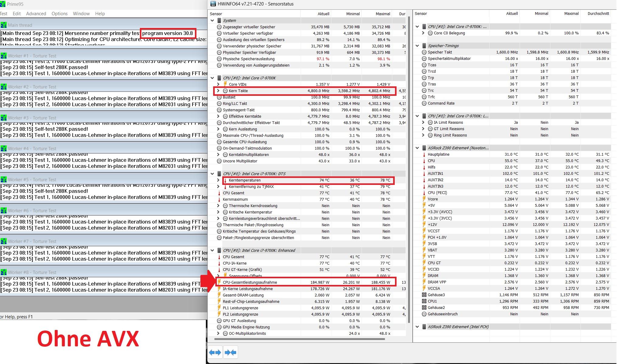

2 z.B. bedeutet 200 MHz weniger maximal takt bei AVX Anwendungen (Bilder unten).
Den CPU takt senkt man bei AVX Anwendungen weil die CPU Gesamt Auslastung Gesamtleistungsaufnahme (in Watt) und CPU Temperatur steigt.
Edit: Korrekt formuliert ist es die CPU Gesamtleistungsaufnahme (in Watt) die bei AVX Anwendungen steigt, die CPU Auslastung ist in allen Fällen bei 100% wenn Prime95, LinX oder CinebenchR23 läuft.
Allerdings muss ich dir mit Prime95 recht geben die CPU Auslastung (in Watt) ist fast so hoch wie mit LinX, ich habe jetzt mal mit der aktuellen Prime95 Version 30.8 build 16 getestet, da erreiche ich ca. 235,65 Watt CPU Gesamt Auslastung mit AVX Anwendung und ohne AVX sind es nur 188,45 Watt CPU Gesamt Auslastung (zwei Bilder unten).
Die CPU Kern Temperatur steigt bei AVX Anwendung auf 88 Grad bei 4600 MHz CPU takt, und ohne AVX Anwendung auf "nur" 78 Grad bei 4800 MHz CPU takt.
Mit einer älteren Prime95 Version 29.4. build 7 erreiche ich maximal 190 Watt (mit AVX) und ohne AVX ca. 160 Watt CPU Gesamt Auslastung.

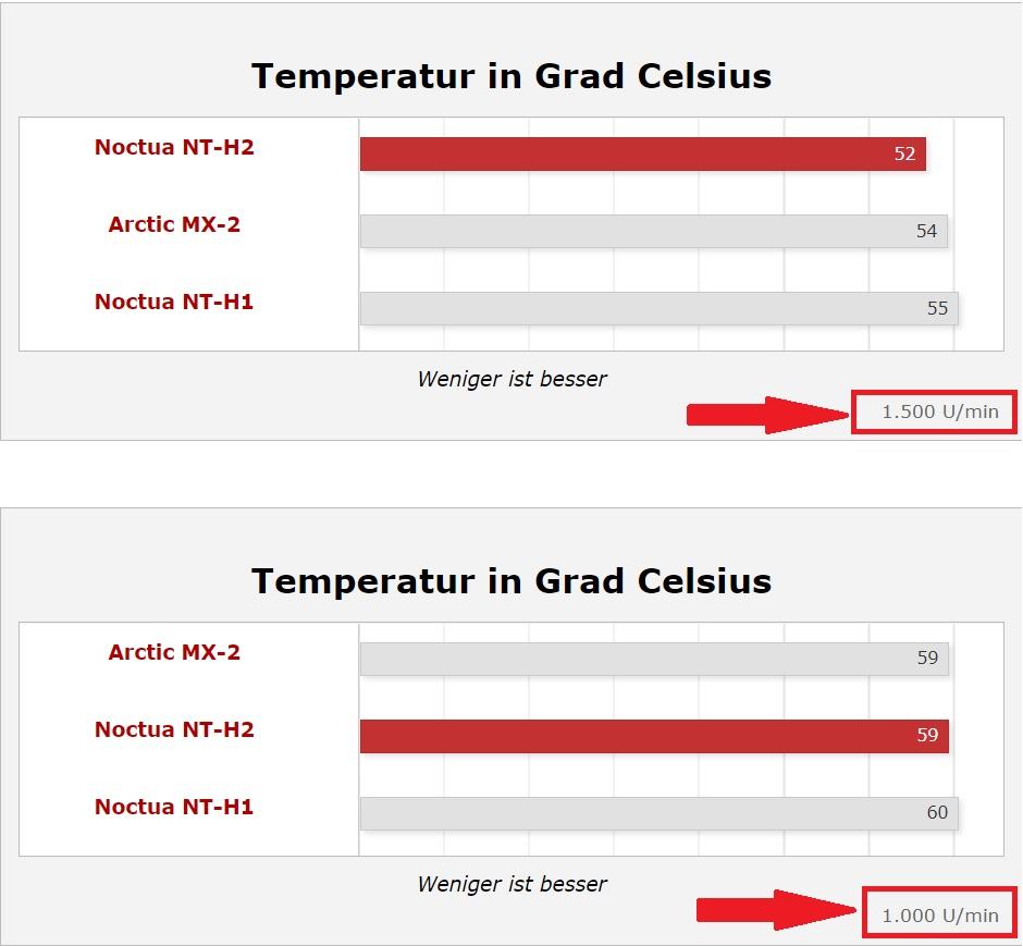

Testbericht Noctua NT-H1 vs. Noctua NT-H2 vs. Arctic MX-2: https://www.hardwareluxx.de/index.p...paste-fuer-bessere-kuehlleistung.html?start=3
Die Arctic MX-4 bringt eine ca. 1 Grad bessere CPU Temperatur als die MX-2.

Wenn du den Noctua NH-D15 CPU Kühler nicht zu fest anziehst und darauf achtest das das Thermalright (LGA1700-BCF BLACK) Frame mit dem richtigen Drehmoment ca. 0,12 Nm (handfest) festgezogen wird, ist die CPU Temperatur auf jeden Fall erheblich niedriger als mit dem Scythe Mugen 5 PCGH-Edition CPU Kühler.

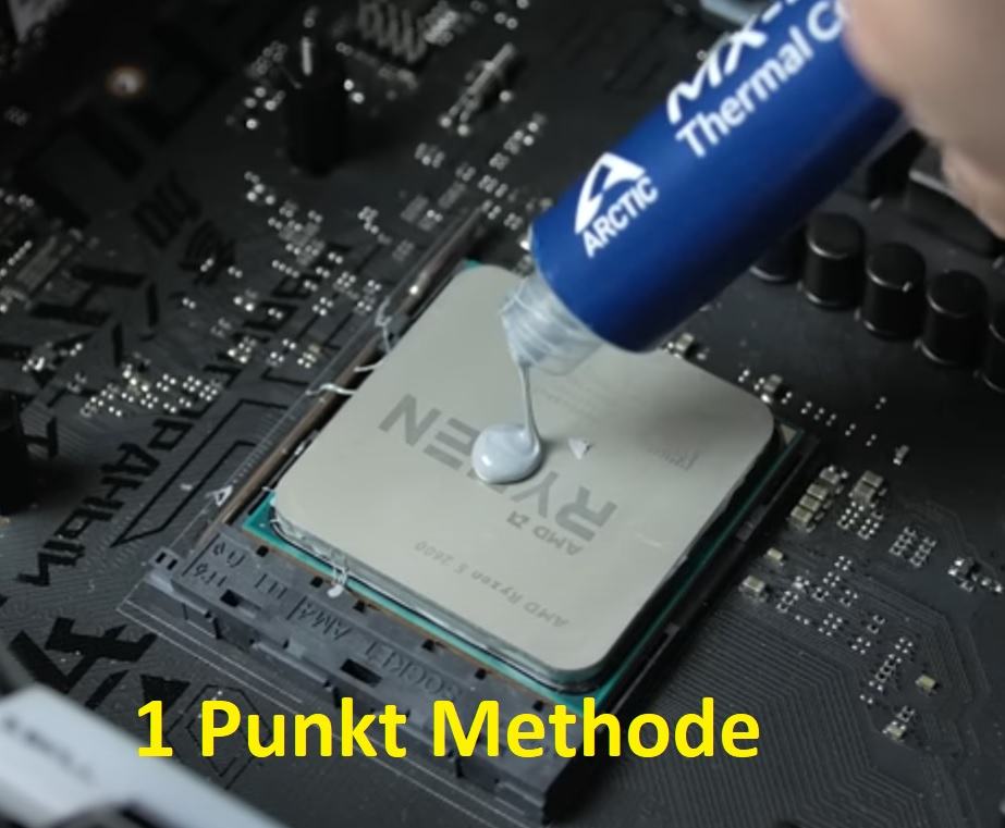

Ich würde die Wärmeleitpaste nicht so wie in den beiden Videos (Video 1 -- Video 2) verteilen oder mit 5 Punkten auf die CPU auftragen.
Einfach einen Erbsengroßen klecks Wärmeleitpaste (1 Punkt Methode) in der Mitte der CPU auftragen, der CPU Kühler verteilt die Wärmeleitpaste automatisch.
Hier im Video wurden 5 Methoden getestet die WLP aufzutragen, die 1 Punkt Methode ist die Beste.
Hi,
ich bin leicht beeindruckt, was so ein Lüfter wechsel bringt,das ganze ist jetzt locker 20-25 Grad kälter und das obwohl der zweite CPU Lüfter nicht richtig passt weil der RAM im weg ist,, wenn ich jetzt noch 20.000 Punkte im Benchmark schaffe ist es perfekt:-)
Der CPU Lüfter hat maximal 977 rpm erreicht, ab 75 Grad CPU Temperatur sollte der CPU Lüfter voll aufdrehen, bei meinem Noctua NH-D15 CPU Kühler sind das 1450 rpm.
Oder hast du den 7 Volt CPU Lüfter Adapter dazwischen gesteckt?
Dann dreht der Lüfter maximal 1000 rpm.
Wenn du die Grafikkarte wieder nach oben setzt, solltest du einige Punkte mehr im 3DMark Time Spy erreichen.
Hi die Graka ist im obersten slot,direkt unter dem CPU Lüfter.

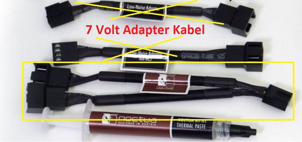

Also ich hab die beiden Lüfter an ein Kabel was dem Kühler bei lag angeschlossen und dann ans MB, das MB hat har ja nur einen CPU Fan Anschluss. Hab gedacht das das so müsste. Dann müsste ich morgen nochmal gucken
Nur das Y-Adapter Kabel verwenden, nicht die 7 Volt Adapter dazwischen stecken (Bild unten).
Oben auf dem Bild sind die beiden 7 Volt Adapter Kabel.

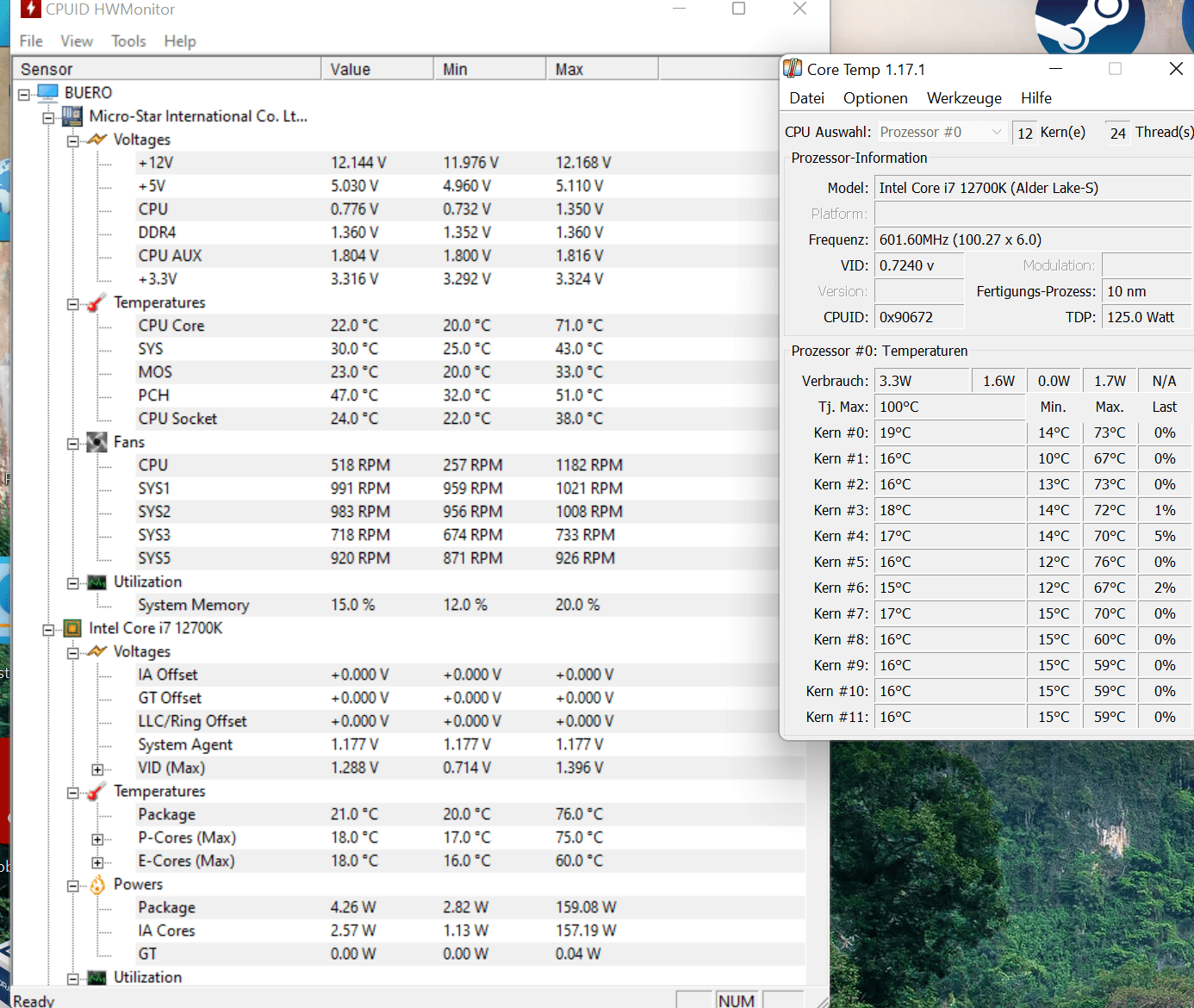

So,
hab die Kabel mal getauscht,.
So,
hab die Kabel mal getauscht...
Dreht der CPU Lüfter jetzt auf ca. 1500 rpm?
Die Lüfter sind nicht mit drauf, auf deinem Screenshot.
Normalerweise werden die Lüfter über der CPU angezeigt so wie hier, da war maximal 977 rpm beim CPU Lüfter.
Hi,
dreht höher aber eher nicht voll wenn ich das richtig sehe
Hi,
Erst ab 75 Grad CPU Kern Temperatur drehen die beiden CPU Lüfter 100% auf, wenn deine Bios Einstellungen sich nicht verändert haben.
Deine CPU Core Temperatur war 71 Grad maximum bei ca. 160 Watt Package Power, laut deinem Screenshot.
