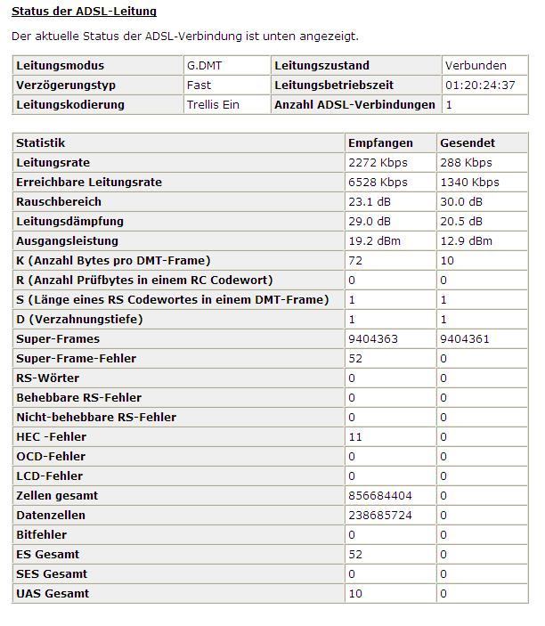

Was sagen die Experten zu dieser Leitung?
attachment.php
Da geht doch DSL 6k wenn ich das richtig lese oder? Ein bischen mehr upstream wäre nicht schlecht.
Dein Modem sagt das 6Mbit gehen würde. Real dürftest du die allerdings nicht erreichen. Die Dämpfung passt zwar, aber SNR ist etwas niedrig. Ich denke das bei 4-5k Schicht im Schacht ist.
Darüber dürfte es sync Probleme geben (Leitung reißt immer ab o.Ä.)

@smilling_bandit: Schönes Siemensmodem oder? Deine Leitung is scho sehr gut, und zwichen 5-6 Mbit/s würden schon gehen schätz ich. Für einen Vollsync für DSL 6000 wirds nicht reichen. Die angaben vom Modem sind ja auch nur schätzungen. Sobald die leitung stärker belastet wird ändert sich der schätzwert ganz schnell

Thx das mit dem SNR wußte ich noch nicht.

Zwecks SNR:
Je nach Modem/Router ist schon ab 8dB Schluß mit lustig. Die Regel dürften ~7dB sein. Alles darunter führt sehr oft zu sync Problemen/Abbrüchen. Ich kratze mit 6-7dB hart an der Grenze, habe aber bisher absolut keine Probleme.
Da spielen evt. noch andere Faktoren rein, von denen ich keine Ahnung habe. Zudem sind die Modemwerte immer mit Vorsicht zu genießen. :)
