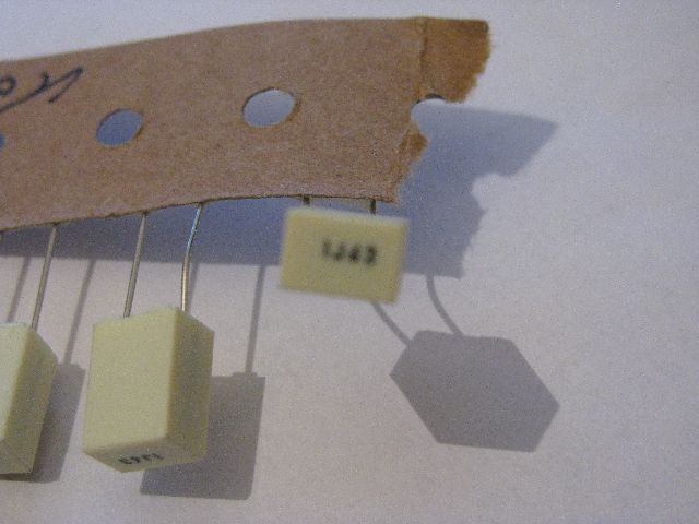

Jetzt war ich bei Mükra und hab mir die Bauteile geholt.
Der Verkäufer konnte mit dem gelben Kondensator nichts anfangen. Er sagte mir, dass diese Bauform ihm nicht bekannt wäre.
Jetzt hat er mir Folgendes mitgegeben --> siehe Bild drauf steht: 1J63
attachment.php
Er meinte auch, dass er sich nicht vorstellen kann, dass dies bei den Kopfhörern etwas bringt, es wären die falschen Bauteile. Was meint ihr? Schon Erfahrungswerte.
Ist es eigentlich egal, wie die Füßchen aneinander gelötet werden, oder gibts da ein +/- oder Eingang/Ausgang?

JA es gibt ein + und ein -.
Was du da hast ist ein Folienkondensator, der sollte problemlos gehen.
LOL. Du machst mich fertig. Aber hast ja Recht, ich hätte genauer nachfragen sollen.

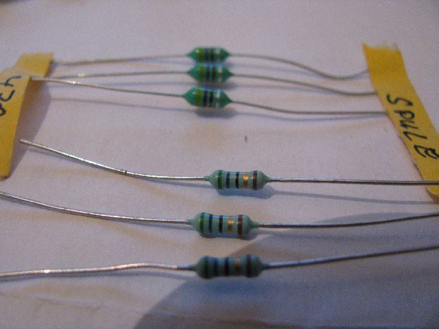

Dann versuch ich jetzt mal
An welcher Seite der Metallfüßchen ist denn der + Pol
bei Folienkondensator, Spule und Widerstand?
attachment.php
Vordergrund: Widerstand
Hintergrund: Spule
Beim Parallelfilter sind ja alle 3 Bauteile parallel verlötet. Wie muss hier auf die Polung geachtet werden.
Beim Seriesfilter sind in dieser Reihenfolge Kondensator-Spule-Widerstand in Reihe geschaltet. Wie ist hier die Polung zu beachten.
Ich hoffe ich habe jetzt nichts vergessen, damit ich als DAU das Gedöns richtig zusammen bringe. :hail:
