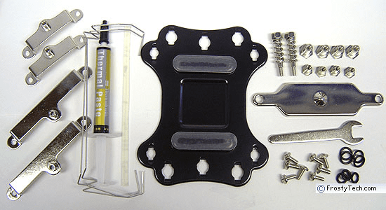

Wenn du den Kühler noch drehen kannst, das ist normal. Hat mein Si-128 SE und IFX-14 auch.
Das ist schon ein bisschen bescheiden gelöst. Hätte man auch besser machen können.
Genau deshalb sehen neuere Mounting Kits (TRUE BTK) anders aus und haben eine eingebaute Verdrehsicherung. Das TRUE BTK sollte beim SI 128 auch passen.
ich hatte bei meinem IFX damals etwas dazwischen geklemmt, dass der straffer sitzt.
Letzteres habe ich mich auf dem Athlon XP nicht getraut, weil ich die Cpu nicht töten wollte. Und auf Sockel 939 war es zwingend, weil ich den Athlon 64 geköpft (ohne IHS) betrieben habe :d Da kamen Unterlegscheiben unter die Federn für den Anpressdruck.
Wobei das Mounting Kit des 128 SE anders aussieht als das vom normalen 128er. Das Blech rechts in der Mitte passt nämlich genau auf Sockel 939, während man für AM2 und 775 zusätzlich die linken Adapter braucht.

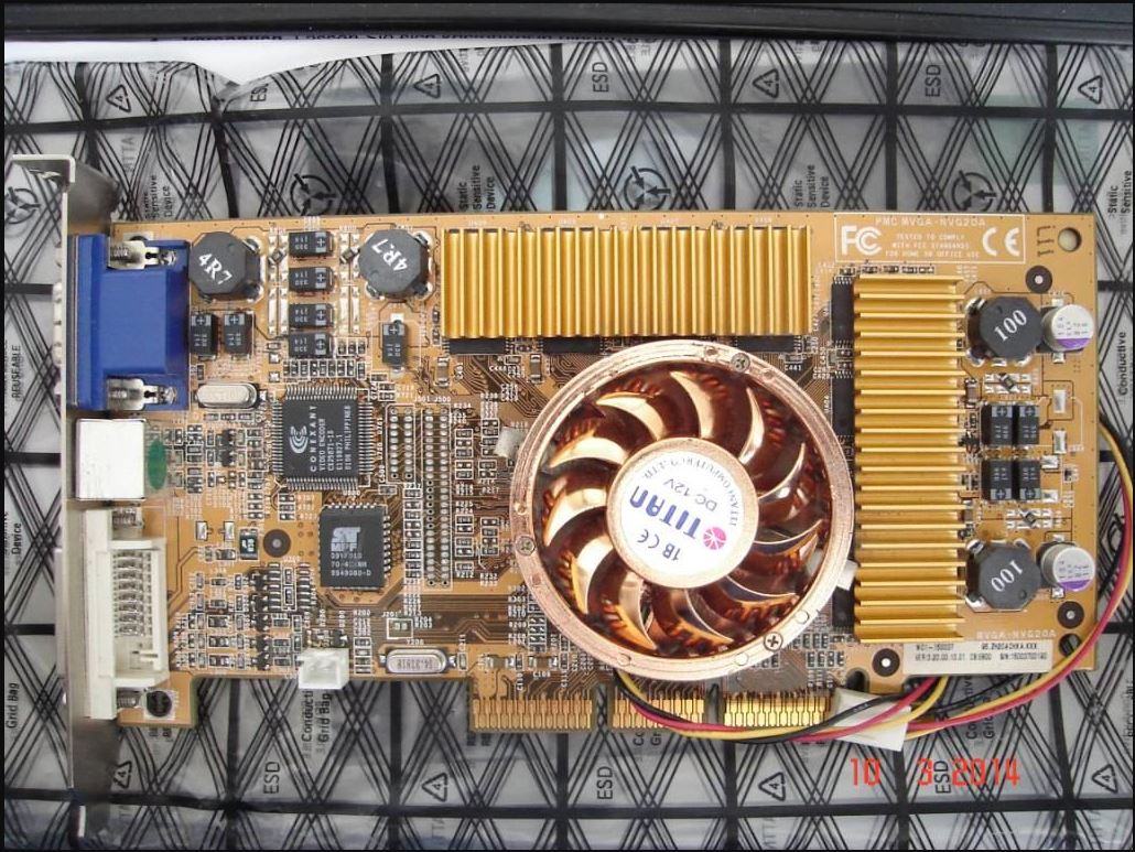

ich frage mal vorsichtig an, ob es irgendwas günstiges gebrauchtes für ne Geforce 3 oder Kyro2 als Kühler-Ersatz gibt! ;)
Moin,
Würd Dir da eine EKA Suche nach Revoltec empfehlen; die hatten früher viele kleine Kühler/Lüfter, die auf Gf3/R9xxx/Kyro gepasst haben, da poppt immer mal was auf bei EKA

Hab gestern aber schon mit einem Anbieter eines VF900 geplaudert und meinte, der würde nicht passen. Bei den vorigen Modellen, die natürlich auch fast nirgends zu bekommen sind, weiss ich es aber nicht (VF700/771 usw.)
Wobei die Löcher mit "1" markiert ja eigentlich solchen Montagelöchern auf der Gf3 ähnelt, kommt auf die Maße an und ob die Ram-Kühler nicht stören...
P.S. mir würde auch eine passive Lösung passen, wenn es die geforce3 aushält. ich meine dieser Titan-Kühler sieht jetzt auch nicht so aus, als wenn der extrem kühlt :haha: Design ist 2.rangig...
Achja, das ist meine (wird wohl ne Pixelview sein, zumindest nach bisheriger recherche nach "ähnlichen" Karten)
Habe leider auf Arbeit kein Bild der Rückseite, aber bei den Montagelöchern tun sich die Gf3 sicherlich nix.
Im Anhang noch ne andere ti200, sowas würde mir auch passen, leider gibt es die Kühler nur immer mit Grafikkarte, die dann zu teuer ist :haha: :fresse:

Hast du denn die Lochabstände mal ausgemessen?
Jein, hab ich vor ein paar Wochen schonmal, hab aber die zahl grad nicht im Kopf :wall: und in den letzten paar tagen keine zeit. denke nur zwischendurch immer wieder dran, vergesse aber oft, dass ich @work das nicht mal eben ausmessen kann:haha: Möchte am liebsten alles zusammen haben, damit ich die Verpflanzung mal irgendwann vollziehen kann...aber mir fehlt auch noch ne gescheite CPU, denn ich bezweifel, dass ich die Sempron-CPU-Pins wieder fit kriege, weil ich momentan kaum "Ruhe" dafür hab nach Feierabend. Hab mir auch ein blödes Ziel gesetzt für einen Win98 oder XP-Rechner....:fresse: Denn PCIe-System hab ich ja noch quasi rumstehen...

Ich hab diesen Kupfer Titan auch hier. Bei meinem ist 54.85 auf die silberne Halteklammer aufgeprägt, was auch dem Lochabstand entspricht.
Komplett passiv könnte mit einem Zalman ZM80 gehen, dann aber nur mit ordentlichem Luftstrom im Case. Alternativ der erwähnte VF 700, der packt die gf3 bestimmt auch mit 5V oder 7V.
Na, der ZM80 war aber auch nen Klopper :fresse: Hatte ich damals auf meiner 9700Pro :coolblue: (leider nie Foto´s gemacht)
Aber beim obigem Beispiel ist ne ti200 mit einem passivem Kühler ausgestattet. Würde mir auch gefallen :d
Lochabstand von den 2 Halterungen ist ~5,5cm ;) (Rückseite gemessen)
