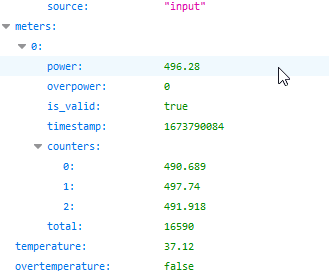

Mh aber warum bekomme ich dann von REST immer andere Werte zurück? sicherlich nicht alle 200ms aber alle 500 -1000ms auf jeden Fall.
Also bei mir tut sich da echt was mh ?!
Bei mir auch.
Übrigens aktualisiert HWinfo alle 2000ms per default
Hmm, habs gerade nochmal ausprobiert. Du hast tatsächlich recht.
Die 15s hatte ich aus irgendeiner Doku zum Shelly, deswegen frage ich ja auch konkret alle 15s ab. :d
Evtl. bezog sich das dann vielleicht doch nur auf die Anzeige vom Webinterface?
Hmm, ich find nicht mehr wo ich das herhatte. Aber ich finde zahlreiche widersprüchliche Beobachtungen. ColIT und MQTT wird wohl bei manchen nur alle 10-30 Sekunden, aber regelmäßig, geschickt. Andere sagen, es wird nur was geschickt, bzw. der Wert von der API ändert sich nur, wenn sich der Messwert tatsächlich ändert. Andere beschweren sich, das sie mit sekündlichen Updates viel zu viel Daten kriegen, andere beschweren sich das ein Messwert alle 20 Sekunde zu wenig ist. :d
Naiv würde ich wegen des Unixtimestamps trotzdem davon ausgehen, das der minimale Updateinterval eine Sekunde ist. Zumindest wäre es EDV-technisch doof, wenn man zwei Messwerte mit dem selben Timestamp kriegen könnte.
Edit: Der Wert muss sich nichtmal ändern, zumindest was die REST-API betrifft. Das Shellyplug an dem ich aktuell nichts angesteckt habe, meldet bei jeder Abfrage 0W mit jeweils trotzdem aktualisiertem Timestamp.

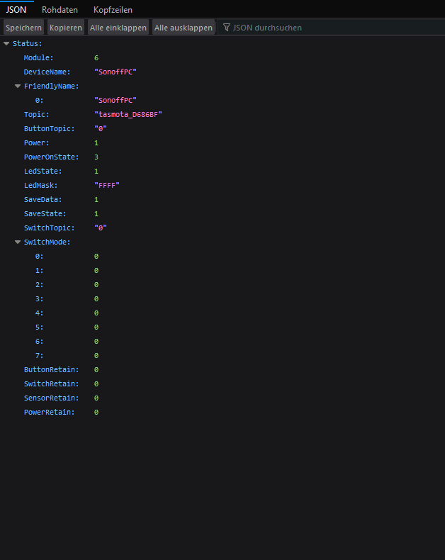

Ist sowas auch für Tasmota möglich? hab hier paar Schaltsteckdosen bzw den Sonoff POW am Schreibtisch mit Tasmota ..
Ich muss mal schauen ob es da auch so ne Status seite gibt
Edit: gibt es unter:
http://IP/cm?cmnd=status
Leider schluckt er das nicht da hier keine Watt angabe drin ist bzw er sie nicht anzeigt -.-

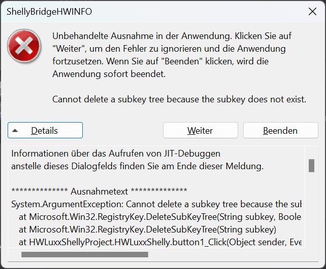

Wenn ich den "clear reg" Burtton klicke, kommt nur ne Fehlermeldung. Wenn ich dort "weiter" klicke geht die zwar wieder weg, es passiert aber leider nix.
Würde das normal alle Werte in HwInfo auf Null setzen?
@lmarkusl
Prima geworden, Danke Dir & wirklich toll, dass Du Dir die Zeit dafür genommen hast!
Bin schon neugierig, ob es morgen startet, wenn ich hoch fahre. Wollte jetzt das Falten nicht zum Testen stoppen 😅
Grad nachgestellt und es kommt, sofern im Hintergrund noch der Job aktiv ist.
Sprich es ist noch gestartet und man löscht ihm den eintrag.
Erst auf Stop dann auf Löschen.
Ist halt noch keine Fehlertoleranz eingebaut.

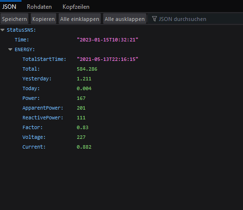

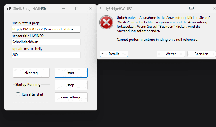

Hab jetzt doch bei Tasmota was gefunden wo er die Watt per Json rausgibt
Wenn ich das als Status Page eintrage bekomm ich trotzdem den Fehler wie im Screen
Der Json Pfad ist ein anderer.
Jetzt könnt mans dynamisch bauen und den Json Pfad eingeben.
Quick und dirty würd ich aber vorschlagen ich brings als alternative zum shelly noch rein.

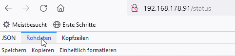

Kannst du mir dein Json mal schicken. Copy/Paste. Einfach auf Rohdaten:
Und den Text mir schicken.
Danke
Na klar kann ich das
Code:
{"StatusSNS":{"Time":"2023-01-15T17:14:42","ENERGY":{"TotalStartTime":"2021-05-13T22:16:15","Total":584.397,"Yesterday":1.211,"Today":0.115,"Power":190,"ApparentPower":210,"ReactivePower":89,"Factor":0.91,"Voltage":225,"Current":0.936}}}

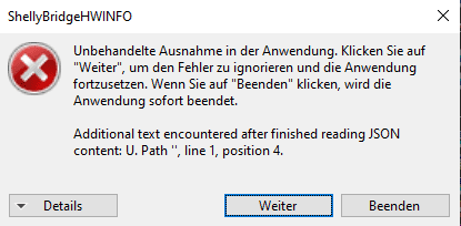

Bei mir klappts leider noch nicht so ganz:
Es liegt mit Sicherheit daran, dass ich Shellys Weboberfläche mit einem Passwort gesichert habe und das Tool somit nicht an das json herankommt.
Ohne PW funktioniert dein feines Tool einwandfrei! :)(y)
Könnte man den Login direkt über einen Befehl in der Adresszeile vollziehen?
