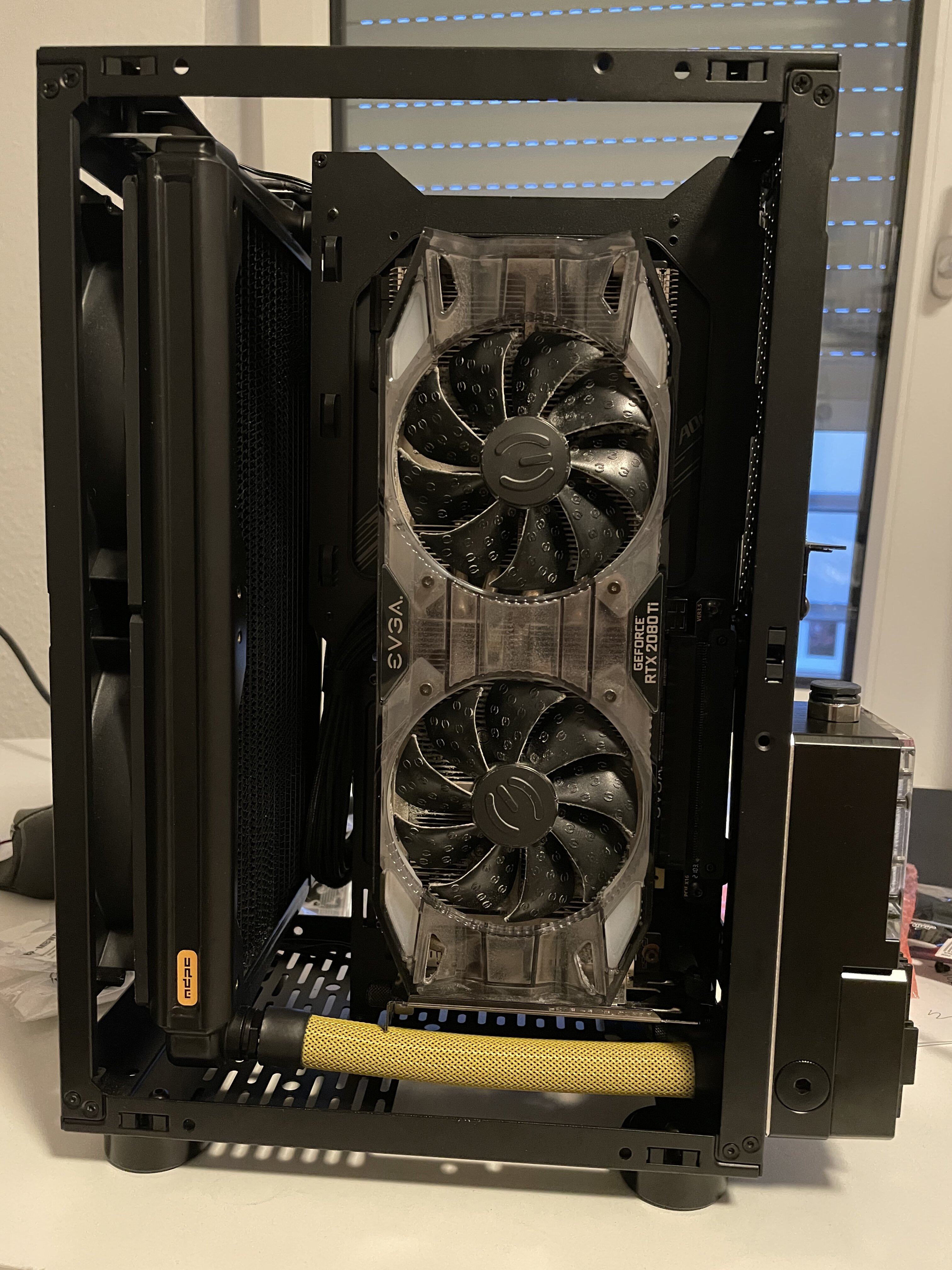

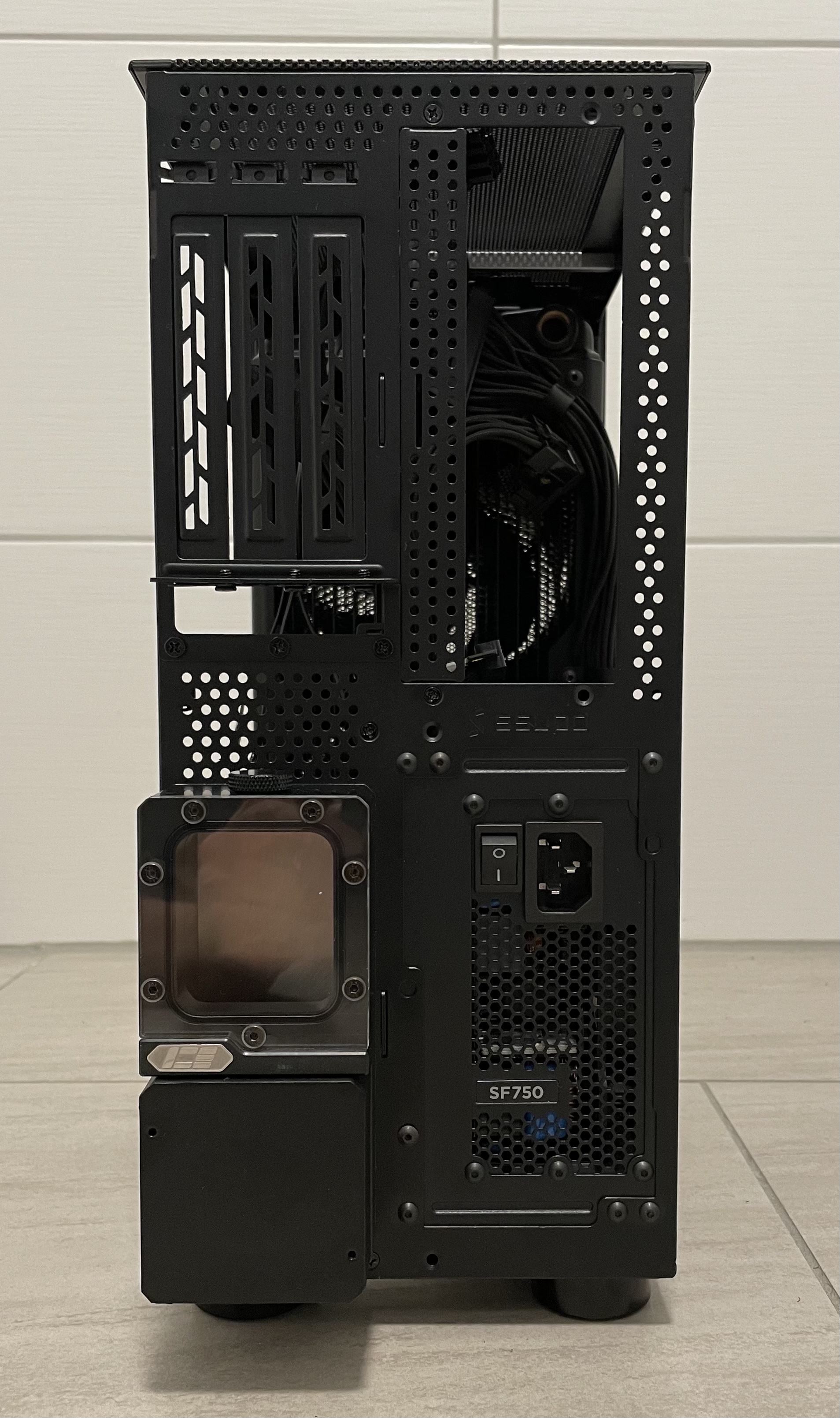

Quick'n'dirty - kleiner Zwischenstand:
Aquaero sitzt und die restliche Hardware ist auch drin.

Ja, die Netzwerkblende wurde ein bisschen zweckentfremdet, aber optisch ist es noch im grünen Bereich.
Ggf. lass mir da eine passende Blende noch nachträglich lasern.

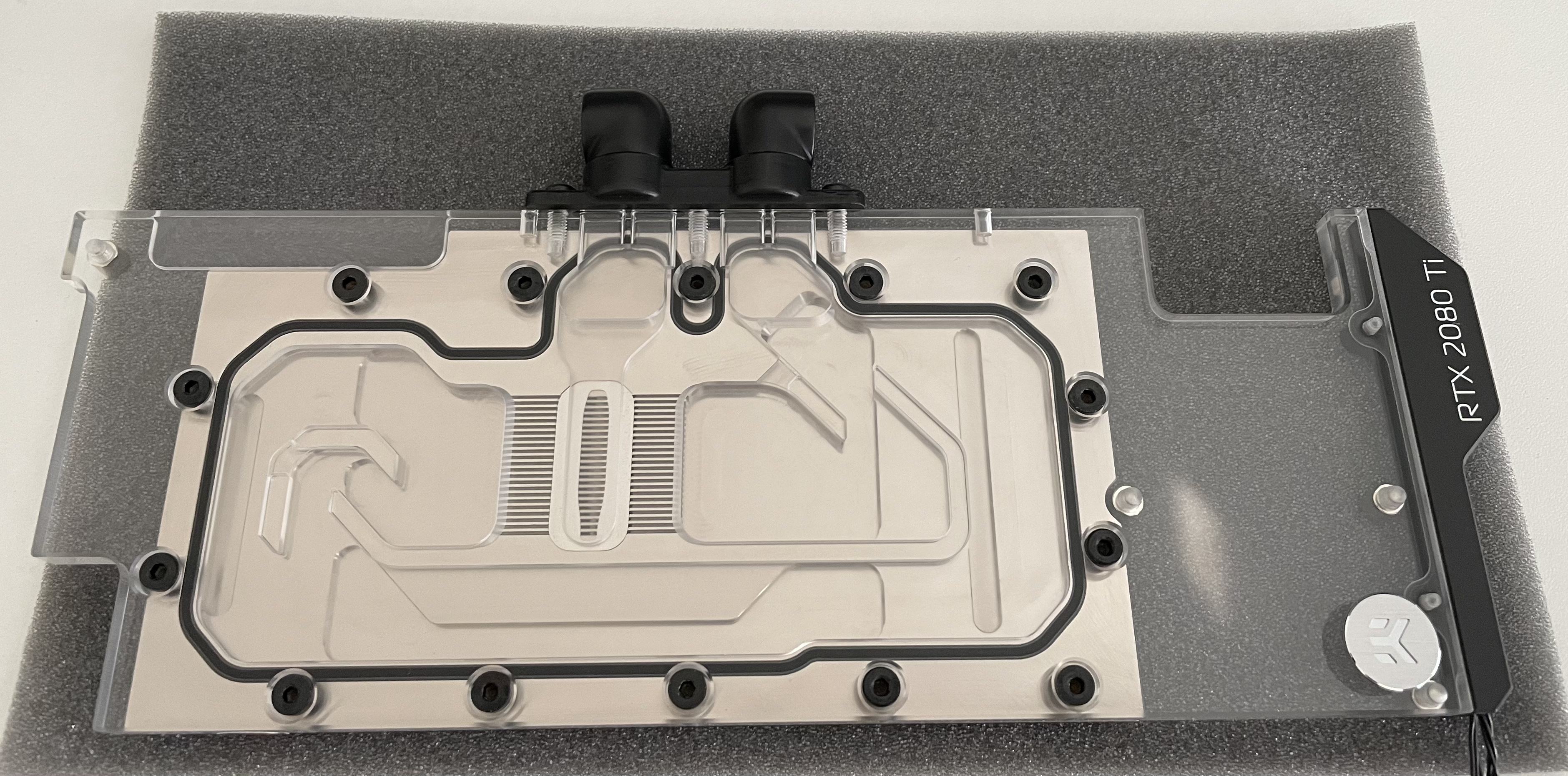

Dafür brauchst mir nicht danken, sowas mache ich gerne. Setzt du die GPU auch unter Wasser ? Sehr spannendes Projekt auch jeden Fall

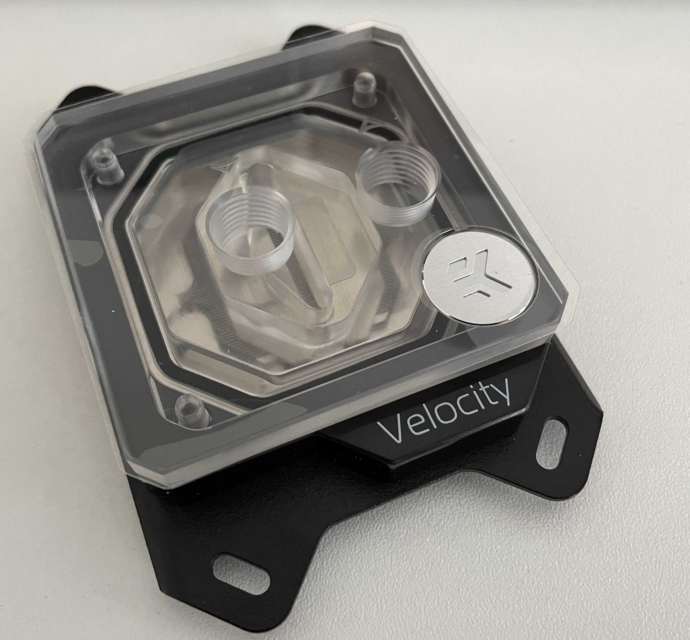

Ja, CPU & GPU kommen unter Wasser.
... vorallem leiser :d
Die 2080 Ti wird schon ziemlich laut bei Last
ja die hat aber auch nicht den besten Kühler, da kann ich mich nicht beklagen bei der 6900er

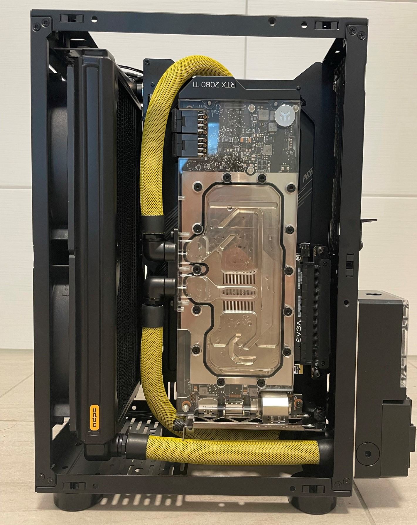

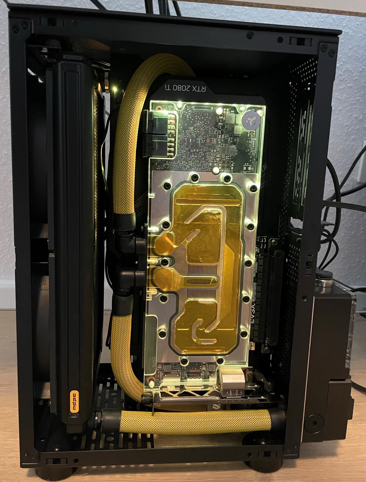

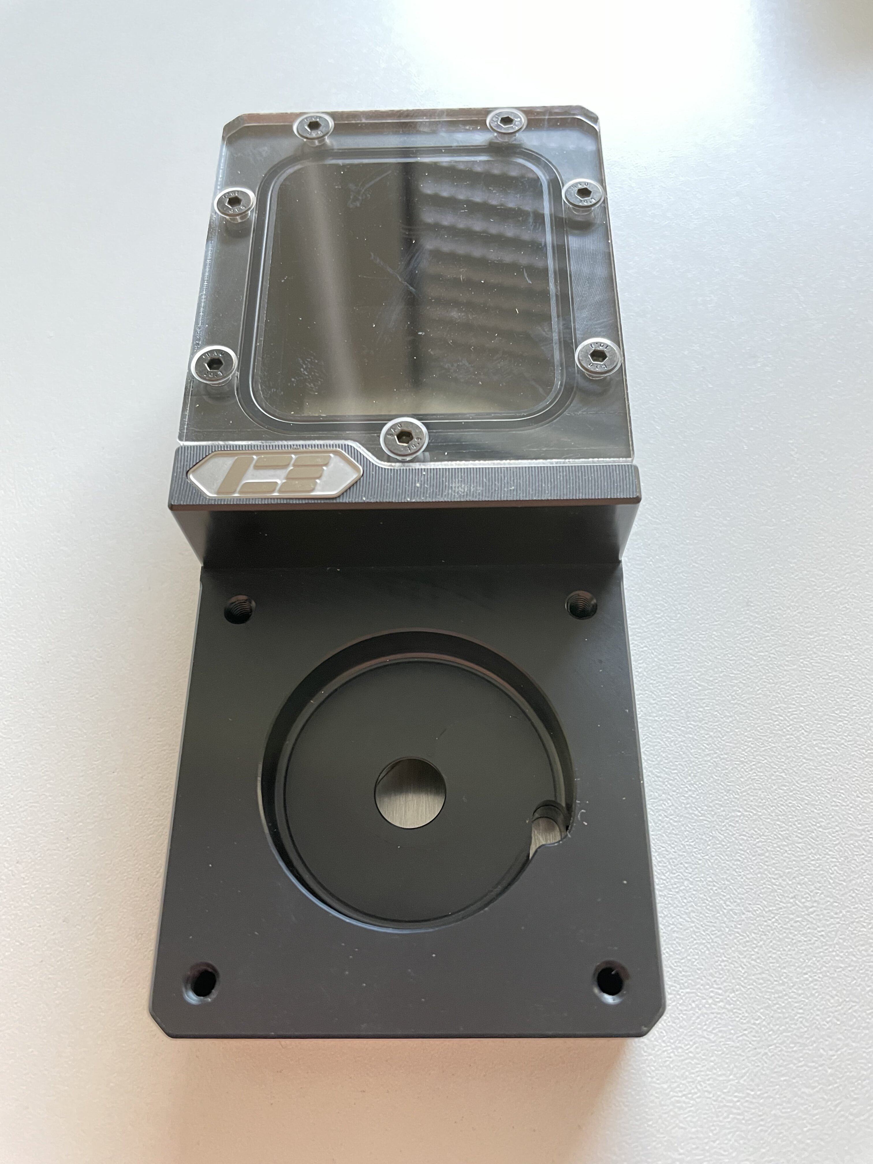

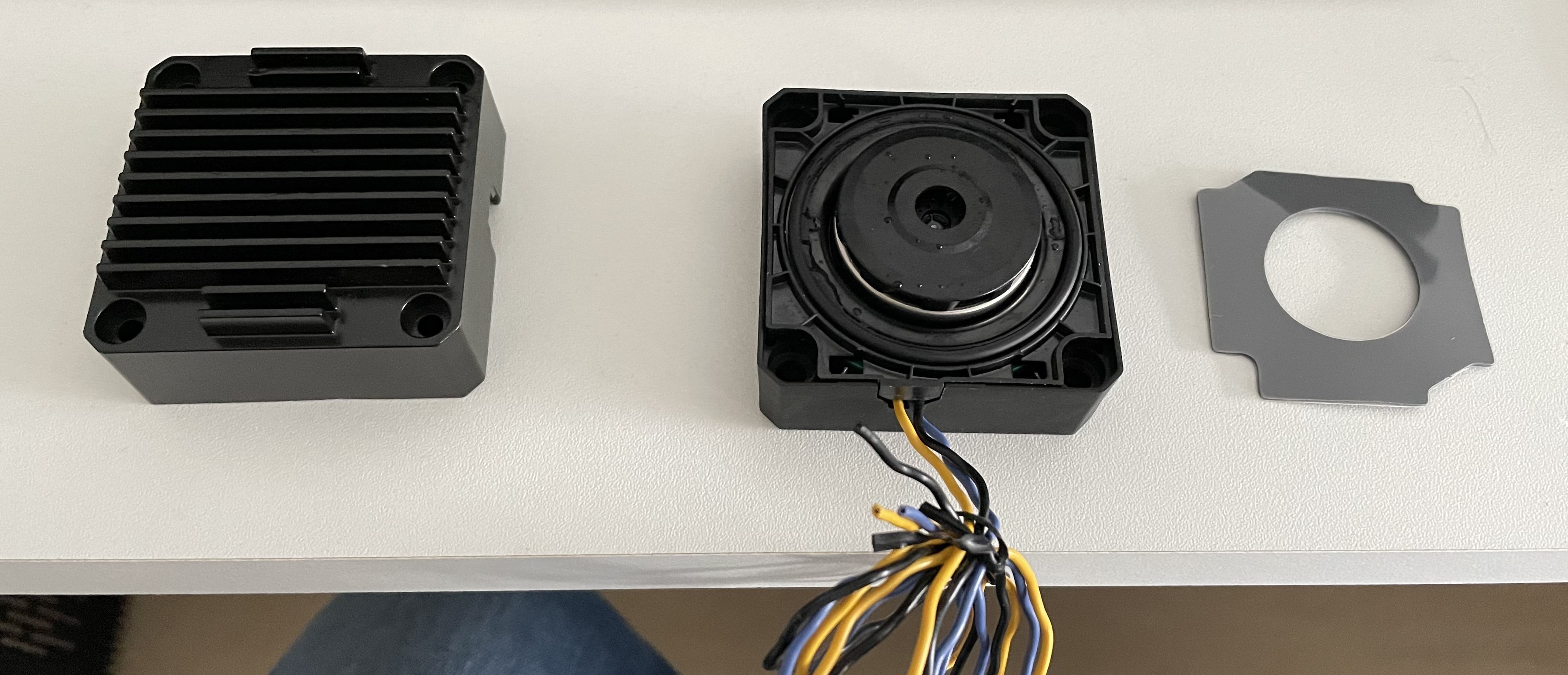

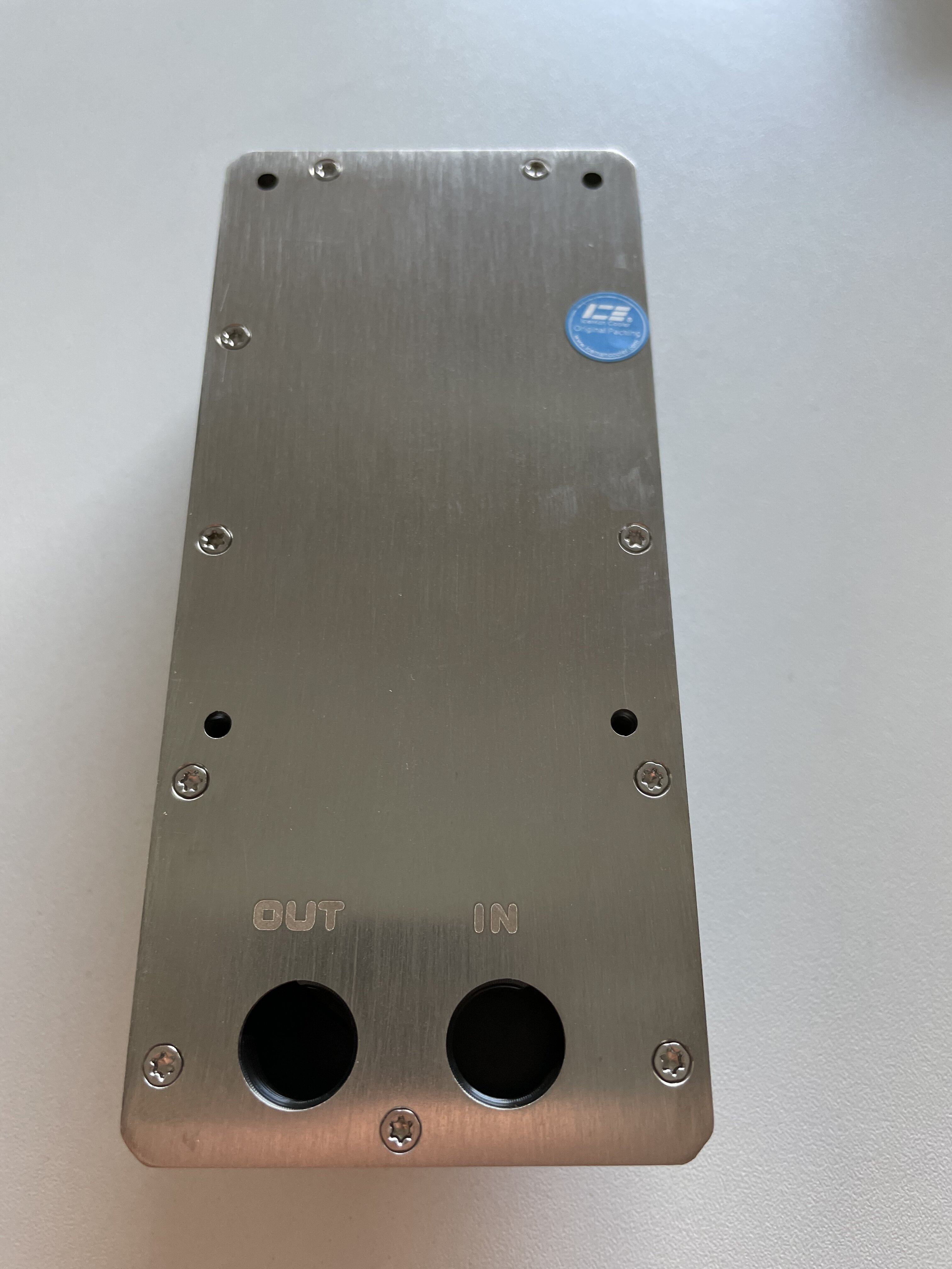

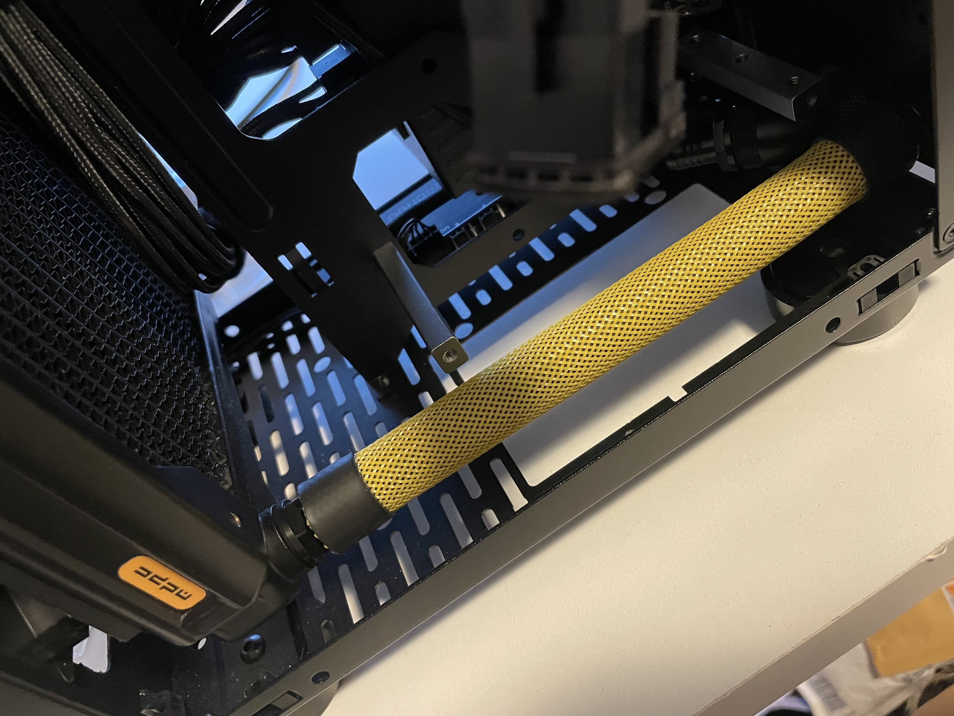

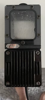

Laing DDC 310 auf 3Pin Stecker gepinnt, Kabel gekürzt, gesleeved und auf EKWB Gehäuse umgebaut.
Den ersten Schlauch gesleeved :)
Harmoniert eigentlich ganz gut.

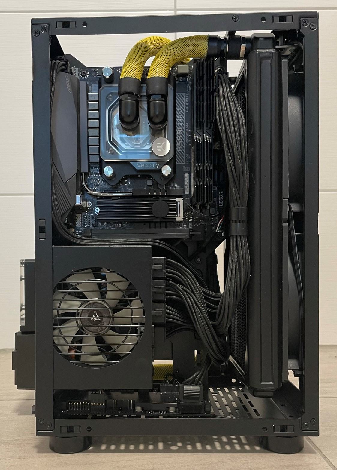

Hätte gern den Radiator noch 2-3mm nach unten gesetzt, dass der Schlauch gerade zum Einlass-Port führt, aber dann kolidier ich auf der anderen Seite mit dem RAM zusammen,

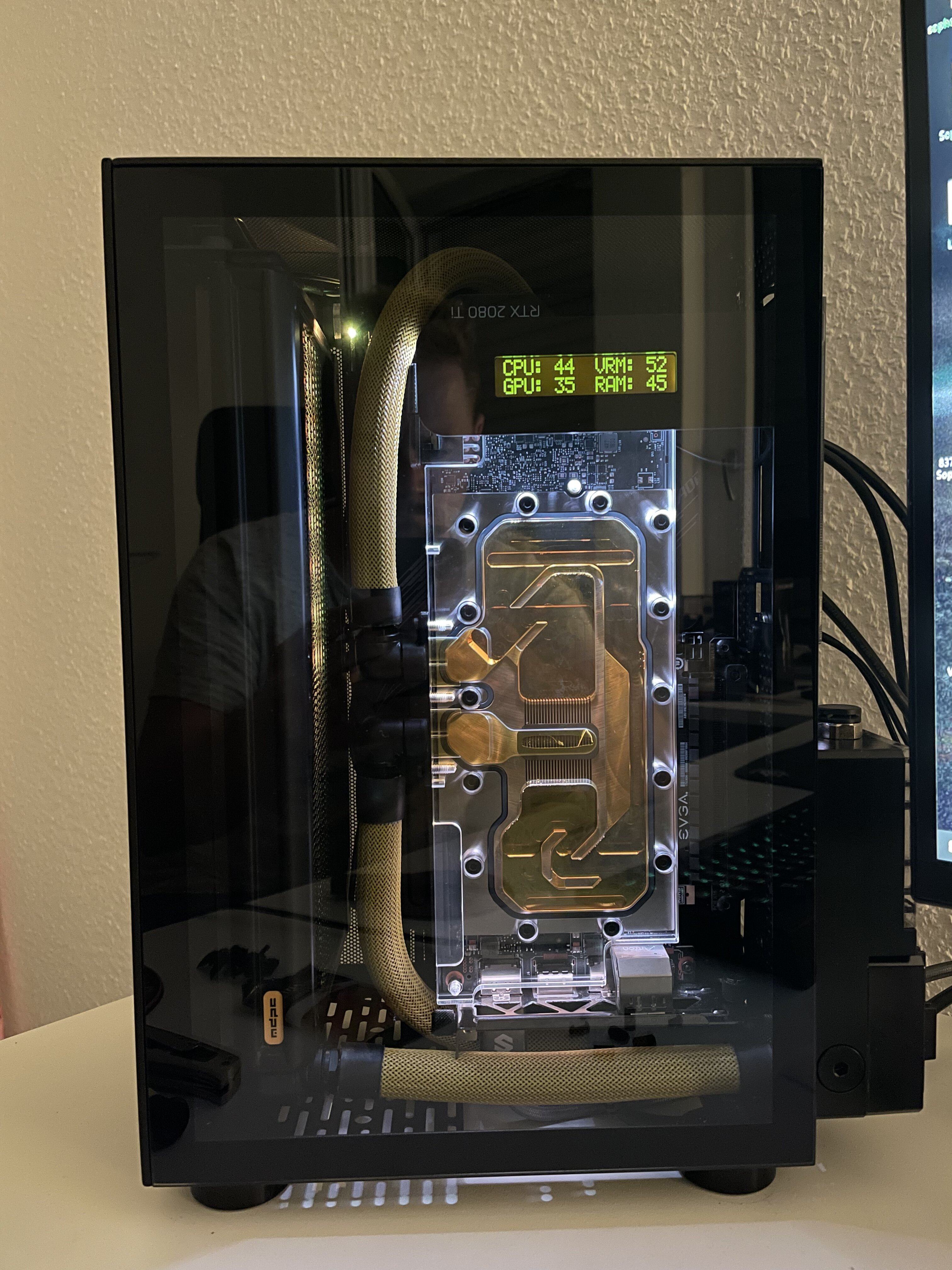

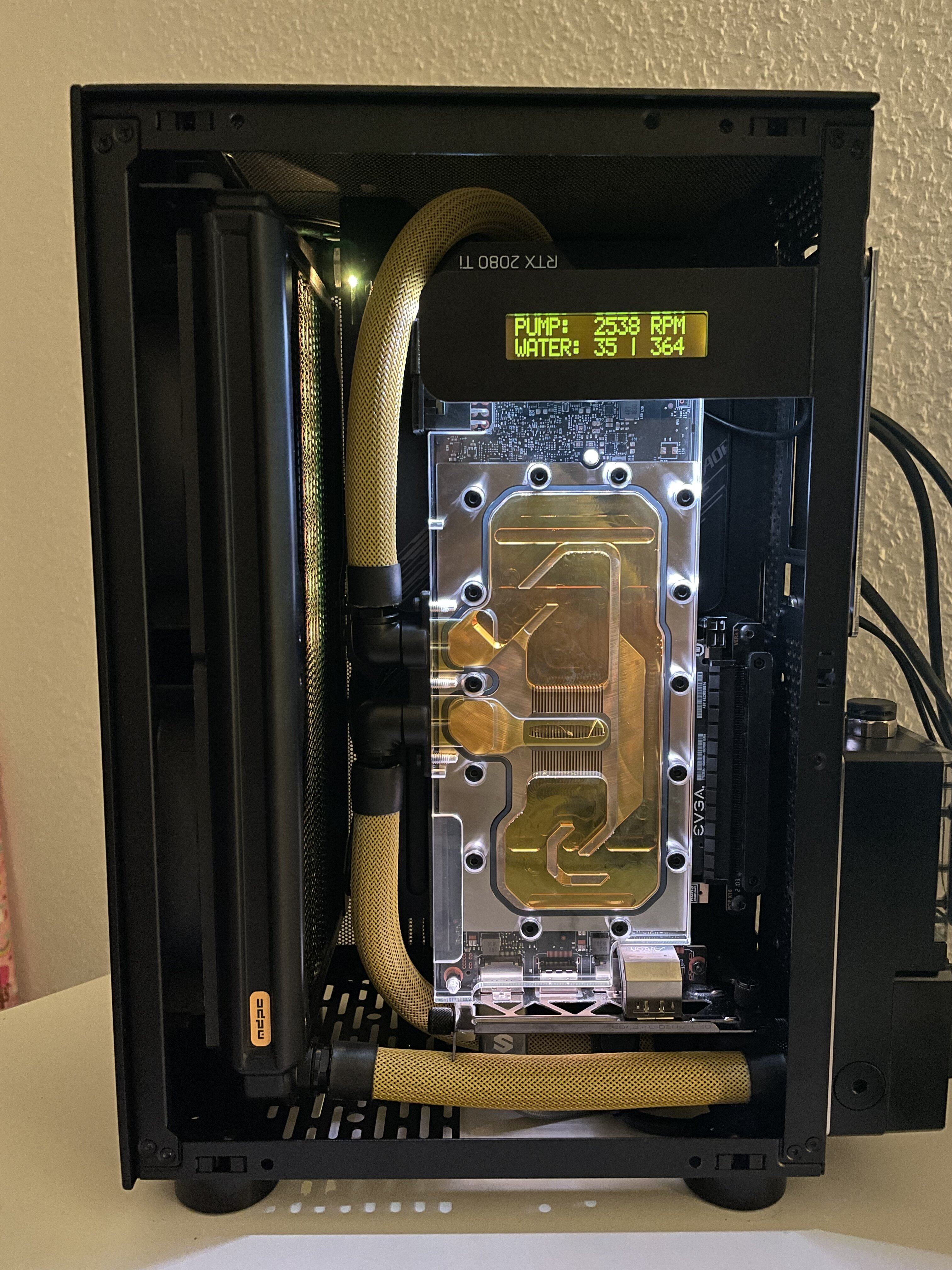

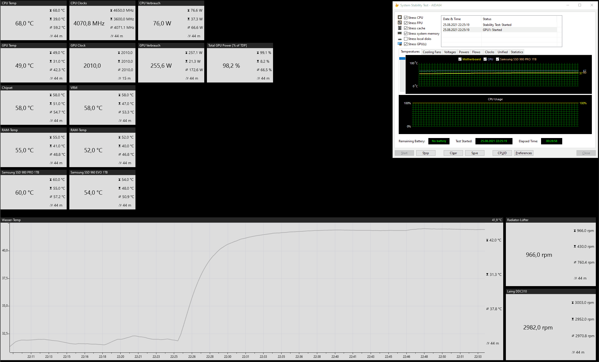

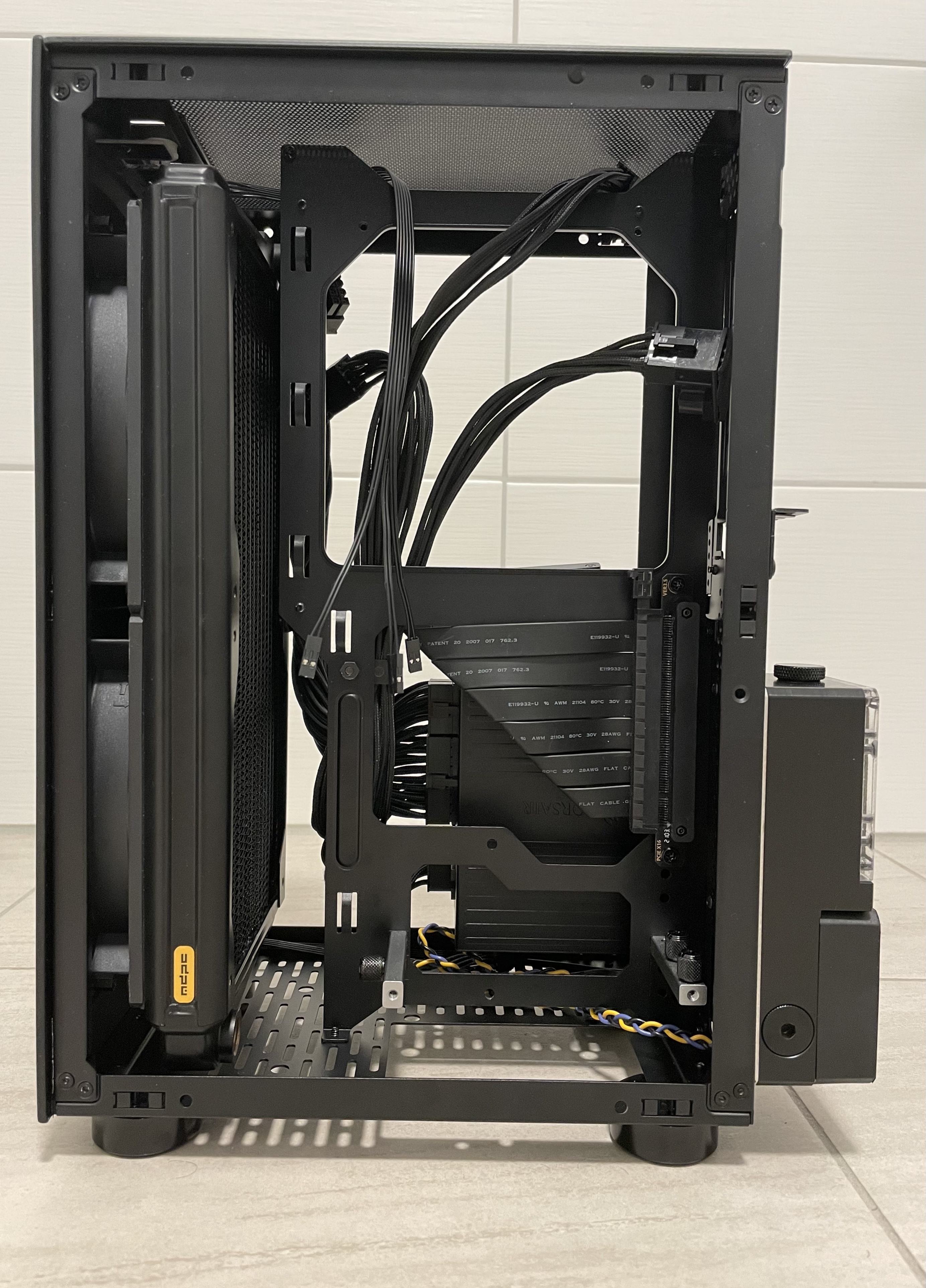

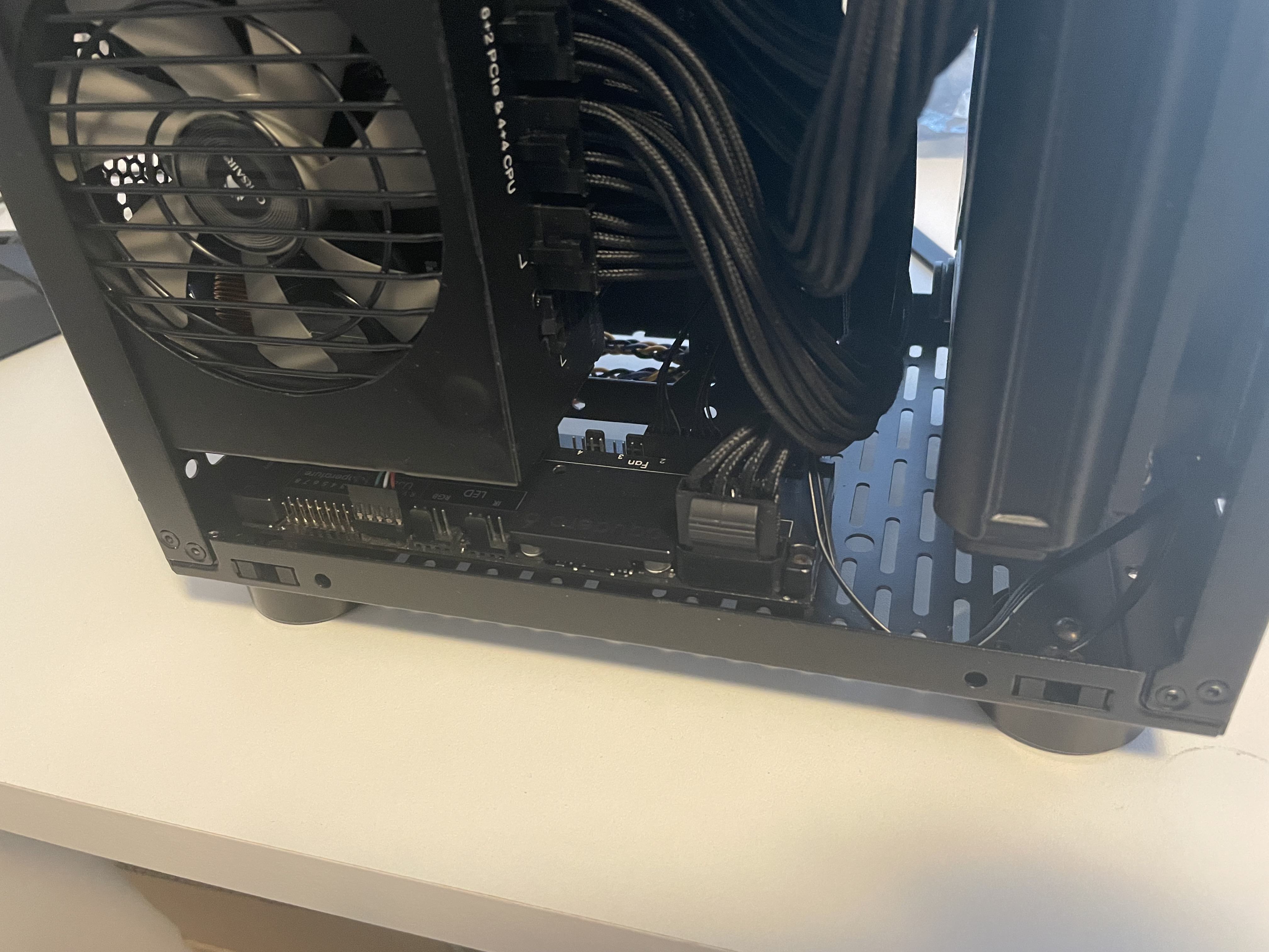

Zu 90 % fertig.
Temps sind besser als ich dachte.
Ein paar "schönere" Bilder gibts dann demnächst.
Sieht echt mega aus!
Wie ist das mit der SSD und den Spannungswandlern, kommt da vom Radiator genug Luftzug dahin?
Dank dir !
Die hintere SSD lässt sich wegen dem Mainboard-Tray und der Position leider nicht mit einem Kühler versehen.
Aber an sich, sind die Temps der VRM und der SSDs im grünen Bereich.

Ich bin aktuell irgendwie noch nicht so ganz zufrieden mit der Position des LCDs ... oder lass ich es doch besser weg :hmm:
Lässt sich auf den Bildern schlecht einfangen, aber der Hintergrund des LCDs ist schwarz, die Zeichen gehen dafür aber leider eher ins Grüne.
