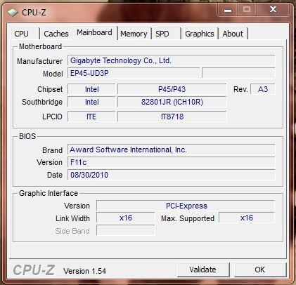

kannst für das UD3P bedenkenlos das Bios F11C nutzen nur das F11b war fehlerhaft
@ omniman
Danke für den Hinweis / F11c
Nun ist das Problem endlich komplett verschwunden.

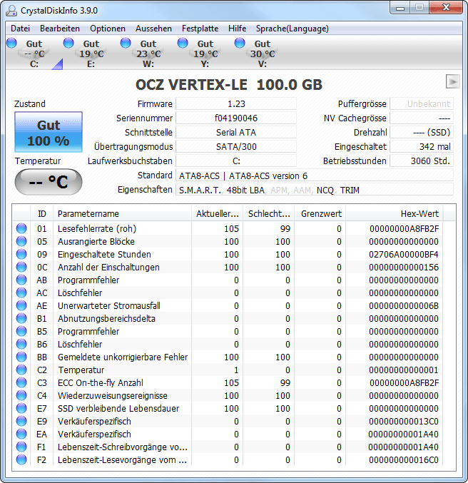

Neues Bios auf mein UD5 aufgespielt!
Nun ist die SSD auf 100% Heald^^
