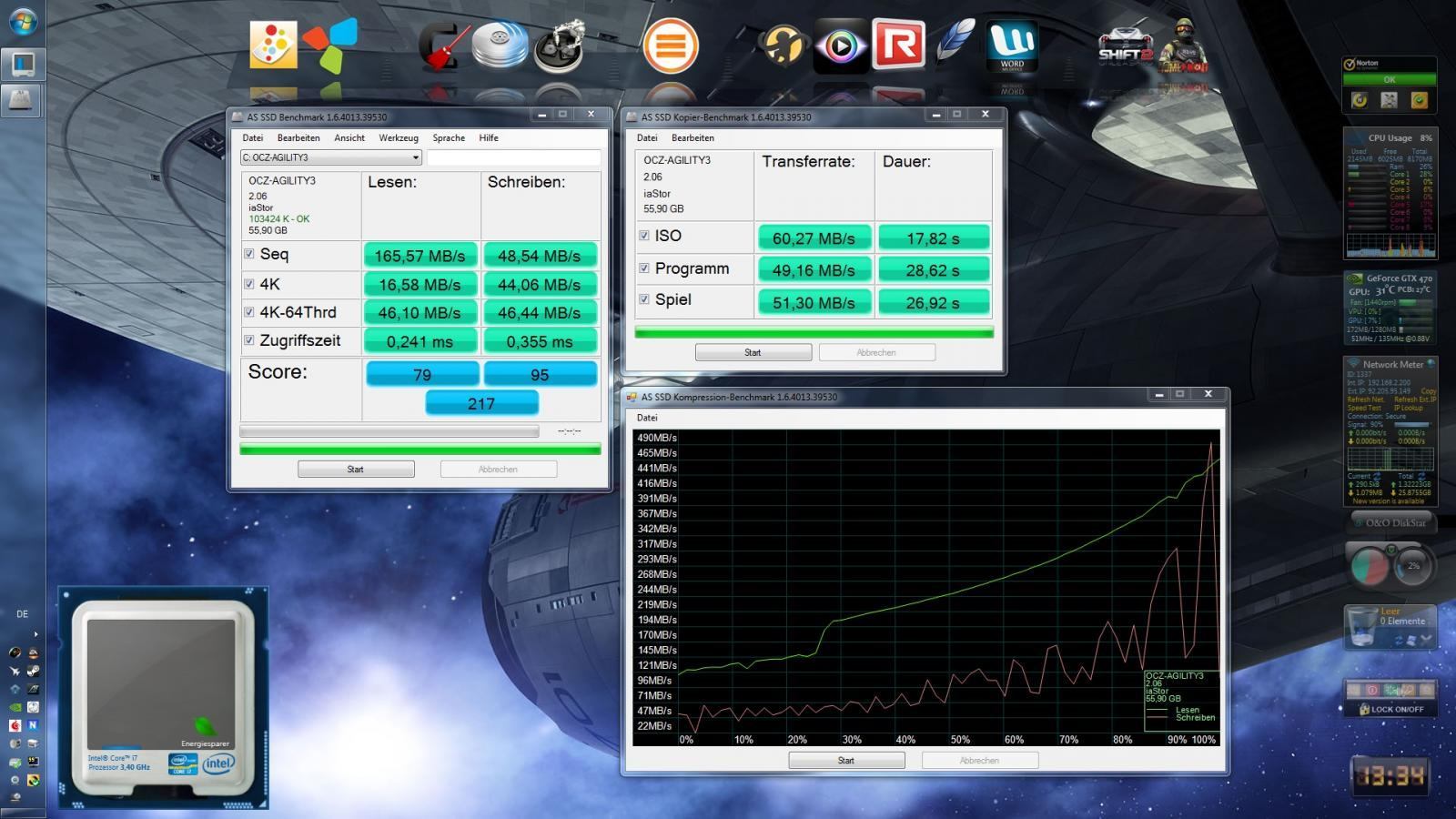

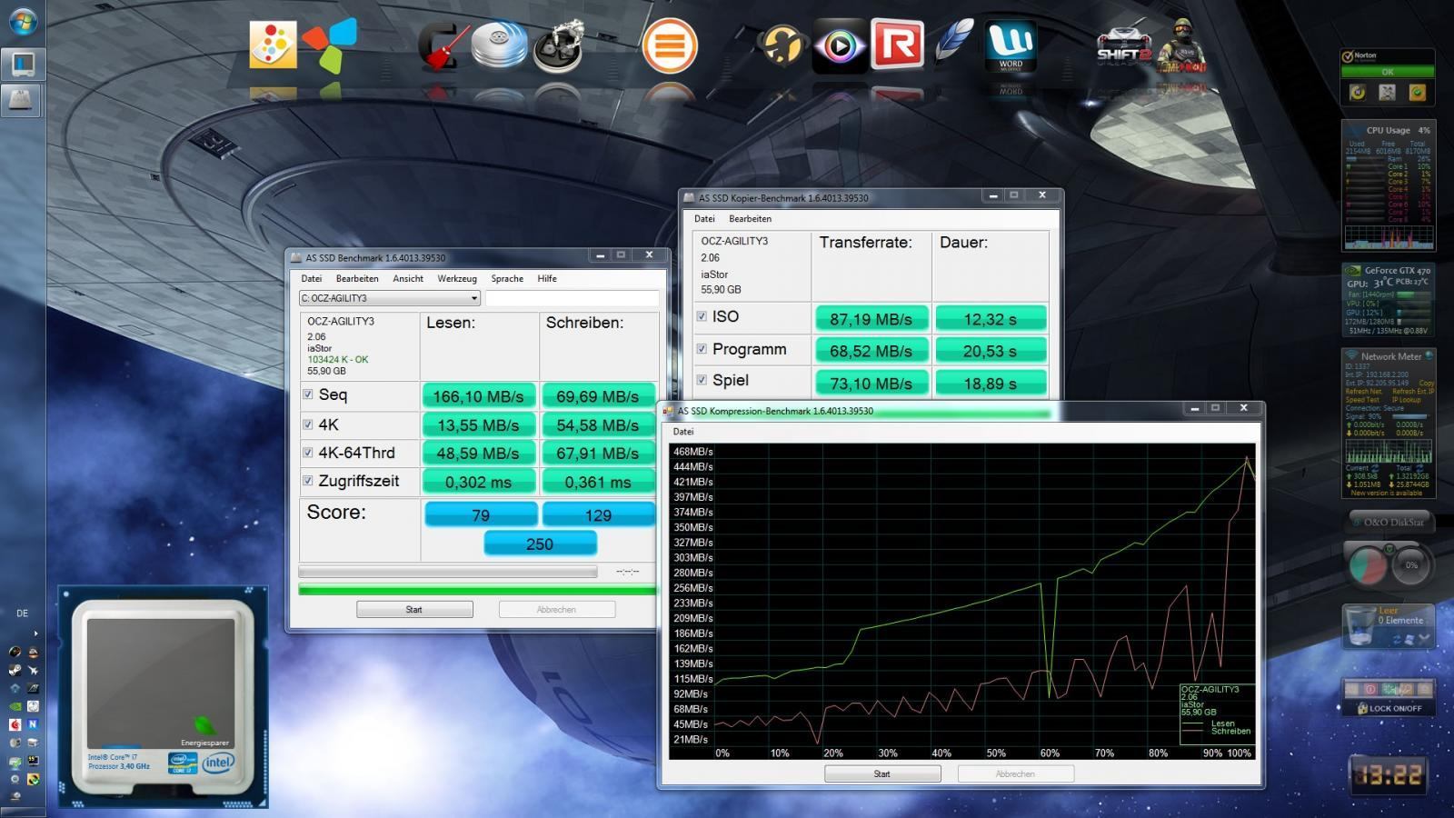

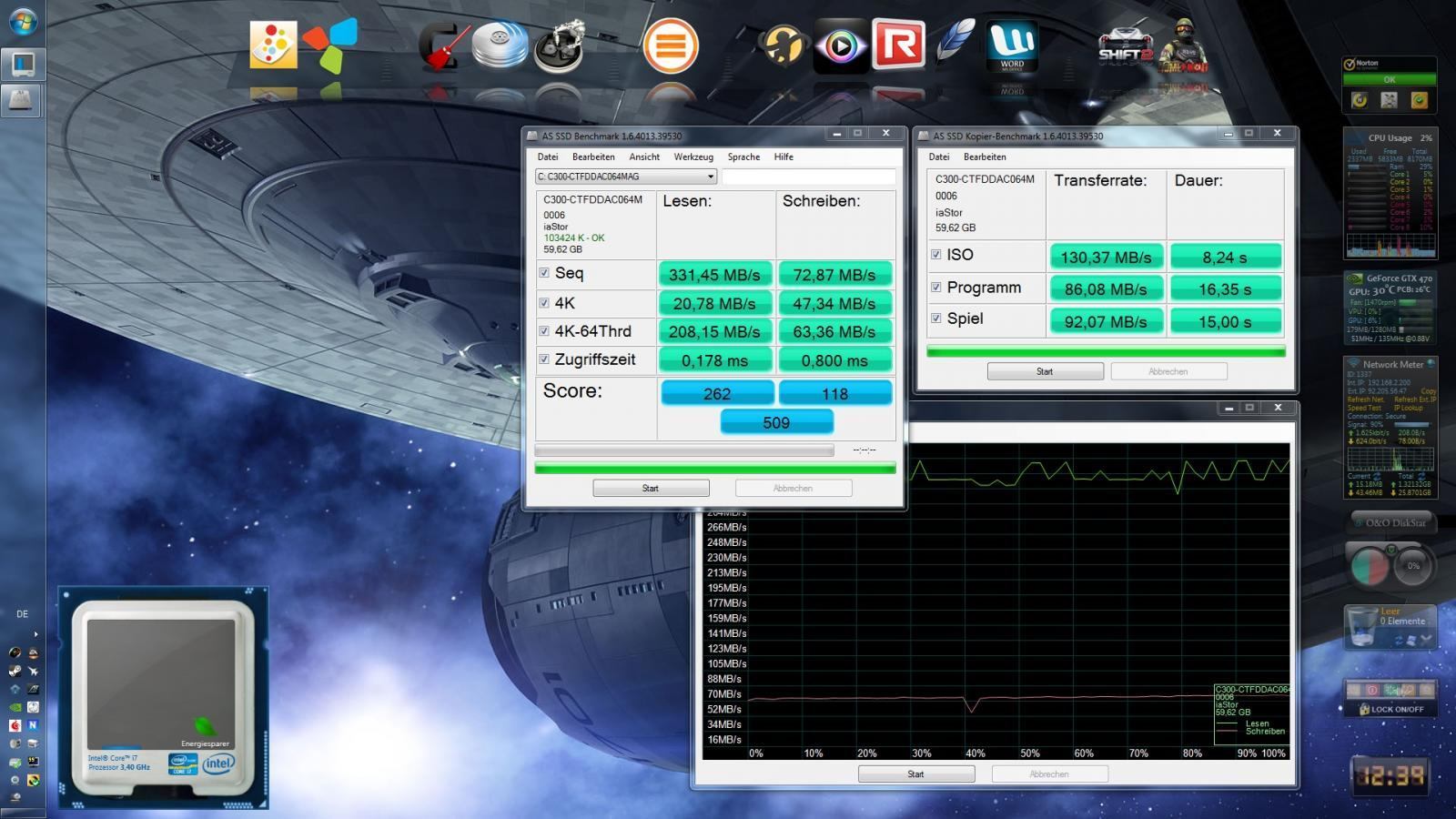

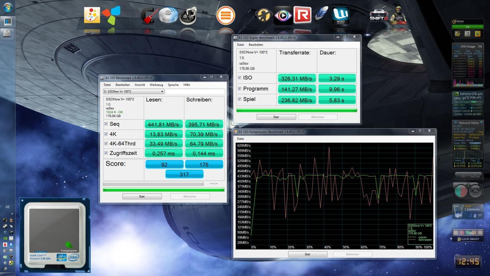

Von links nach rechts - eine 64er Agility 3 vor und nach dem "LPM-Fix" (ohne den der PC objektiv nicht mehr benutzbar ist) und zum Vergleich eine "alte" C300 und ein RAID 0 aus zwei (nicht berauschenden) V+ 100 mit Toshiba-Chipsatz am gleichen Controller.
Ich weiss nicht, ob ich lachen oder weinen soll.
