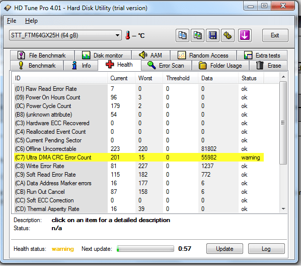

Ich habe gerade mal HD Tune laufen lassen und bin etwas besorgt. Der Wert schaut ja bösartig aus. Dazu muss man sagen, dass ich keinen destruktiven Flash der FW gemacht habe und die Platte schon besitze, seit diese erhältlich ist. Ich hatte früher mal Probleme mit einen Kabel, dass habe ich getauscht. Ich denke die Fehler stammen noch von damals oder?
Ich werde das ganze auf jeden Fall beobachten!

Sorry, auf keinen Fall meine ich das ihr jemand veräppeln wollt aber ich fragte das, da es mich interessiert warum/wie das Kabel solche sporadischen Probleme verursacht bzw. damit ich es verhindern kann, dass noch ein Kabel solche Probleme bereitet.
Wenn ein Kabel z.B. zu stark gebogen wird, verändern sich die Kapazitäten des Kabels. Das kann dann im Zusammenspiel mit "Billig-Kabeln" zum Problem werden.
