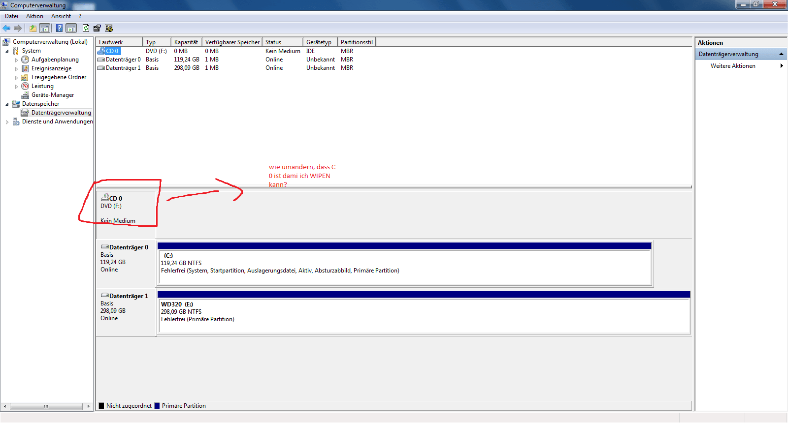

TRIM-PROBLEME:
Hie mann kann ja nur trimmen, wenn der DATENTRÄGER ja 0 ist...
Bei mir ist das mein DVD Laufwerk, wie kann ich das ändern?
Siehe Screenshoot im Anhang!
Datenträger 0 und Fehlermeldung von hdtune write :lol:
Datenträger 0 ist egal und die Fehlermeldung einfach mal lesen ;)
