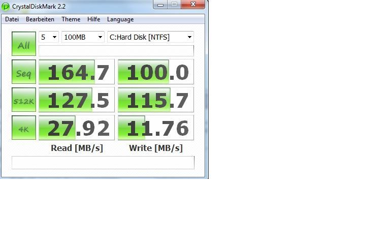

mit allen einstellung die so laut diversen Foren empfohlen werden

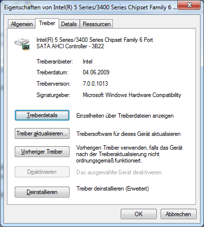

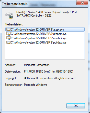

funktioniert das TRIM Kommando mit diesen Intel Treibern? Ich habe den H55 Chipsatz und die neusten Intel Chipsatztreiber installiert.
die chipsatz treiber kannst jederzeit installieren nur denIntel RapidStorage bzw Intel Martix Storage treiber nicht
habe nur den Intel Chipsatztreiber 9.1.1.1025 installiert.
also funktioniert TRIM bei mir?
ja

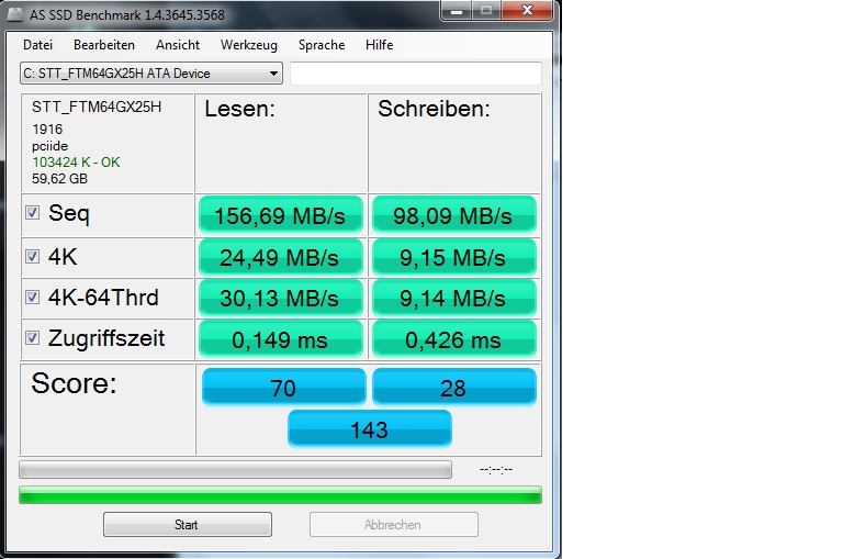

mach doch mal den ASSBench, wenn da im oberen fenster msahci steht dann funktioniert trim
es wird wieder besser :)

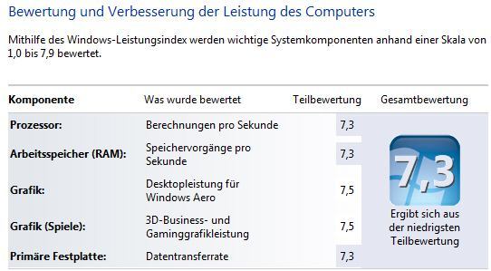

Was zeigt denn bei euch der Leistungsindex von Windows 7 (bzw. Vista) an?
Seit der SSD hat der bei mir einen Sprung von 5.9 auf 7.3 gemacht :angel:
Gruß
Hogend
jo, ist bei mir auch mit der SSD auch auf 7,3 (Rest auf 7,5)
