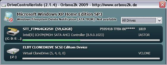

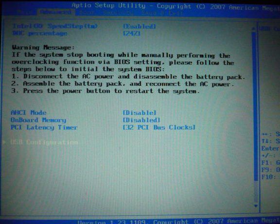

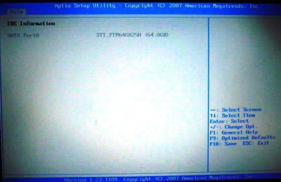

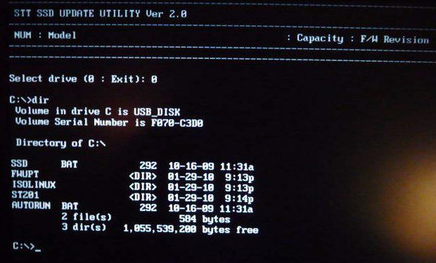

Ich bin neu hier angemeldet, obwohl ich schon eine ganze Weile mitlese. Also erstmal ein Hallo von mir an die vielen freundlichen Helfer :wink:
Nun zu meinem Problem:
Ich habe seit 2 Monaten eine FTM64GX25H (1819) in meinem MSI U100-Netbook eingebaut. Nun wollte ich die 1916 draufziehen, hab die CD gebrannt, aber es wird keine SSD erkannt. Nach http://www.ssdfaq.de.vu/ habe ich mir dann ein Boot-Stick gemacht, gleiches Ergebnis. :wall:
Natürlich ist AHCI abgeschaltet. Woran kann es liegen?

Taucht da gar nichts auf?
In meinem EeePC 1000H funktioniert es problemlos und da ist ja quasi die selbe Hardware drin.
Was passiert wenn du AHCI anschaltest?
Neuestes BIOS drauf?
Das habe ich auch schon probiert, da ändert sich nichts am Ergebnis. Das neueste BIOS vom Januar '10 ist auch drauf.
Selbes Ergebnis unter IDE wenn du im FWUPT Ordner die SSDCHK.exe ausführst?
das deine UD nicht auftaucht kann wenn du alles richtig gemacht hast, nur dran liegen das dein Netbook nicht auf IDE umstellt, in dem fall müsstest die UD ausbauen und das ganze auf nem PC machen und anschließend wieder ins Netbook rein.
Das Netbook stellt bestimmt auf IDE um, wenn ich mit AHCI disabled starte, kommt das schöne blaue Bild :d

Im BIOS steht ja AHCI disable. Das könnte auch SATA Native sein anstatt IDE Compatible.
Wirst wohl nicht drumrum kommen dass an nem aneren PC zu machen.
Geht ja fix, die paar schrauben vom Wind ;) (hatte mal eins).
achso ich dachte du bist jetzt mit der einstellung drin mitder du flashen willst, sorry mein fehler..
Hast du die möglichkeit die UD an nen PC anzuklemmen?
