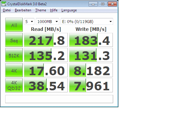

Hat schon jmd 1819GC drauf? Hab zwar nur die Beta hier, ist aber schneller als die normale 1819 und in Raid-Arrays einsetzbar.
ST Ultradrive GX2 128GB mit ECO
