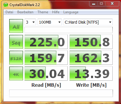

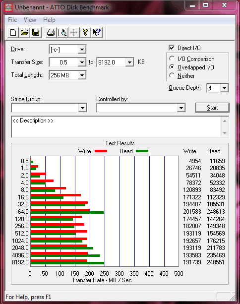

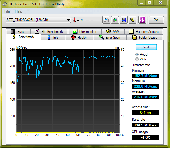

Oha was hast du gemacht :confused:
HD Tune sieht ja ziemlich mies aus
habe ein Notebook... d.h. ich kann am Controller erstmal nichts ändern...^^ die anderen Benches wie Atto oder Crystal sehen aber gut aus... verstehe nicht warum hd tune so mies is...
so, damit bleib ich erstmal beim ich10r

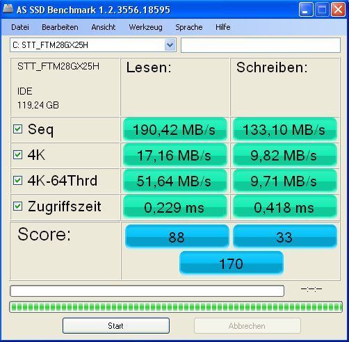

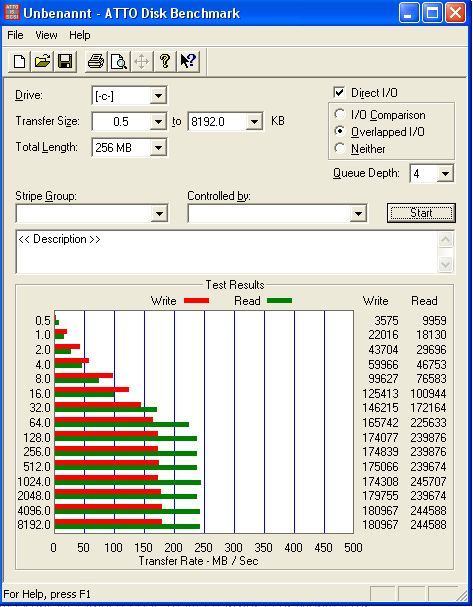

ja so gehts mir "pinki" weiß langsam nicht mehr was ich mit der UD soll wenn ich sie nicht Warten kann!!!!:confused:
ich finde ich habe komische Werte. will mal zeigen die Werte nach Firmwareupdate zur 1819 final nach 6GB schreibaktion auf der SSD.
Die Werte sind aber schonwieder schlechter und nach dem Flash ist der wert bei Crystallinfo von 100% auf 98% Gesundheit (sozusagen) gesunken.
