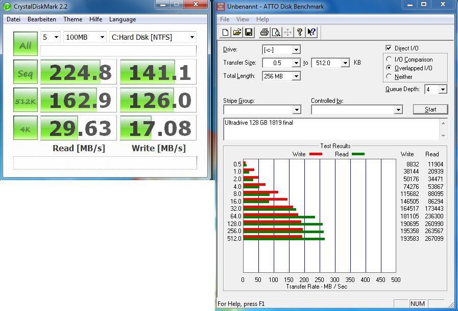

Ich hab jetzt schon die zweite Ultradrive mit der 1819 geflasht, diesmal 128 GB. Keinerlei Probleme. Hier mal ein QuickBench mit Win7, installierten Programmen und aktiviertem AntiVir + Outpost Firewall. Die Ultradrive ist die Systemplatte gewesen.
