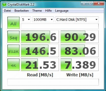

Wie hast du denn die Random Writes 4k bei CDM so weit runter gekriegt? Mal Wiper laufen lassen?
Nö, Wiper habe ich nicht laufen gelassen. Warum sind die Werte den niedrig? Wie muss das denn bei 1000MB aussehen?

Ja, die Random Writes sind sehr niedrig, das ist schon JMicron-Niveau. So sieht meine 64er aus (mit Vista und Programmen, nach Wiper):
Ok, ich hab CDM nochmal gestartet, und ich denke, daß das Ergebnis zufriedenstellend sein sollte: Win7 x64 Prof, i7 920, MSI X58 Eclipse.

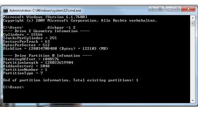

Bezüglich 64 kB (128 Sektoren) Alignment vs. 1024 kB (2048 Sektoren) Alignment:
Aus http://www.ocztechnologyforum.com/forum/showpost.php?p=435542&postcount=76
SSDs are divided up into pages and blocks (aka erase blocks). Pages are 4k (4096 bytes) and blocks are 512k (524288 bytes). The old guides had users setting their alignments to 64k (65536 bytes) in many cases. Doing so would align to the page barrier, but not the blocks barrier. That is what you have done. To align to the pages and the blocks, you would need to set your alignment to a multiple of 512k. The default Vista/W7 alignment of 1024k works, as it is aligned to the pages and the blocks of the SSD giving maximum IO performance.
Since you're using XP with diskpar I assume, you would need to change the align command from 128 sectors to 2048 sectors.
Jason
Dennoch:
You pass all of the alignment rules except the last, which involves choosing an alignment that is at least the same size and a multiple of the Erase Blocks (512kb). The real world difference in performance is very little so it may not be something that you are worried about.
(http://www.ocztechnologyforum.com/forum/showpost.php?p=439290&postcount=90 )
Also ist das wichtigste, dass logische Blöcke mit den Pages übereinstimmen. Das haben wir (SBUser und ich und wohl viele andere) mit den 128 Sektoren / 64 kB Offset erreicht, weil dies ein ganzzahliges Vielfaches von 4 kB ist.
Mit 128 Sektoren / 64 kB Offset fängt jedoch unsere Partition inmitten eines Erase Blocks an. Wie zitiert, macht das "very little" Unterschied in der Leistung. Doch dafür suche ich noch nach einer Erklärung. Nach meiner Logik sollte das gar keinen Unterschied machen. Schließlich sind die logischen Schreibeinheiten, wenn man NTFS mit z.B. 4 kB Clustergröße formatiert hat, viel viel kleiner als ein Erase Block mit 512 kB Größe. Das N*4 kB Offset stellt auch hier sicher, dass ein einzelner 4 kB Schreibvorgang niemals über zwei Erase Blocks verteilt wird, was ja die Ursache für einen Leistungseinbruch wäre, da der Aufwand zum Schreiben dieser Daten plötzlich doppelt so hoch wäre.

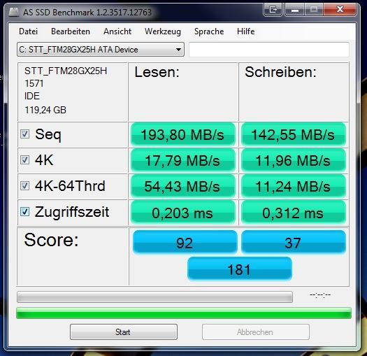

So ich konnte es mir doch nicht nehmen lassen es auszuprobieren, ob es am aligment liegt oder nicht. Habe jetzt nach der anleitung von daWooky eine 1024 aligment.
Werde gleich noch wipern und dann mal einen bench mit atto machen. Ich bin gespannt.....
Edit: also bei mir wird die Platte auch mit aktiven ahci gefunden und kann gewipert werden. Liegt also wohl am amd treiber!!
Edit 2: Also, ihr könnt mir ja sagen was ihr wollt, aber am aligment liegt es definitiv nicht. Siehe Anhang.
Edit 3: hier noch der Beweis fürs veränderte Aligmnent

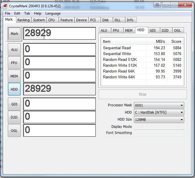

ok dann mal anders, benche doch mal mit CrystalMark (nicht CrystalDiskMark)
Ist ein benchmark fürs ganze system mit dem du aber auch nur die SSD benchen kannst. bei meiner 64 GB UD kommt folgendes ergebniss, deine 128 GB sollte also etwas besser abschneiden.
Achja, damits besser vergleichbar ist, selbe einstellungen benutzen da die ergebnisse ansonsten schwanken und schlecht vergleichbar sind
ATTO ist auch nicht grad der zuverlässigste bench
interessanter sind eher die einzellnen ergebnisse (Read/Write Rechtes Fenster)
Hmm, also ich will ja nichts sagen, aber irgendwie habe ich scheinbar schon wieder eine komische ssd erwischt.
Hier mal die werte. (ist allerdings der zweite Bench, beim ersten hatte ich ca. 29700)
ok dann sollten die leute die ihre xxxx getauscht haben bei dem bench ja auch in etwa die 163 MB/s seq. write erhalten.

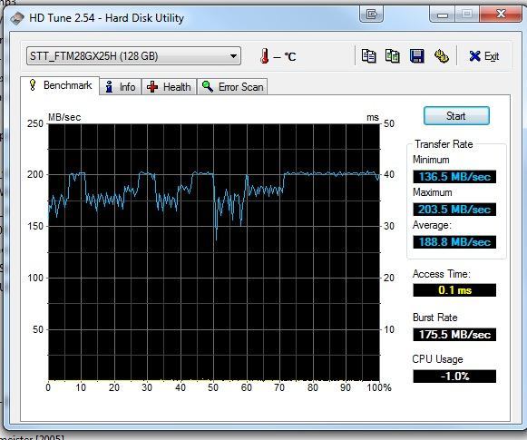

Hast du HDTune? wenn ja lass mal den HD Tune Bench drüber und mach nen screen, mich würde echt interessieren wie gerade/gezackt die linie bei dir ist
hmm, beim Read bin ich 40 drunter und beim Write 10. Keinen Plan ob das noch in die Tolleranz fällt.
@pinki: Deine war eine 64er oder?
habe ich bestimmt irgendwo rumfliegen. Mach ich gleich mal
so hier der HDtune screen. Könnte vielleicht doch an meinem Win 7 system liegen. Wobei, wie schon gesagt, das system ist recht neu aufgesetzt.
ok also getrimmt scheint sie zu sein, aber auch hier erninnern die ergebnisse eher an ne 64 GB UD, im gegenteil, da sind die max sogar um gut 10 MB/s höher.
Schon komisch irgendwie, kannst du die SSD auch mal an nem Intel system testen, mit ICH9R oder ICH10R?
