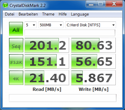

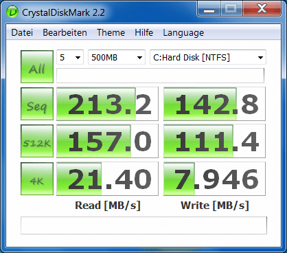

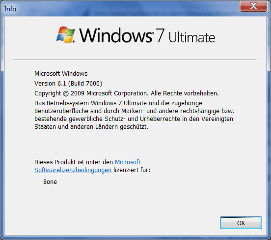

So kurze Rückmeldung von mir...
Ich hab Win 7 RTM in der 64 bit Version und dazu den Intel Storage Manager 8.9.0.1023 oben (AHCI ON), alles am ICH9M.
Erster Screen: SSD bei 90 % befüllt dann mit Crystal gebencht.
Zweiter Screen: Rund 20 GB an Daten gelöscht und Papierkorb geleert (sollte ja Trim anwerfen). Dann wieder Crystal gebencht.
Dritter Screen: Wiper Tool einmal ausgeführt und dann wieder mit Crystal gebencht...
Mein Fazit: Trim funzt (zumindest bei mir) anscheinend nicht, das Wiper Tool funktioniert dagegen wie bisher!

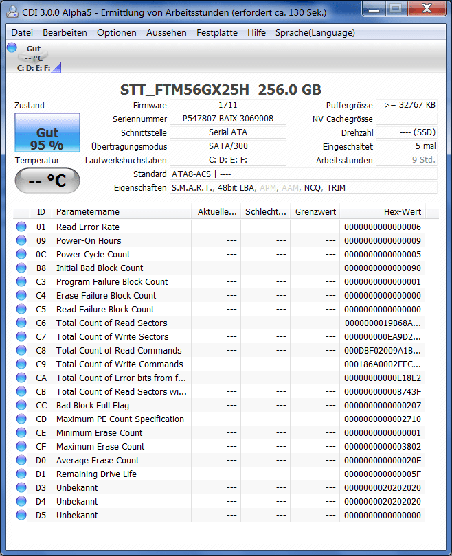

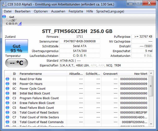

Crystal Disk Info 3.0 Alpha kann bei mir die Erasecycles auslesen - scheinbar korrekt. Meine kleine ist schon bei 93% unten, also etwas über 700 Erase Cycles. Habe sie allerdings auch heftig gefoltert - wenn ich so weitermache dürfte sie nach wie vor etwa 3 Jahre halten. Würde ich mit ihr "normal" arbeiten wären die Erase Cycles wohl auf 1/4 des derzeitigen Wertes oder noch viel tiefer.

Nee, ich meinte keine Erase-Cycles, sondern nicht getrimmte Zellen.
Crystal Disk Info 3.0 Alpha kann bei mir die Erasecycles auslesen - scheinbar korrekt..
Laut Crystal Disk Info 3.0 Alpha wird auch tatsächlich Trim unterstützt....
Das stand bereits bei 1571 :)

Remaining Drive Life ist einfach die Prozentzahl von oben in Hex. Die Prozentzahl wiederum ist afaik der Prozentsatz an Avg. Erase Counts die noch übrig ist von 10'000.
daWooky hat avg. Erase Count von 632 --> ~ 94%
Bonebreaker hat avg. Erase Count von 527 --> 95%
Ich bin um 7xx rum --> 93%
und ich such dein cdi pic ^^
P.S. scheiss hex code werte
