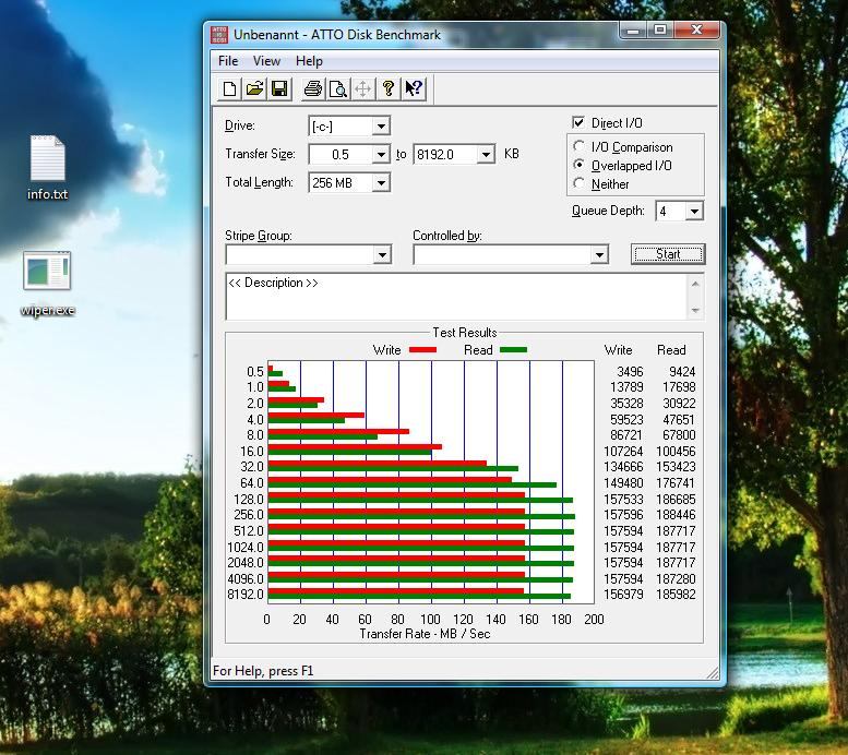

Benche mal mit ATTO dann wirst du auch deine erhofften werte sehen... und besorg die die wiper.exe und trimem mal, kann gut sein das deine SSD beriets voll geschrieben ist, desweitern kommts aber auch noch drauf an ob dein controller SATA oder SATAII hat, unter SATA(I) wirrst du kaum höhere ergebnisse erwarten können.

hab mal getrimz werd mal fix das crystal dings laufen lassn und dann ma atto testn
PS: Hier mal ATTO :/

Das sieht mir nach der 2. Wiper Version aus... Bei mir hat sich da auch nix getan mit. Probier mal die hier.
Kann gut sein das die andere nix gemacht hat.
Mit der neuen Version gehts bei mir jetzt prima auhc mit 1370er FW noch. Vorher beim Write auf 4.5ms Zugriffszeit hochgewesen jetzt wieder 0.15ms :)
funkt auch net :( auch net viel mehr U_U hab die firmware 1370 noch
ca 1 mb mehr aber sonst nix

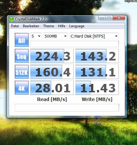

mit 221 MB/s und 141 schreiben isse ganz ok wenn das CDM werte sind, allerdings sind die Seq, werte eh recht unwichtig
hab jetzt 1571 drauf (daten bleiben erhalten)
und umgesteckt
wenn ich im bios AHCI aktiviere kommt beim lade bildschrimm von vista bluescreen

recht normale ergebnisse für ne 128 GB UD im CrystalDiskMark
Auch die ATTO ergebnisse sind vollkommen ok und normal
