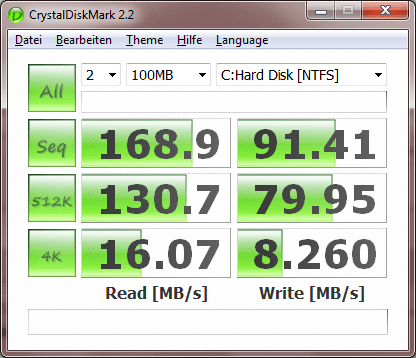

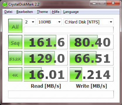

Übrigens kann ich genau gegnteil bestätigen. Nach CCleaner haben sich die werte stark verschlechtert...
Vor CC:
attachment.php
Nach CC:
attachment.php

@DjAcid alles was man nicht braucht abschalten und letzte Option in der Liste "Freien Speicherplatz sicher löschen" anmachen.
Das würde meine Erklärung bestätigen, dass das beschreiben mit logischen nullen nicht identisch ist mit Wipen...
Die Erklärung bestätigen tut es nicht, weil es bei mir ging.

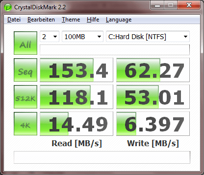

Habs eben auch getestet und bei mir siehts genauso aus. ccleaner versaut en speed.
1. bild vorher, 2. bild nach ccleaner
Ich sags ungern egg, aber der tip war etwas zu wenig getestet um es als empfehlung in dicker schrift zu deklarieren, fragen wirft das für mich keine auf, fakt ist. die SSD von nsa wie auch meine ist jetzt in etwa so wie wenn se einmal komplett voll geschreiben wurde.

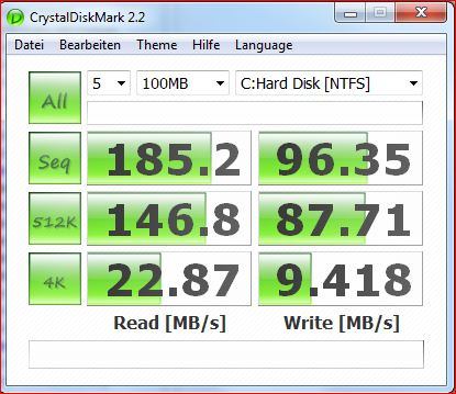

Interessant. Habs mal mit Eraser probiert. Eigens Pattern erstellt was nur Nullen schreibt. Und damit leeren Platz bearbeitet. Es hat zwar nicht wieder den geTRIMten Zustand ist aber wieder um einiges besser als nach CCleaner.

So wieder getrimmt. Ja bei mir geht auch nur der alte richtig.
jbkerner danke für den link hat bei mir super funktioniert wiper exe hat auch geklappt xp x64 habs einfach mal gewagt hab eh ein image gemacht wegen dem firmware update.
4k random hat sich laut cdm von 17mbs/3mbs auf 22mbs/8mbs gesteigert.
