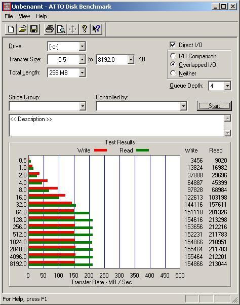

Hier mal nen ATTO Screen von mir mit SuperTalent Ultradrive ME 64GB nachdem ich nun alle Treiber, Updates etc installiert habe.
Das ganze in nem IBM/Lenovo Thinkpad X200. Modus hab ich glaube noch IDE drin.
Habe bereits ein haufen Restarts gemacht und auch Windows musste ich 3mal installieren (lag nicht an der SSD, sondern daran, dass ich von ner USB HDD installiere - x200 hat kein optisches Laufwerk ;) - und da was fehlerhaft war). SSD läuft ast rein und extrem flott.
Ich hab die ziemlich gleichen Werte in meinem HP Compaq 6910p.
Komischerweise ist dein Notebook jedoch nicht gebremst. Normalerweise sind die Lenovos limitiert (auch wenn sie SATA2 haben).
Denke mal das war nur bei den alten Modellen der Fall.
Hab nun mal auf AHCI gestellt und komme im Read nun auf 227mb/sec. Also nochmal nen Stück flotter.
