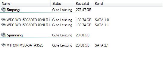

Auch nach Reboot keine Chance auf flashen :(
Kann es evtl an meiner Konfig liegen (siehe Screenshot)
Die Supertalent hab ich nicht am RAID Controller hängen?

ducke, kann es ein, dass dein Sata 2.1 im RAID-Modus läuft (die UD aber als JBOD anspricht)? Das is nämlich auch AHCI (auch wenn man es net so sieht) und genau das mag das Tool net.
Hast Du noch andere Ports, die man getrennt auf Native IDE stellen kann? Bei meinem z.B. lassen sich die ersten 4 und die letzten 2 getrennt einstellen, einzeln gehen die SATA-Ports allerdings net
Jetzt schon. Vorher hatte ich den SATA Port im BIOS deaktiviert und er hat sie auch nicht gefunden.
