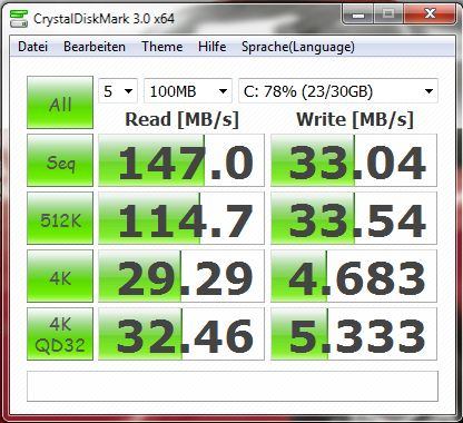

So langsam machen mir die Werte meiner OCZ Vertex 30GB (13 Monate alt) sorgen. Die Lesewerte sind m.M.n. im normalen Bereich, aber Schreibwerte sind mir irgendwie deutlich zu niedrig.
Hab vor dem Bench den freien Bereich (ca. 6,3GB) mit h2testw 1.4 komplett beschrieben, dann gelöscht, 5 min. gewartet und Win7 neu gestartet. Muss ich jetzt anfangen zu sparen, um mir irgendwann eine Neue anzuschaffen? Oder ist das vollkommen normal?
Sieht eher so aus als würde da kein TRIM funktionieren.
Mach mal ein Screenshot vom Tool DriveControllerInfo und poste es hier.
Siehe nützliche Tools für SSDs Thread.

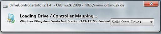

Hier das Bildchen. Sehe gerade das Bilchen bringt gleich NULL. Habe gerade festgestellt das nicht ein Tool von Orbmu2k bei mir funktioniert, genausowenig wie ASS Bench (hat bei mir immer Fehler gegeben, nicht ausgeführt).

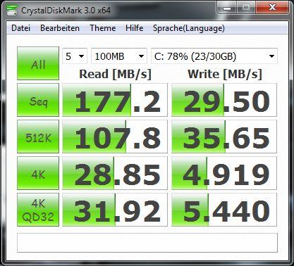

Framework 3.5 ist schon drauf. Hier nochmals ein Bildchen nach manuellem Trim
