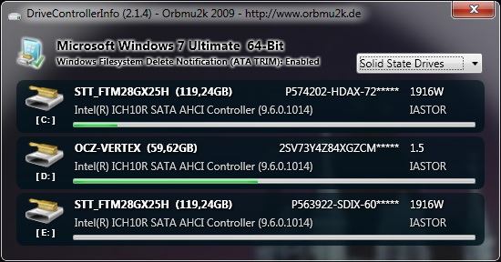

Es gibt ein Tool, das anzeigt, ob Trim funktioniert? Wie heißt das?

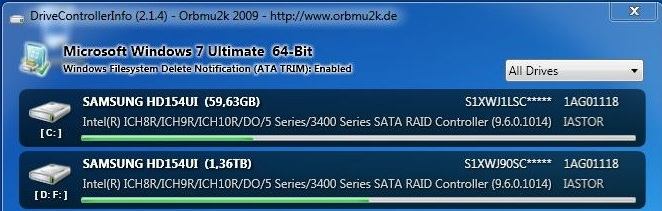

Hi Spieluhr,
sag was fällt dir auf dem Bild von dir auf was nicht stimmen kann sowie was da noch fehlt. :wink:
Die Bürste für Trim beim Laufwerk wohl u. seit wann hat die Samsung 59GB. ;)
Da funktioniert kein Trim.
Siehe mein Bild da sieht man 3 SSD wo Trim funktioniert !

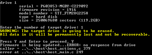

Hallo zusammen!
Leider kann ich meine GX2 nicht auf 1916W bringen; es kommen die im Anhang dargestellten Fehler. Danach ist das Laufwerk nicht mehr sichtbar.
Eckdaten:
Board: Gigabyte GA-Q57M-S2H (müsste ICH10R sein)
BIOS: Legacy IDE (habe auch "Native IDE" probiert, gleiches Ergebnis)
OS: Windows XP 32-bit
Tool: 1916W-Flasher von der SuperTalent-Website
Vorgehen: Nach Anleitung
Vielleicht habt ihr noch eine Idee?
Danke schonmal!
