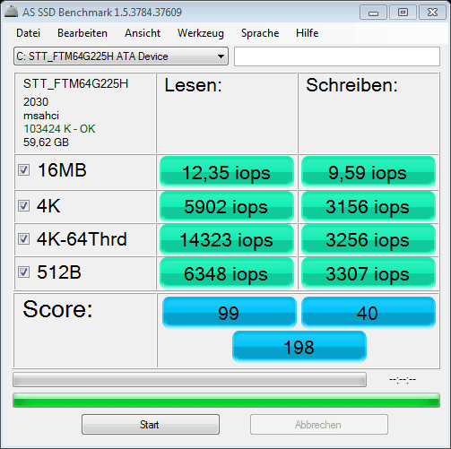

Ich hätte da mal zwei Fragen: sind die Werte meiner 64 GB GX (erste Generation) nach dem Flash auf 2030 eigentlich so in Ordnung?
Ich glaube ja schon, aber da hier die Cracks zugegen sind, interessiert mich halt deren Meinung! ;)
Die andere Frage: welcher der von mir verwendeten Benchmarks ist eigentlich der aussagekräftigste, denn ich habe so ein Gefühl, ich brauche gar nicht alle laufen zu lassen, wenn ich einmal pro Monat die Werte kontrollieren will...
Vielen Dank vorab für eure Einschätzungen! :)
tu deiner ssd einen gefallen und benche weniger. denn jeder benchmark kostet lebensdauer.
benutz einen einzigen benchmark (ich nehm am liebsten den as ssd,schön übersichtlich) und vergleich die werte die der ausspuckt mit denen vom letzten bench. wenn sich da nix gravierendes geändert hat, ist alles in ordnung.

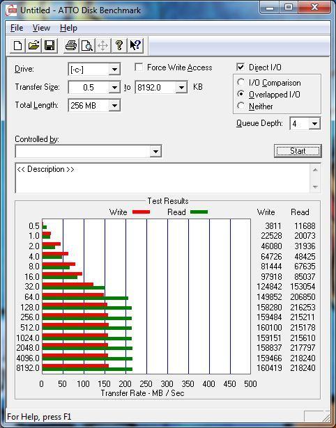

Joa also meine Schreibrate ist nur bei 100 MB !!
Lesen geht bei 190 ... das is ja ok ... siehe screenshots von meinem vorvorposter ...
da sind die schreibraten bei 150 ...
woran kann das liegen ?
Das leigt an den verbauten Zellen!
Wir (du und ich) haben die langsameren Zellen erwischt beim schreiben.

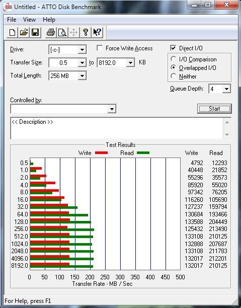

Das sind die Werte die ATTO Disk Benchmark bei mir liefert:
attachment.php
Die Daten stammen von der STT_FTM64GX25H, die sich in meinem optimal eingerichteten Sytem befindet.
Die höchsten Werte beim Lesen in ATTO sind:
213490 KB/s = 208 MB/s
Die maximale Herstellerangabe beim Lesen ist:
230 MB/s
Macht eine Differenz von 22 MB/s! Das könnte man noch gerade so hinnehmen wenn man großzügig ist und beide Augen zudrückt!
Die höchsten Werte beim Schreiben in ATTO sind:
133588 KB/s = 130 MB/s
Die maximale Herstellerangabe beim Schreiben ist:
180 MB/s
Hmm, da kommt schon eine deftige Differenz von 50 MB/s zustande.
Zum Vergleich: AS SSD Benchmark, liefert mir etwas mehr als 100 MB/s bei der squenziellen Schreibrate.

ist bei mir genau dasselbe Problem. Ich habe genau die gleichen Schreib- und Leseraten.
ATTO: Lesen ca. 215 MB/s Schreiben ca. 133 MB/s ...
