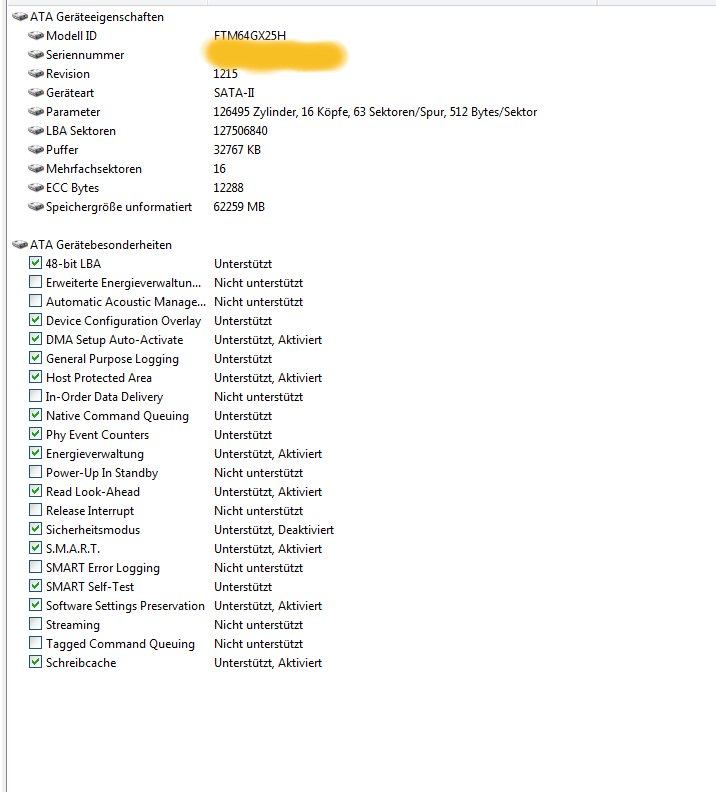

Die Firmware ist übrigens "1215", wen interessiert und die haben 32 MB Cache! Keine 64!
Nanu, denke nun sollten sogar die Vertex 64 MB Cache haben? Auslesefehler?
Es geht doch aber um die ST und nicht die Vertex.
Wobei man den Wert mit Vorsicht genießen sollte. Bei anderen mit einer Vertex wurden auch schon 8 MB Cache angezeigt. Könnte also auch daran liegen dass es nicht korrekt ausgelesen werden kann.
