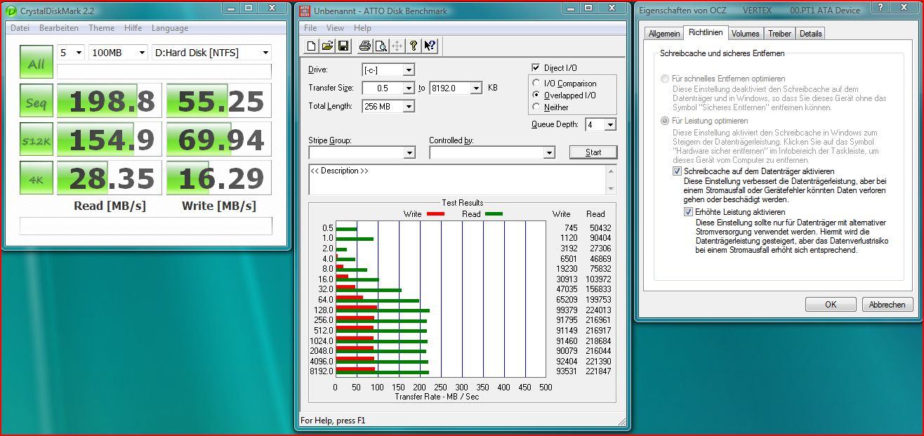

das beste ist ja das, schaut euch mal die werte an, da zieht es dir die
schuhe aus, wenn die stimmen. fragt mich nur nicht warum alles anders ist.

Wo kommt das denn jetzt her?
Die sehen doch richtig gut aus im Gegensatz zu oben?!
He he,Read Write Werte vertauscht. LÖL
Da sieht mann mal wieder das die reinen transfer Benches nix taugen für SSD´s.
Teste IOP´s mit IO Meter oder vielleicht auch HD-Tune Pro.
Das Beste ist aber wohl das Teil erst einmal richtig zu reseten.
€: Die Random Write´s sehen aus wie aus dem Cache.

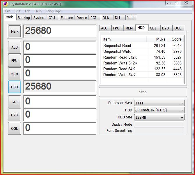

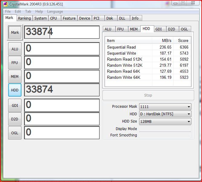

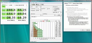

nein ganz so ist nicht, ist beides crystal, und imho nicht viel anders!
aber gebts euch den unterschied zwischen c: und d:
das zeigen die anderen tools nicht, die zeigen nur die schlechten werte

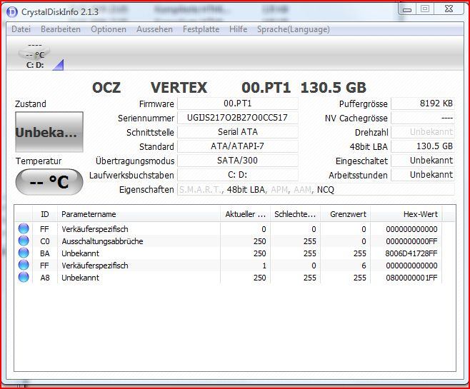

Mach mal bitte ein Pic vom CrystalMark 2004,Disk mit ausgewählter Vertex.
Wird die Buffer Size angezeigt?
€: Up´s hab´s schon gesehen wird 8Mb angezeigt. :stupid:
