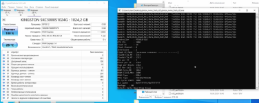

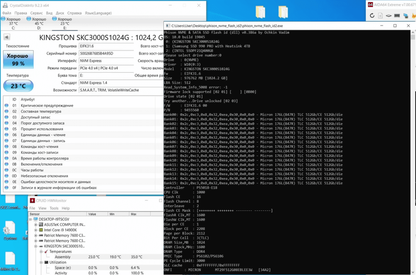

Kingston verwendet bei der KC3000 nun anstelle/neben dem Micron 176-Lagen den Kioxia 112-Lagen BICS5 NAND.
Kann das jemand mit mit einer neuen SSD und aktuellem Produktionsdatum bestätigen?
DRAM ist hier auch schnellerer verbaut gegenüber der alten Version.
