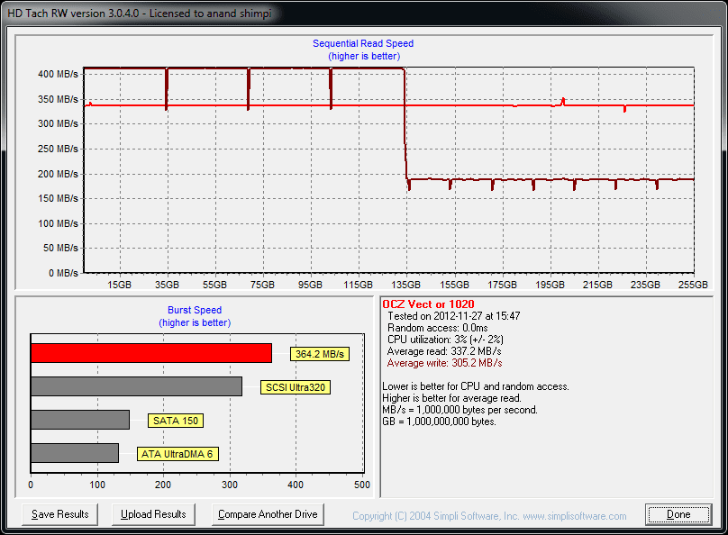

Anand hat für die 256/512GB-Version beim Schreiben 5W und mehr gemessen. Im Hinblick auf die mobile Nutzung dürfte dieser Meßwert rel. unbedeutend sein. Reviews, in denen den Verbrauchsmessungen realistische Nutzungsmuster, incl. Leerlaufphasen zu Grunde gelegt werden, zeigen, dass die Unterschiede der Laufzeiten, bei den meisten aktuellen SSD im Rahmen der Ungenauigkeit des Testverfahrens liegen, vgl. Samsung 840 Pro 256GB SSD Review - Benchmarks - Power Testing :: TweakTown . Das gilt selbst für Modelle mit 3-4-fach höherem Idle-Verbrauch, wie die Neutron GTX.

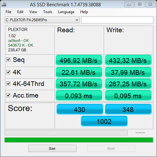

Habe gerade eine neue M5 Pro (256GB, FW 1.02) bekommen und ins Notebook eingebaut... die Werte sind so naja...
Trotzdem für einen Laptop normal? IoStor ist der aktuellste von Intel direkt und die CPU eine i5-3er.
Oder wo liegt der Hund begraben?
Ja, für einen Laptop ist das normal.
Dich dürften die 4k Werte stören, aber die hänge viel mehr vom System als allem anderen ab und da bei Notebook sehr auf Energiesparen geachtet wird, sind die 4k Werte da immer geringer, weil bei dem Benchmark ja immer abwechselnd nur die CPU und nur die SSD belastet werden und dazwischen immer in einem Energiesparzustand gehen. Da der Wechsel jedesmal ein wenig Zeit kostet, schlägt sich das halt auf die Werte nieder. Lass mal Prime während des Benchmarks laufen, dann kann zumindest die CPU nicht runtertakten und schon werden die Werte um einiges besser sein.

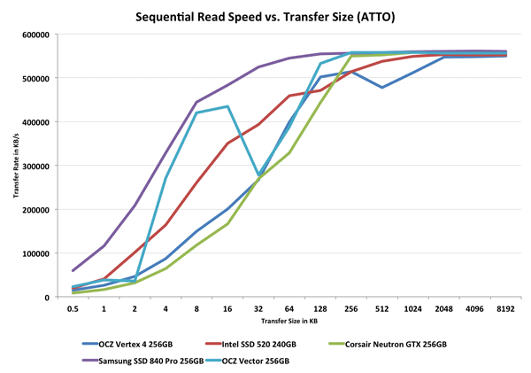

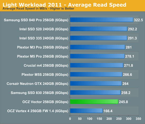

-=DatHirschi=-, die Vertex4 ist nun wirklich keine Alternative zu einer 840 Pro, in keiner Hinsicht.
Aber gerne doch:
1. Ist es eine OCZ und deren Zuverlässigkeit ist nun einmal nicht so gut wie die der Samsung SSDs und ob man die Garantie auch in 5 Jahren noch hat oder OCZ nicht in 5 Wochen schon pleite ist, kann bei der wirtschaftlichen Lage der Firma OCZ niemand vorhersagen.
2. Ist die zwar schnell wenn sie mit langen seq. Zugriffen und Random bei vielen parallelen Zugriffen gefordert wird, aber das kommt beim Heimanwendern eigentlich nur selten bzw. niemals vor. Die allermeisten Systemzugriffe sind zwischen 4 und 256k und mehr als einstellige Queuedepths gibt es praktisch nie. Aber genau in dem Bereich ist die Vector viel langsamer, wie man auch bei Andands Reviews sieht:
Und das ist ATTO mit 4 Overlapping I/Os! Im Light Workload Benchmarks schneidet sie daher lesend auch eher mässig ab, wenn auch deutlich besser als die Vertex4, die bei ATTO lesend ja noch mal viel schlechter abschneidet:
Entsprechende Tests mit Anvils Benchmark bei The SSD Review zeigen das auch.
