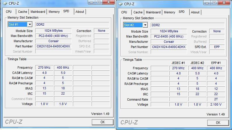

Hi ok mache ich gleich habe gerade mit memtest86+ herausgefunden das jewals 2meiner speicher immer nur die gleichen SPD werte haben. Liegt gelaube ich daran das ich die kits nicht beide zur gleichen zeit gekauft habe.
So auf beiden Speichern Steht aber 4-4-4-12 und 2.1v nur auf 2 steht zusätlich ver.5,1
