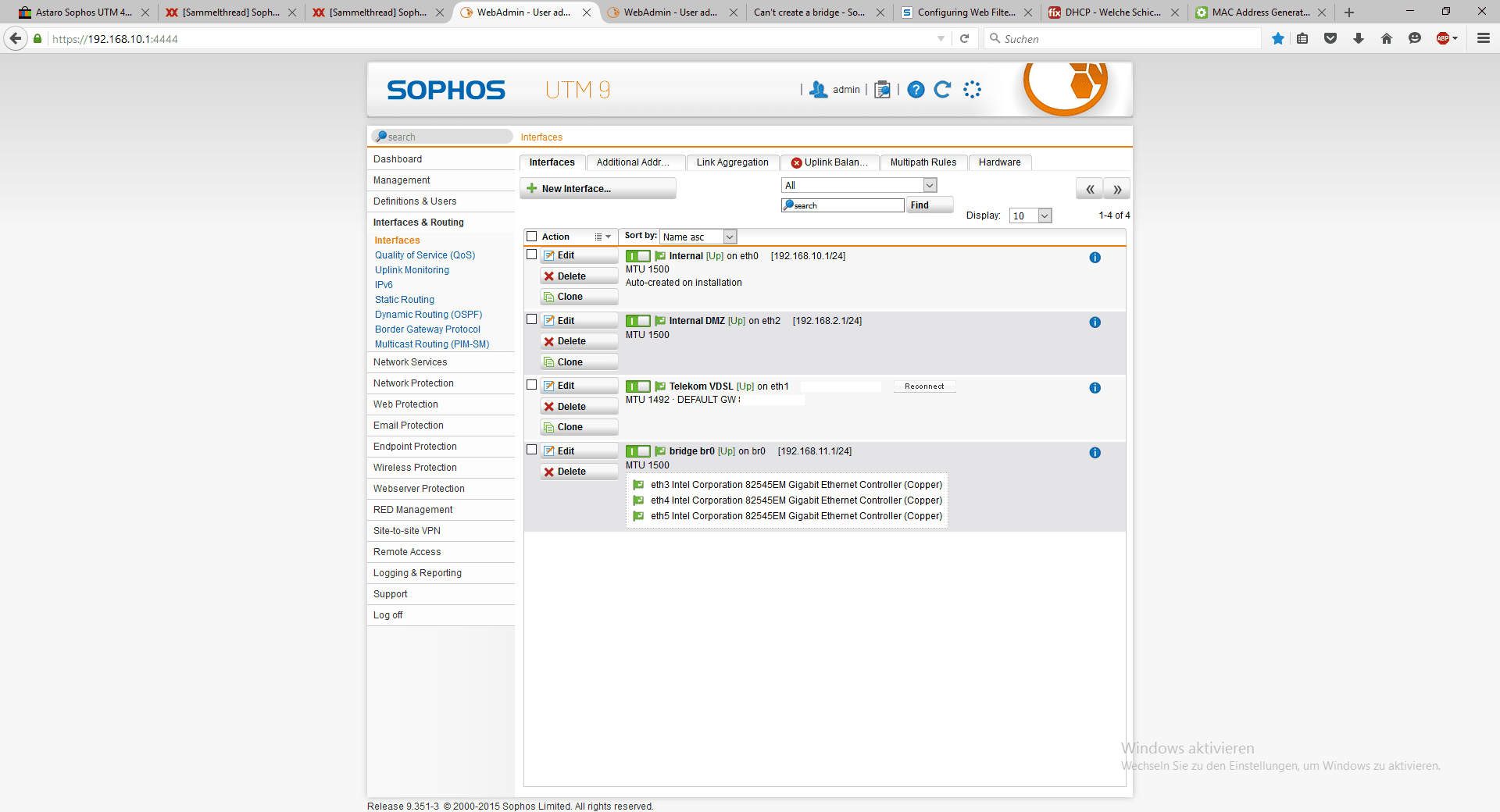

Endgerät an der Bridge:
Ping 192.168.11.1 (UTM) Zeitüberschreibung der Anforderung
Ping 192.168.11.2 (erster Switch): Zielhost nicht erreichbar
Wie gesagt die Adresszuweisung klappt 1a, das kann es also nicht sein.
Firewall steht komplett auf Durchzug
Du musst aber schon ALLE Ports, die miteinander sprechen sollen, in die Bridge einbeziehen?
Das Feature heißt wirklich "bridging" und Du musst eine spezielle Schnittstelle (br0) definieren. Hier ein Beispiel für eine WLAN/Eth bridge. Sollte genauso laufen, nur dass Du eben mehrere Eth-Ports auswählst.
Ich hab doch 3 Stück ausgewählt, die derzeit miteinander kommunizieren sollen?!
(eth3, eth4, eth5)

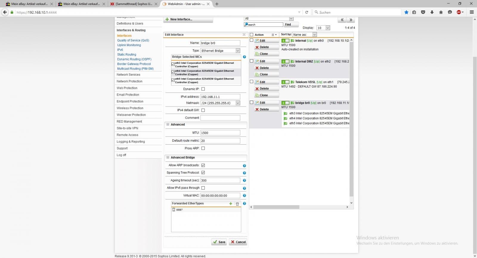

Hast du bei der Brücke noch irgendwelche zusätzlichen Einstellungen vorgenommen?
Hab ich sonst noch irgendwelche Einstellungen vergessen? (Firewall steht auf br0 -> Any -> Any -> Allowed, sonst habe ich Nichts mehr hinzugefügt)

Da fehlt dann vermutlich nur eine Einstellung, die Lösung hatte besterino schon eine Seite zuvor angedeutet:
Netzwerkbrücke ist grds. schon richtig. Wenn ich mich richtig erinnere: Ich glaube, Du musst die NICs in den promiscious mode setzen, wenn sie alle im selben Subnetz sein sollen, damit sie auch Pakete bearbeiten die nicht unmittelbar für sie selbst bestimmt sind.[...]
Getestet habe ich das auf Hyper-V, da kannst du in den erweiterten Einstellungen der virtuellen Netzwerkkarte MAC-Spoofing erlauben. Sobald erlaubt kann ich über alle virtuellen Karten die IP der Brücke erreichen, ohne nur über die NIC mit der niedrigsten MAC. Kommunikation über die Brücke hinweg konnte ich heute mangels VMs noch nicht testen :fresse:
Bitte berichte, ob es damit wie gewünscht funktioniert!
Vielen Dank an euch Alle.
Werde es jetzt gleich teste, Rückmeldung bekommt ihr natürlich.
ädit: Volltreffer, vielen Dank.
Genau da lag der Fehler.
Ich hab die Switche umgestellt, die UTM einmal neugestartet und schon klappt es genau wie gewünscht.

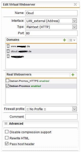

Aktuell versuche ich einen Webserver aufzusetzen der mit der WAF geschützt werden soll.
Da dies im Moment nicht so klappt wie ich mir das vorstelle muss ich hier mal nachfragen.
Umgebung sieht wiefolgt aus:
Proxmox mit laufender UTM und einer Debian Jessie 8 Container
Ansich kein Thema:

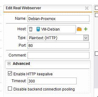

In der WAF den Real Webserver angelegt und einen virtuellen Webserver angelegt.
Im Apache die vHost angelegt und getestet.
Nur lande ich immer wieder auf der default-site des Apache und nicht im Verzeichnis das im vHost angelegt ist.
Nach langem hin und her habe ich es auf den Apache geschoben.
Jetzt habe ich einen weitern Container angelegt und den mit dem externen LAN verbunden, Apache mit PHP installiert und einen vHost angelegt. Siehe da geht.
Somit muss das wohl an der Sophos liegen. Aber was macht mir da nen Strich durch die Rechnung?
Habe auch eine HTTPS Verbindung angelegt und getestet. Nur wenn ich auf den HTTPS-Real-Webserver verweise kommt ein oranges Ausrufezeichen im virt. Webserver
und beim Aufruf ein 503 Error. Verweise ich auf den HTTP-virt Webserver klappt auch eine HTTPS Verbindung.
Habe mir bei Neise.de und andere Tutorials angeschaut und die haben ja auch nichts anderes gemacht wie ich. Also in der Basis-Config zumindest.
Was mache ich falsch?
Hast du beim Virtuellen Webserver unter "Advanced" die Option "Pass-Host Header" aktiviert? Falls nicht würde ich das mal testen.
Habe ich gemacht, leider ohne den gewünschten Erfolg.

Was hast du den im virtuellen Webserver als Domain eingestellt?
Wie sieht den die vHost Konfiguration am Apache aus?
Warum auch immer akt. funktionierts jetzt.
Habe nur die UTM neugestartet.

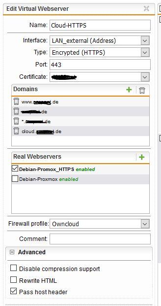

Wollte das ganze jetzt über HTTPS versuchen aber da taucht immer noch das orange Ausrufezeichen auf.
Die ersten drei Domains im virtuellen HTTPS Server kommen aus dem ausgewählten Zertifikat
Hier mal meine Screenshots
hier noch meine beiden vHosts auf dem Apache

Wegen des WAF:
Wenn der virtuelle Webserver ein oranges Ausrufezeichen hat, besteht ein Verbindungsproblem von der Sophos zum realen Webserver.
Die einfachste Lösung: Beim virtuellen Server "Cloud-HTTPS" wählst du als Real Webserver den "Debian-Proxmox" Eintrag. Zudem stellst du oben bei Type auf "Encrypted HTTPS & redirect" um.
Wenn nun jemand von extern zugreift per http, leitet die Sophos die Anfrage automatisch auf https um. Von der Sophos geht's dann intern unverschlüsselt weiter zum Debian-Proxmox. (Das nennt man SSL-Offload).

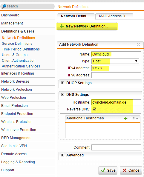

Damit cloud.domain.de bei dir intern auf die Debian-Proxmox zeigt, musst du auf deinem DNS Server (wahrscheinlich agiert die Sophos bei dir als DNS) einen Eintrag erstellen. Findest du in der Sophos unter Definitions & Users -> Network Definitions. Siehe Bild1
