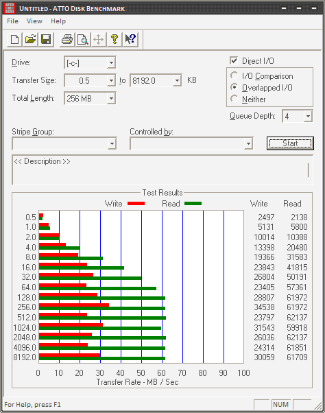

so , bin erstmal fertig.
Samsung 252kj (250gb) vs Samsung F1 642jj (640gb) vs Transcend TS32GSSD25S-M (32gb) vs Solidata X4 (128gb)
die kleine transcend ist fat32 formatiert, alle anderen ntfs.
alle werte sind leicht auf oder abgerundet.

Atto Benchmark 1024

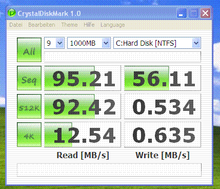

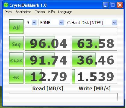

so hab mal crystal Dsik Mark laufen lassen
AS SSD läuft leider nicht :(
Das System ist ein T5600 auf nem Intel G945 chipset
Solidata P2 64GB
denke mal, das diese stocken was ich hatte, da es aktuell sonst nicht auftritt eher vernahlässigbar ist und nicht direkt von der ssd kommt

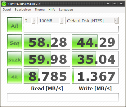

Solidata Z2 (heute gekommen, XP und Datenpartition von alter Festplatte draufgeklont)
Mit dem Read bin ich zufrieden, nur der write ist meiner Ansicht nach bissel schwach. Würde das bei einem frischen system mit Partitionsausrichtung mehr bringen?
Ansonsten ist selbst dies schon ein Quantensprung zu meiner vorherigen 1.8er Platte :)
Immerwieder gutes Beispiel: Firefox-Start vorher gefühlte Ewigkeit, jetzt 2-3Sek
