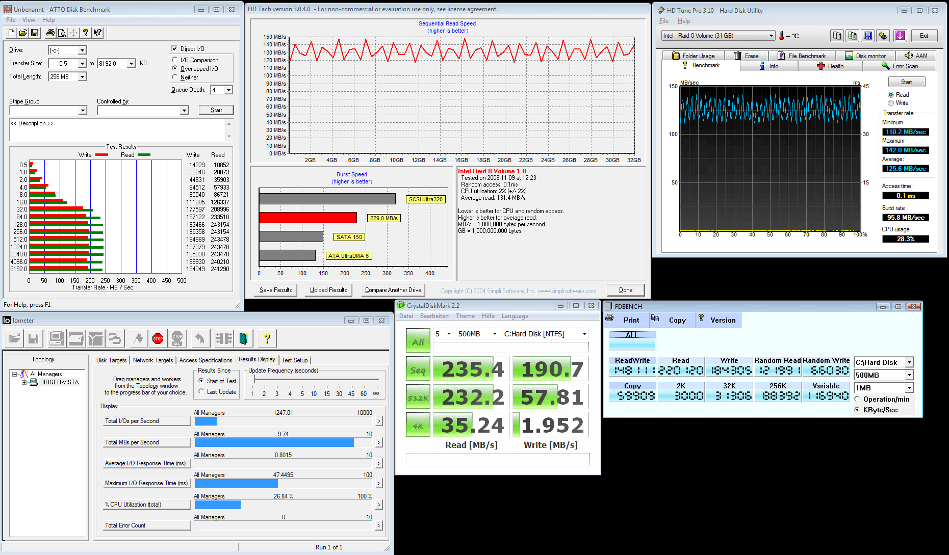

Jetzt habe ich die Mtrons mal am Intel angeschlossen und als Stripsize 128kb eingestellt.
Die Benchmarks liefen auf jeden Fall einwandfrei durch, und Hänger oder Aussetzer konnte,ich nicht wirklich feststellen !:banana:
Somit würde ich als Fehlerquelle meinen Adaptec 2405 ansehen.:heul:

von den Werten her ist es ja nicht schlecht, aber einen grossen Unterschied zu meinen Patriot Warps am Adaptec 2405, habe ich noch nicht feststellen können.
ich bin nicht von den Patriots weg ! Sind bis jetzt die einzigen MLCs, die ohne Einschränkungen laufen.:)
Ich brauche nur für mich einen Vergleich.
Den Unterschied SLC zu MLC möchte ich schon selber erfahren, nur durch lesen oder irgendwelche Benches,kann ich mir nicht wirklich ein eigenes Bild machen.
tja du musst das Array mal richtig ins Schwitzen bringen.
Das mit der Adaptec Kontroller muss du mit dem Adaptec Support klären vielleicht helfen die dir auf die Sprünge .. vielleicht kriegst du ein beta bios/driver von denen wer weiss.
Prinzipiel denke ich das was mit den Write werte nicht in Ordung ist villeicht nachsehen ob der Cache des ICHxR im Matrix Storage aktiviert ist.
cpu usage zu hoch
Hi Aristo,
wie bringe ich das Array, denn ins schwitzen?
Der Cache war übrigens aktiviert.

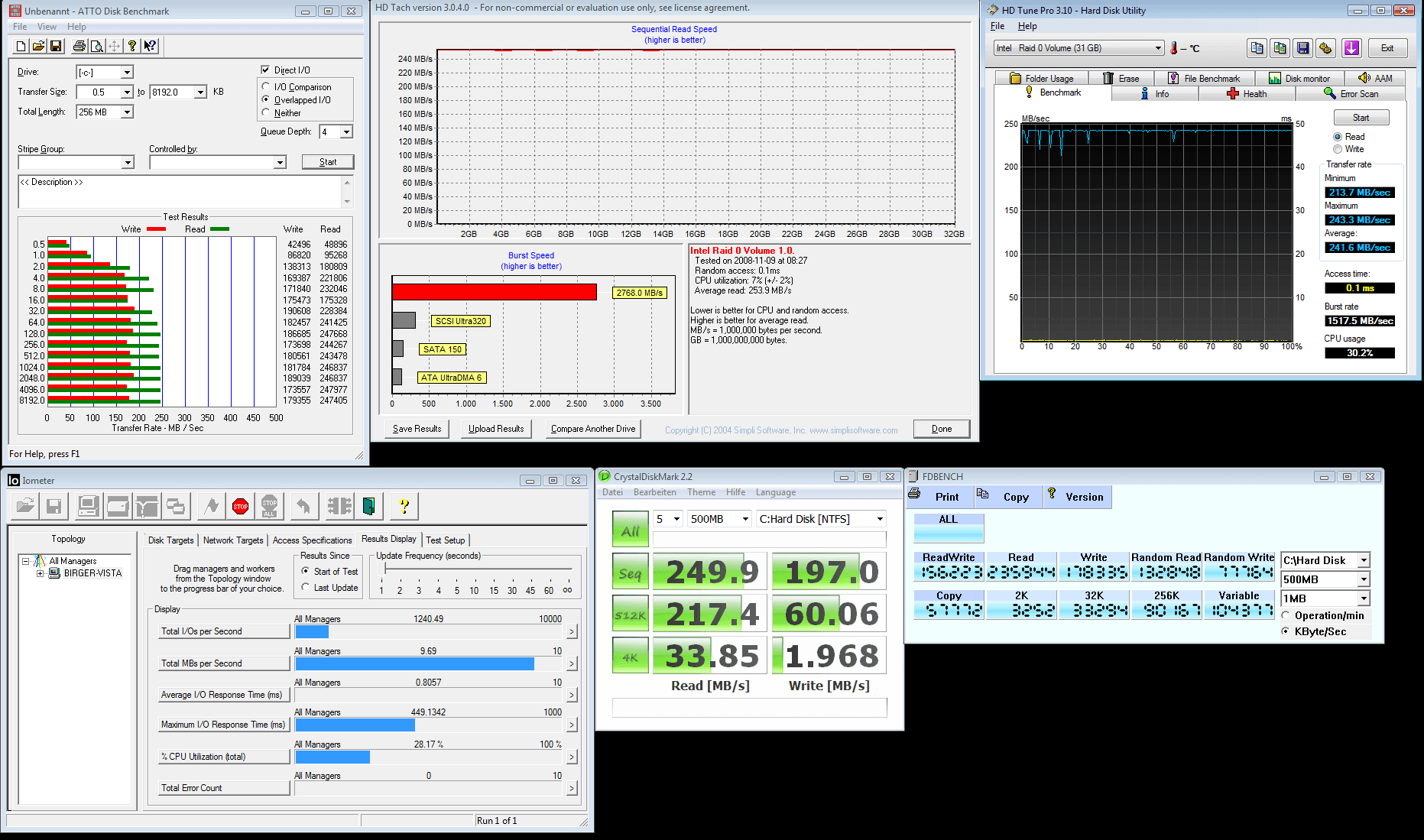

Hier nochmal ohne:
Hier nochmal ohne:
Programme installieren , viel komprimieren , viel Dateien laden und parellel viele editieren ... OS installieren , windows updates (wichtig) , .... usw
Wenn du nichts dergleichen machst ist es normal dass du nichts siehst den ein Ferrari ist genauso schnell wie ein Trabi n einer Fussgängerzone. :d
War am Anfang ein bisschen erschrocken von den Werten von Crystalmark aber du hast 500 MB als Richtwert gewählt und ich eher gewohnt 50 MB zu sehen.
Dass Hdtune 30% anzeigt ist komisch aber dafür zeigt hdtach ein weitaus genaueren Wert ... strange aber kein Stress.
Dein System ist OK.
... raid vergessen und jeden Tag dein System geniessen ;)

Schade Aristo hatte eigentlich gehofft das du noch ein paar andere Dinge nennst, um die Mtrons zu fordern.
OS und Programme installieren,etc ....., das sind für mich Selbstverständlichkeiten, die ich sowieso immer als erstes probiere, Benchmarks sehe ich da eher als Mittel zum Zweck.
Aber ob man es nun glauben mag oder auch nicht, im täglichen Gebrauch
kann ich absolut keinen Unterschied, zwischen den Mtrons und den Patriot Warps feststellen.
