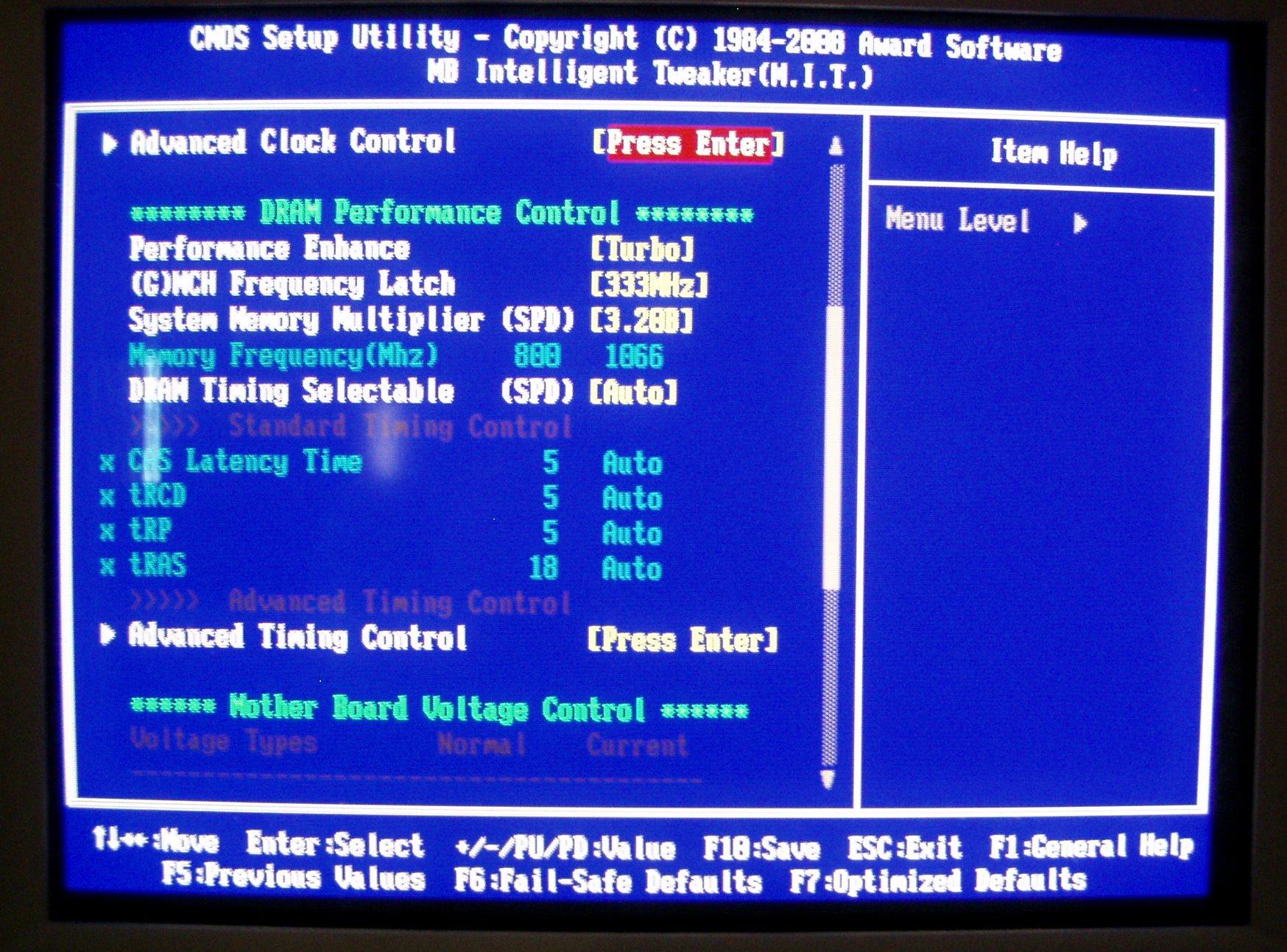

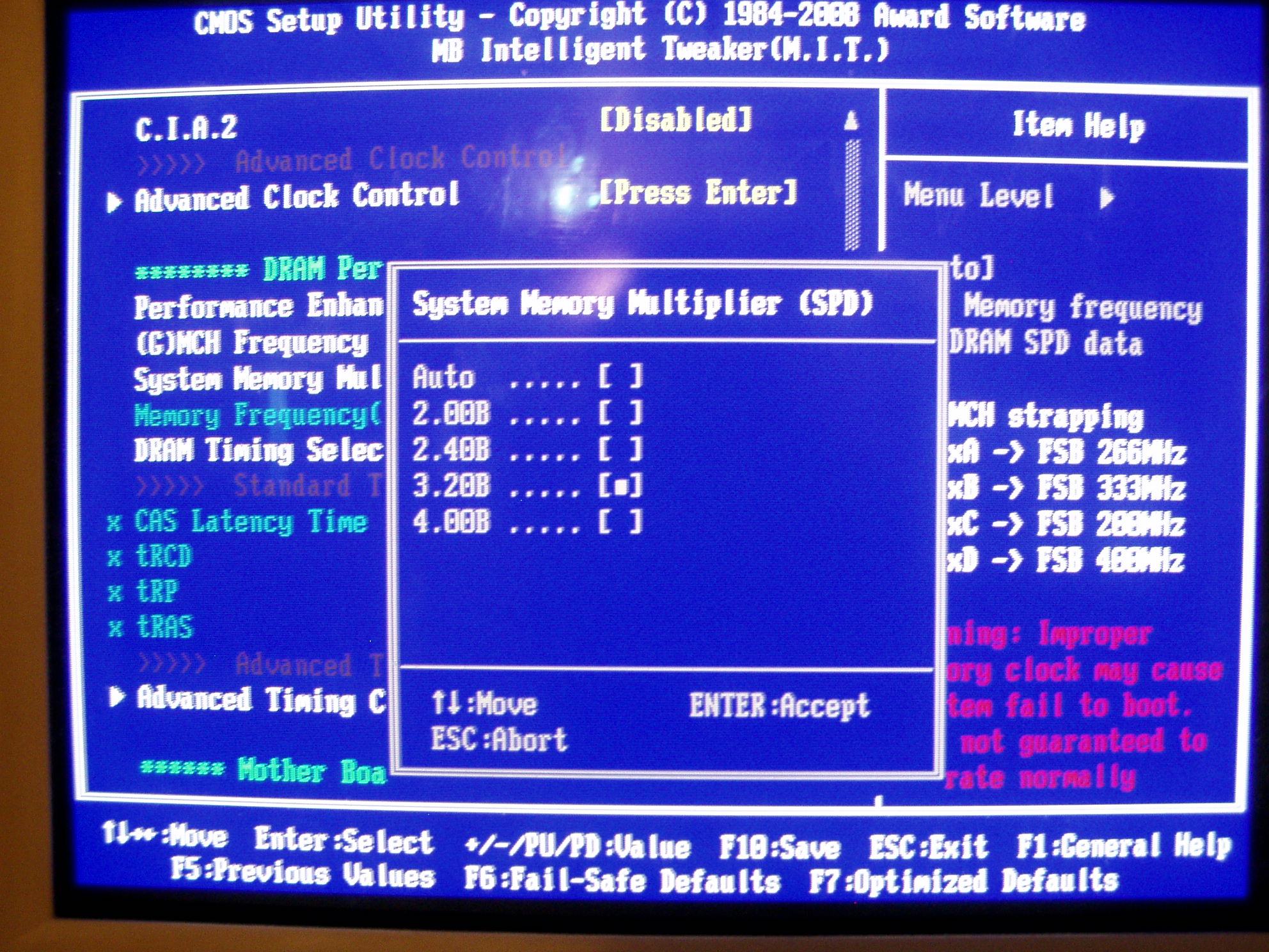

Wenn du damit den System Memory Multiplier (SPD) meinst - da habe ich nur 4 fixe Werte zur Auswahl
Nein, den CPU Multi meinte ich.
Den kannst du bis auf 6 heruntersetzen- in 0,5er Schritten.
Denkbar wäre 6x500 = 3000Mhz CPU und Speicher hätte dann 500 (bzw 1000Mhz) bei 1:1
Oder 8x400 = 3200 bei Speicher 400 (bzw 800) und Teiler 1:1 oder 2.4, wenn dein Speicher reicht.
Es gibt je 3 Teiler für jeden FSB Latch (die angedachten Voreinstellung für bestimmte FSB CPU Art, 200,266, 333, 400.....)

Also nochmal:
Die MHz der CPU ergibt sich aus Multiplikator und FSB.
Die sind für jede CPU vorgegeben. Die Conroe (zB E4400) mit 100Mhz ....und deine Q mit 333 und bestimmte Extreme und Xeon auch 400.
IN dieser Latch hast du mehrere Auswahlmöglichkeiten um deinen Speicher vernünftig anzupassen.
Wenn du die (G)MCH Latch auf Auto stellst, kannst du alle Teiler sehen. Es gibt auch welche, die sich überschneiden.
Die niedrigen sind mit a gekennzeichnet. Der kleinste ist 1:1- der größte ist so ausgelegt, das du mit 100 FSB noch die 800 oder gar 1066 erreichen kannst.

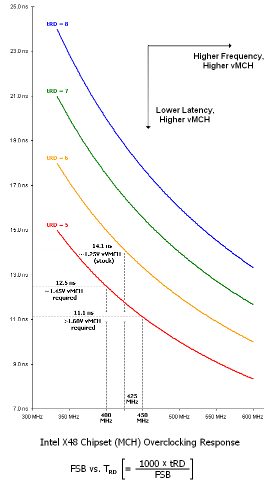

Bei über 495-500 wird es idr nur bei NB Volt 1,45 bis 1,50 .
😲 soviel hab ich noch nie gegeben. 1.3-1.35v fand ich immer ausreichend. Zu viel Spannung kann sich auch negativ auf die Stabilität auswirken.
Vielleicht hast du einfach bessere Boards^^
ne das glaub ich nicht, das sind bei 775 meist UD3P's aber auch X48 braucht nicht soo viel Spannung. Aber bei OC muss eh jeder selber testen :)
Ich hab mir da keine Gedanken gemacht. Vielleicht liegt es an meiner Angewohnheit, die Slots immer voll zu packen^^
Kann auch sein, das es mit 1,4 oder 1,45 läuft....(?)
ich sollte vll mal 1.45v probieren, scheint ja nicht so schlimm zu sein :haha:
aber für 500 oder so hab ich nie über 1,4v geben müssen :unsure:

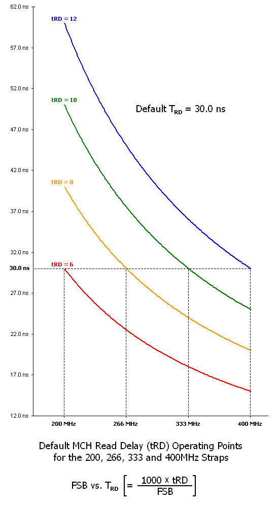

Hab eben kurz probiert bei meinem Board mit Strap 333, tRD 5 und 500MHz FSB zu booten --> Game Over. Wobei, wenn ich das richtig verstanden habe, dann geht eine tRD von 5 eh nur bei einer
Strap von 200MHz und da ist jeder Ramtakt bei DDR2 jenseits von Gut und Böse.. :d
@Biolante
Geht ja dabei auch primär um die Kombination aus tRD und Strap. Wenn du "normal" 400 und tRD 8 fährst, brauchste bei 500MHz FSB keine Vmch > 1,4V.

Würde die NB Spannung als letztes Mittel so hoch stellen, wenn man eine bestimmte Punktzahl/Zeit in einem Benchmark erreichen will, aber sonst...sind 1,35 eigentlich ausreichend
Ja, normal sollten die ausreichend sein, ich selbst hab die letzten Tage immer irgendwas zwischen 1,47 und 1,53V eingestellt gehabt, aber nie wirklich verifiziert ob das auch Sinn macht.. ;)

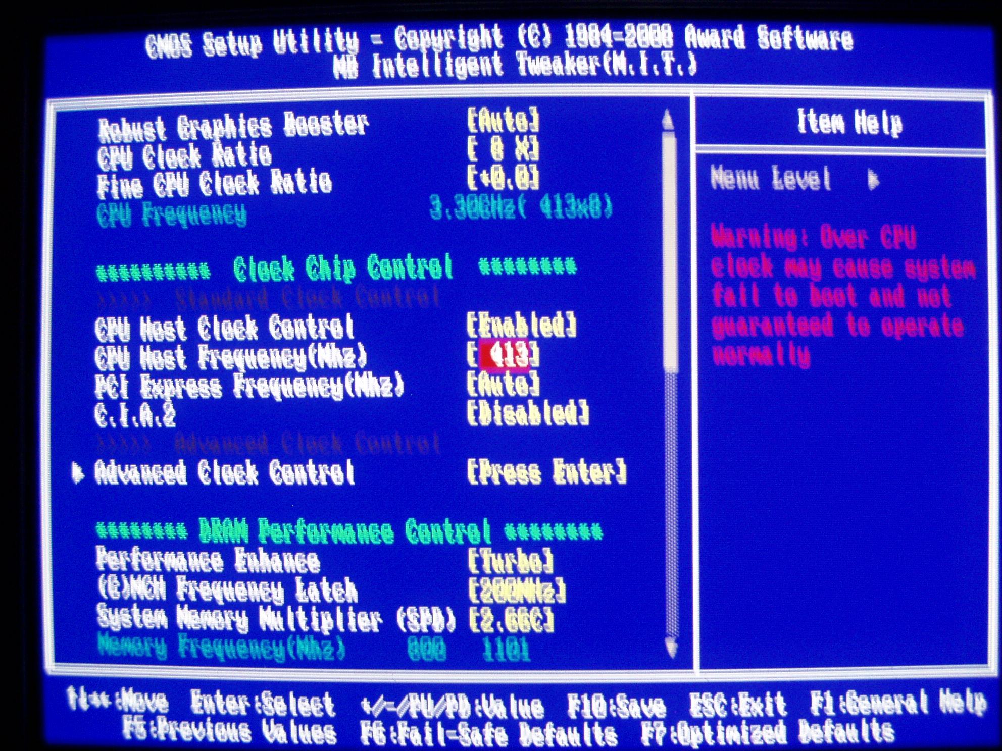

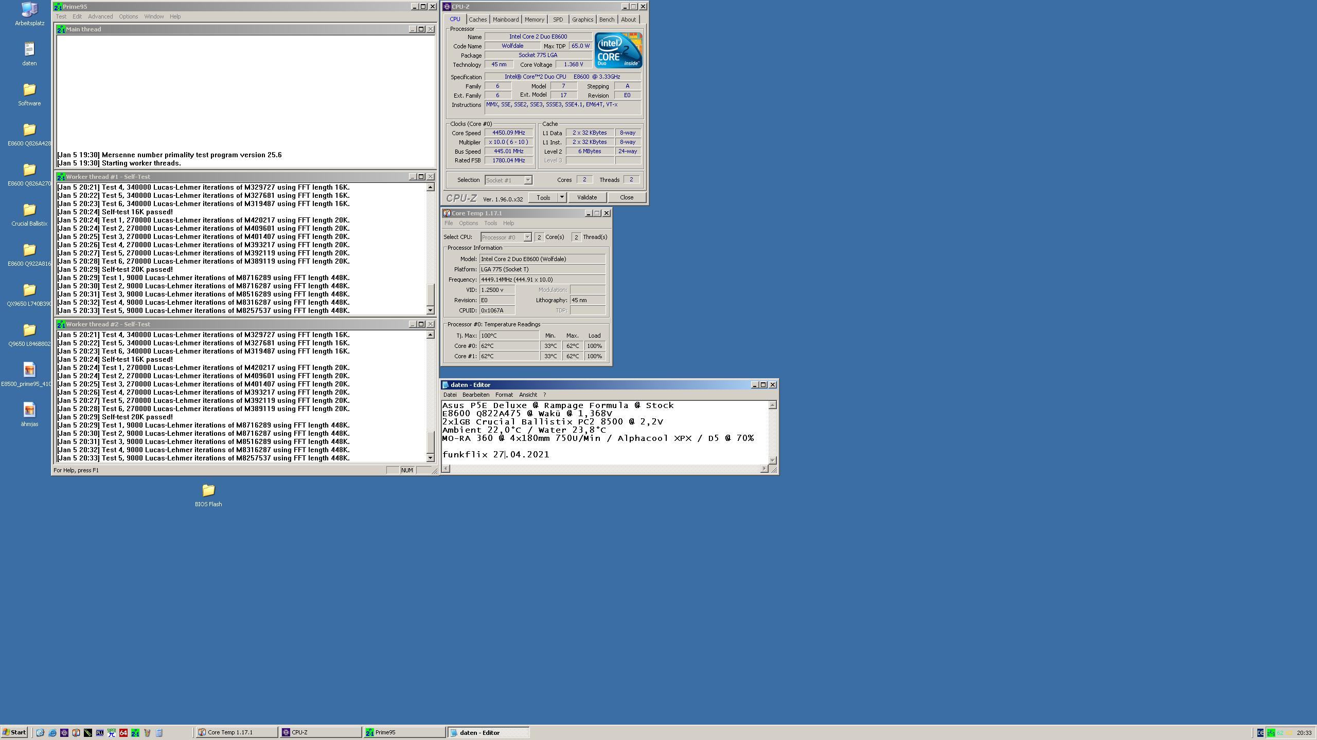

So in etwa - da bringe ich auch die RAM auf 1101MHZ
Sorry - besser ich nehme ein Stativ
Dann mach mal den 2.5 oder 2.4 rein, CPU Multi nochmal 0,5 oder 1 runter und guck mal, wie der bei 450 bis 475 FSB reagiert.
Oder eben den kleinsten Teiler.
Bei DDR2 Boards gibt es keinen kleineren Teiler als der 1:1 (bei den DDR 3 Boards geht das noch kleiner)
Auch wenn es so aussieht, alles über den 1:1 eigentlich vergebene Mühe (außer zum Benchen)
Bis auf AIDA oder MaxMem wird da nichts schneller (System FSB Flaschenhals)
