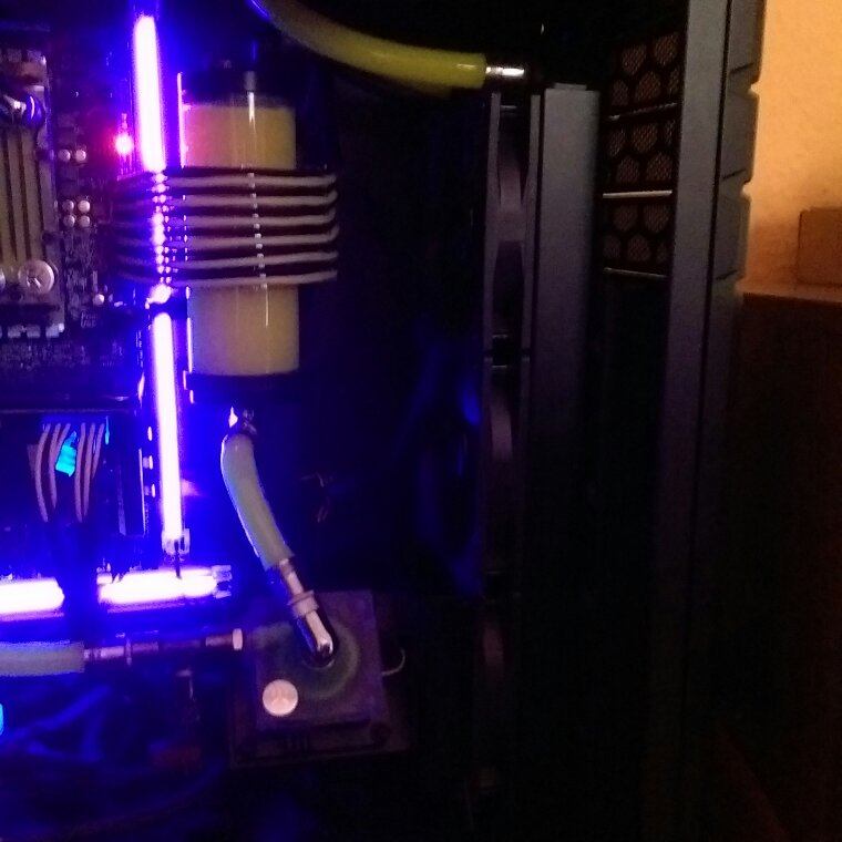

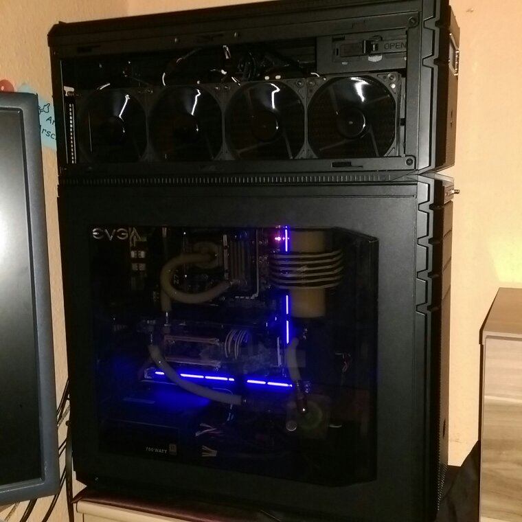

Mal ne frage an euch. Hab zwar kein tj 07 aber vom aufbau her ist mein sys euerm bzw.den meisten ja gleich also hab oben n 480x45 seitlich und vorne n 360x30 der raus bläst und hinten hab ich n 140 er Lüfter der mit 700rpm n bissl frischluft reinblasen soll. Hatte mir gute temps erwartet jedoch mit 700 rpm auf allen lüftern(nb pl2) und n bissl nba 2k15(zieht ordentlich power bei max) bei guten 21°C raumtemp. kam ich gestern auf 42°C. Hab dann die Lüfter hoch geschraubt was aber nicht mehr lautlos war. Was habt ihr denn so für h2o temps? Bis 35°C wäre mir lieber. Durchfluss ist auch chillig bei lautlosen 120l/h.

Eins vorweg. Deine Verschlauchung vom Monarch zum Cpu Kühler ist nicht optimal
Jetzt zu deiner eigentlichen Frage.
42 Grad Wassertemp? Das wäre bissl viel mm nach. Finde aber auch einen 360er in der Front der die Luft aus dem aufgeheiztem innenraum bezieht nicht gut gelöst. Besser vorne den 360er auf Pushpull und hinten dann rausblasen lassen. 120l pro std ist auch etwas zu viel. 80 reichen locker wobei das titte ist in bezug auf die Kühlleistung
