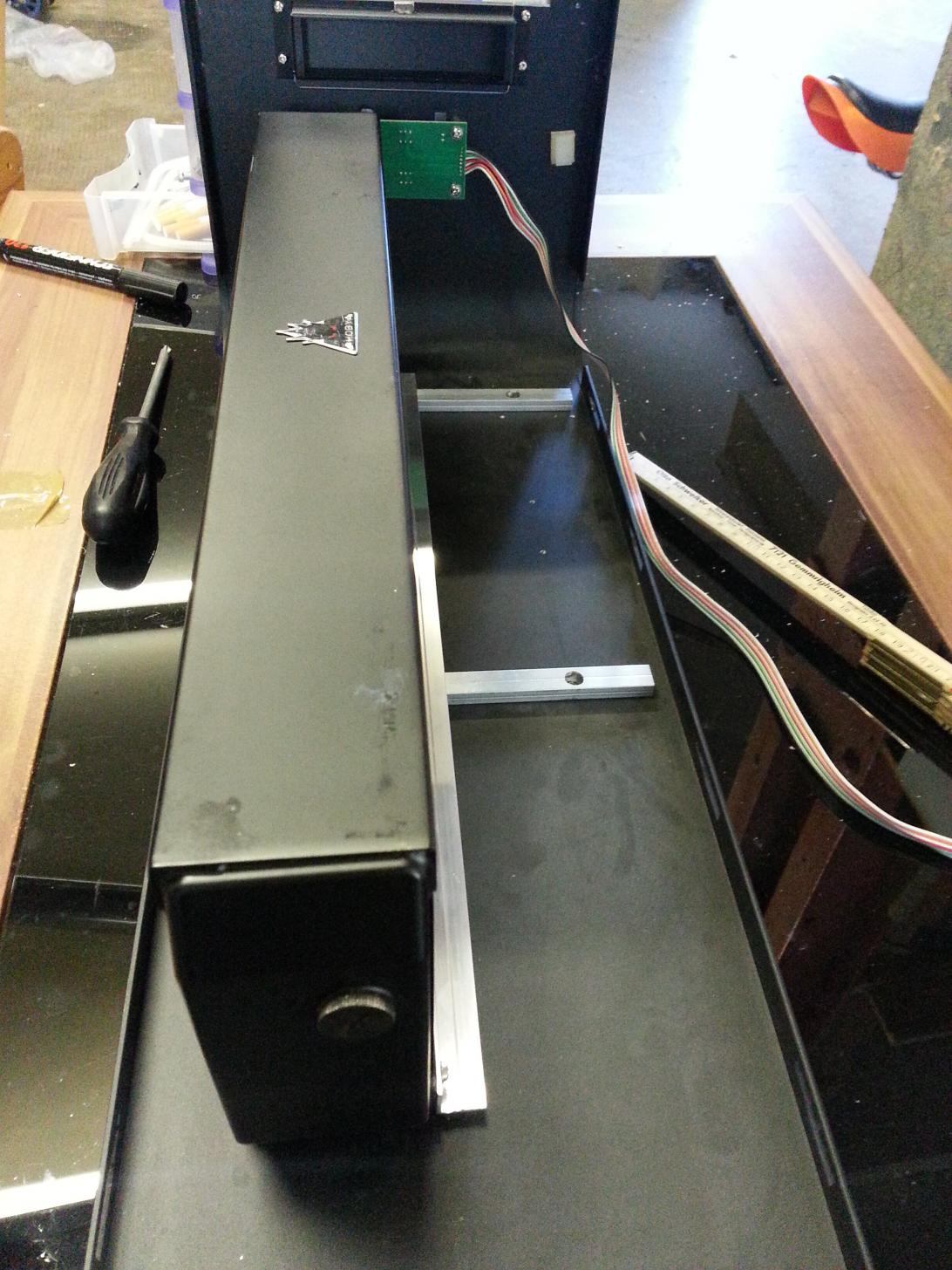

Es geht weiter ;-) Das Ambili.....äh sTray und front sLight ist gekommen.
Kleine Trostbastelei nachdem ich die IATX Backplate wegen einem dummen Fehler beim ausmessen (2 Löcher) in die Tonne kloppen kann:wall:

Würde jemand hier im forum bei mir die Zwei löscher im Slight für die Wasserkühlung Bohren?
Kennst du niemand mit einer Standbohrmaschine? Dann einfach mit einem entsprechenden Bohrkopf ohne viel druck und Speed das Loch bohren. Geht easy.

Du meinst wohl nicht 20 Kegelbohrer sondern eher einen 20er Kegelbohrer?! ;)
Ganz sauber wäre es wenn noch G1/4 " in die mittlere plexi Platte geschnitten wird! Dann kann man das Schott schon verschrauben und muss unten nicht gegen kontern :d
Uuuund ganz wichtig ne " alte " Standbihrmaschine nehmen.. Keine neue!:d
