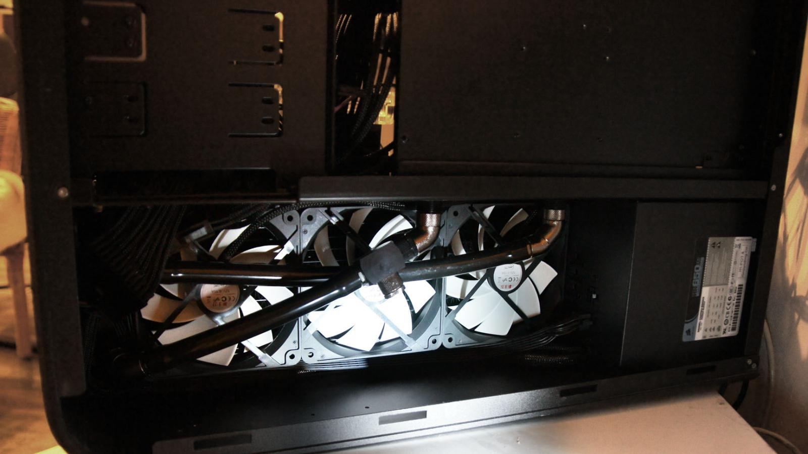

ich hab mal auf die Schnelle die Rückseite meines Gehäuses fotographiert. Auf dem Bild ist zu sehen (oder auch nicht), dass alle Kabel relativ gut unter der Radiatorhalterung "versteckt" sind.
Da die Stromkabel (Molex und Sata) des Netzteils schwarze Flachkabel sind kann man diese gut darunter verstecken. Unter dem Radiator sind insgesamt 3 Kabel untergebracht.
Im Einzelnen sind das: das ATX-Kabel, 1 Molex-Kabel und 1 Sata-Kabel.
Die drei Lüfter die zu sehen sind saugen die warme Luft aus dem Radiator raus.
Von den 2 Schläuchen geht einer zur Graka und einer zum AB.
Have Fun
Smartfan

Meine Pumpe steht nicht unten sondern auf der midplate. Da ich einen Aufsatz aus Plexiglas habe und diesen dann auch mit LEDs beleuchten möchte ist es ok wenn die Pumpe dann im sichtbaren Bereich steht.
Somit wirkt der untere Bereich des gehäuses auch relativ clean und ist schön anzusehen.
