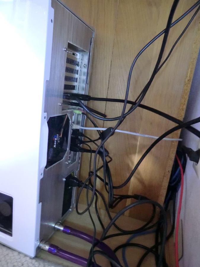

Über so eine einteilige Blende hab ich auch schon nachgedacht, aber dann lässt sich ja der Tray nicht mehr so einfach rein und rausschieben(obwohl das macht man eh nicht so oft), optisch wäre das auf jeden Fall mal etwas anderes...
Dragonheart hat glaub ich sowas.
Ich hab die Trayplatte, Netzteilblende und die Seitenstreben direkt aus einem Teil gemacht. So konnte ich sogar nen 120er Lüfter reinquetschen;-)
Seitenteil ist momentan weiß foliert. löst sich allerdings leider langsam ab an den Stellen wo es fummelig war... Muss wohl doch noch Pulver drauf...
